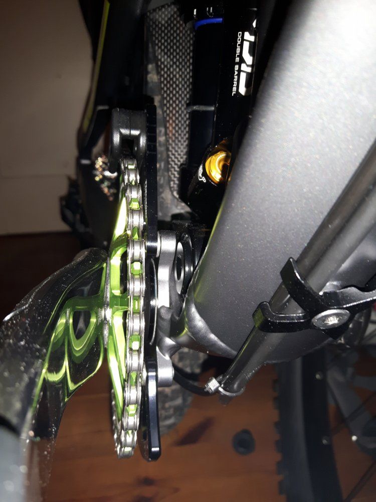

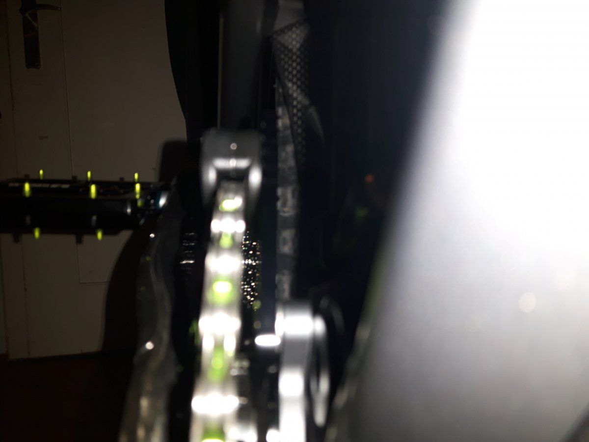

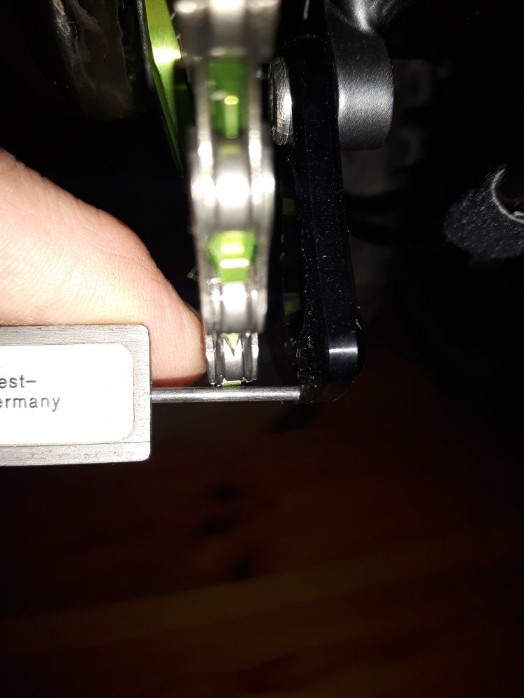

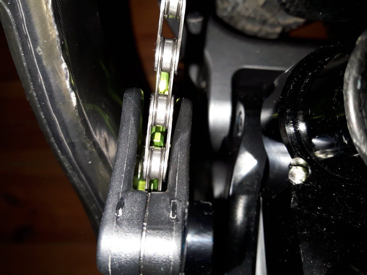

Hat jemand schon die Kettenführung samt Crash Plate von 77designz am Spindrift montiert? Ich mag den Stuff, allerdings gibt es Rahmen, die nicht perfekt harmonieren. Propain konnte mir nur bestätigen, dass es am Tyee wohl keine Proleme gibt.
Passt alles
Stimmt, der Überstand bei nem 32 KB und 32 crashplate ist nicht gerade hoch.
Bei der KeFü musste ich für11-fach den spacer einfügen, und bei der iscg-Aufnahme eine beilagscheibe, aber damit passts nun.
Übrigens, die Beilagscheibe an der iscg-Aufnahme verhindert zusätzlich, dass die Original-Befestigungsschraube, ohne diese Kürzen zu müssen, auf der Austrittsseite mit der unteren Wippe/Drehpunkt am Spindrift kollidiert.
Das musste ich beim Tyee auch machen, sonst wäre, die Du sagtest, die Schraube an die Wippe gestoßen.
Das mit der U-Scheibe bei der Kombi von Crashplate und KeFü steht nach meiner Kenntnis bei den Artikeln dabei. Daher sind auch unterschiedlich lange Schrauben dabei.

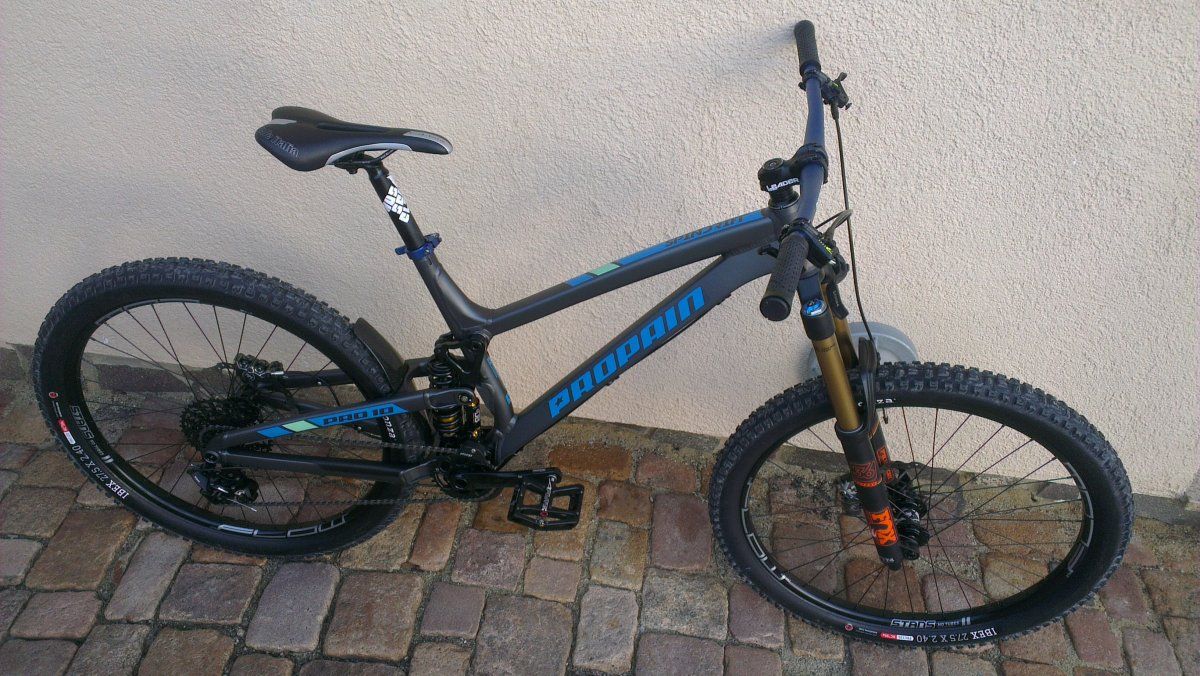

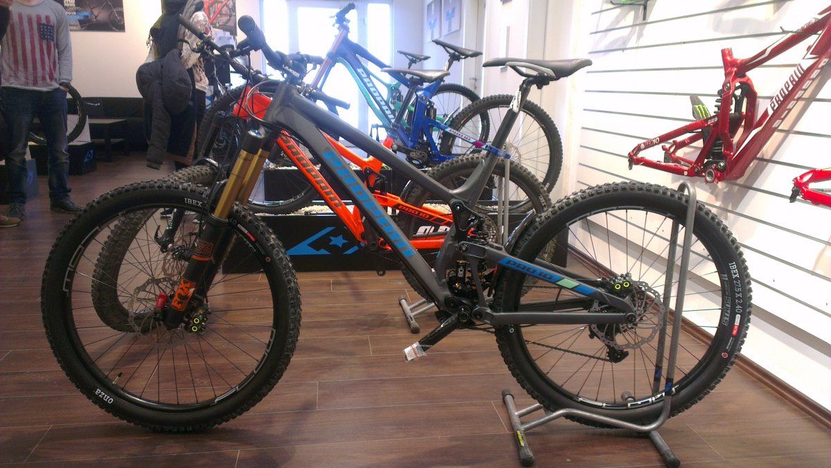

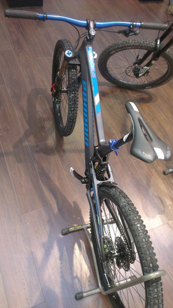

So, lange genug über einen neuen Freerider gegrübelt, noch länger hier im Forum über das Spindrift geschwafelt und nun ist es endlich so weit. 3 Tage vor Weihnachten direkt in Vogt abgeholt.
Wollte solide Hausmannskost ohne viel Chichi und zu viel Bling-Bling. Wobei ich ja ein klein Wenig meinem Benutzernamen verpflichtet bin und noch Details verändern werde. Als allererstes diese potthässlichen orangen Fox-Aufkleber der Gabel! Das Blau der Decals und der Sixpack-Komponenten ist nicht ganz identisch - wusste ich vorher. Es beißt sich aber auch nicht, daher noch in der Toleranz.
Wichtiger ist die Sattelstütze, die so auch nicht bleibt und schon mal testhalber einer KS i900 aus dem Fundus weichen musste. Im Park will ich keine versenkbare Stütze, die ich nur schrotte, daher bleibt entweder die KS mit Lever oder es wird (wahrscheinlich) eine Magura Vyron, Hauptsache superschnell tauschbar.
Gewicht ohne Tuningmaßnahmen und mit KS Lever Sattelstütze plus schwerem Sattel: 15,7kg. Kein Carbon, keine Leichtbauteile, komplett GX, 440gr. Pedale und Flow-LRS mit FRC-Reifen. Klar dürfte es leichter sein, das Schöne ist aber, dass es sich während der einstündigen Probefahrt auf der hauseigenen Hundegassi-Runde sehr leicht und geschmeidig angefühlte.
Sprich, ich bin sehr zufrieden. Bis auf die Tatsache, dass ich unmittelbar nach Abholung und sehr kurzer Probefahrt für 10 Tage ins Ausland ohne das Spindrift muss(te)…
PS: Dass die Jungs von Propain bei Abholung supernett und bemüht waren, soll natürlich auch nicht vergessen werden. Danke, war cool bei Euch!

Sehr hübsche Farbkombination. :daumen:
Da wär bei mir jetzt noch die Lyrik mit den Decals in dem gleichen blau wie die Rahmendecals.
Aber mal gut das zu sehen, wie das Blau auf dem Grau aussieht.
Edit: Und blaue Pedale.
