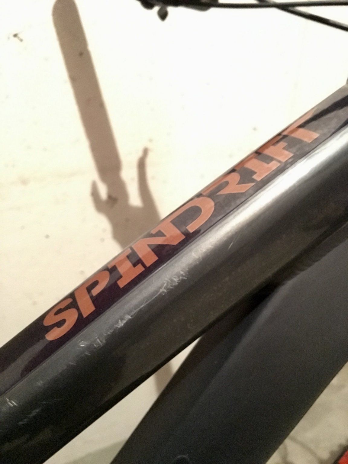

Hmm, ich habe gerade festgestellt, dass bereits die erste richtige Ausfahrt Spuren hinterlassen hat :/ Wenn ich hier nicht gelesen hätte, dass der Lack so empfindlich ist, wäre ich jetzt wohl etwas angepisst. Dass aber selbst der Hosenabrieb solche Spuren hinterlässt, ist krass.
Ich hab jetzt sicherheitshalber noch das Oberrohr abgeklebt. :o

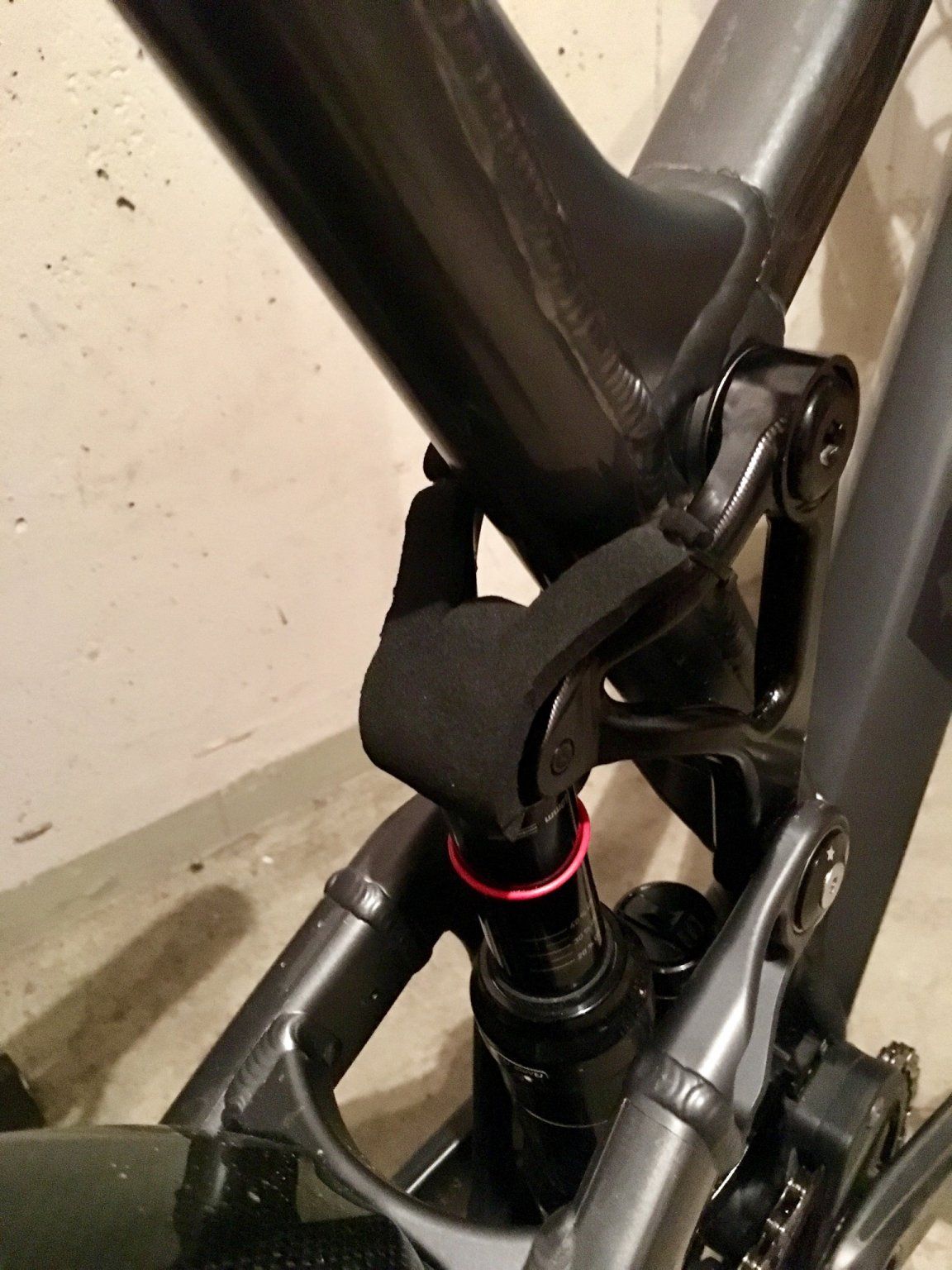

Für die Buchsen habe ich mir mal was aus einem alten Schaumgummigriff gebastelt. Wenn das funktioniert werde ich das noch perfektionieren und berichten :)

Ich habe diese Spuren bei meinem 2016 Trek Slash auch. Aber dies ging nicht von heute auf morgen.

Das Problem mit dem Lack hatte ich nach der ersten Ausfahrt auch.Bei mir ist das Oberrohr zwar nur leicht verkratzt allerdings habe ich einen schönen Steinschlag an der oberen Hinterbaustrebe:(.Hier ist qualitativ noch Luft nach oben....Ansonsten bin ich von meinem Spindrift mehr als begeistert.:love:

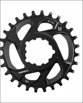

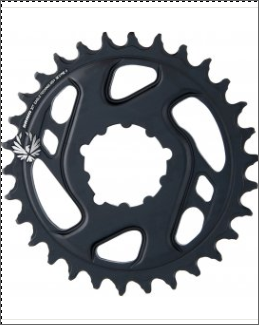

Oder sind 11-Fach Kettenblätter nicht kompatibel mit 1x12?
klar, die 15€ kann ich riskieren. Will nur ausschließen das Kette (und ggf. Schaltwerk)Schaden nehmen und auf den Touren keinen Stress haben.
Das Zahnprofil sieht jedenfalls total unterschiedlich aus:
11-fach: 12-fach:

Dann musst du wohl oder übel doch die 35€ für das Eagle spezifische investieren
Billiger wird schwierig werden, außer vielleicht irgendeins über AliExpress oder so
Bei Superstar Components könntest du auch mal schauen ob es was passendes gibt

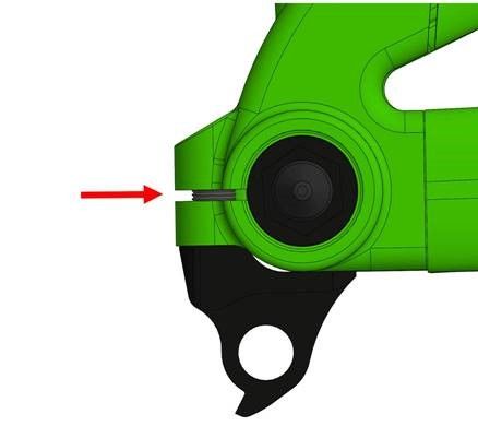

Eine wichtige info von Propain, die auch das Spindrift betrifft, aus dem Tyee-Thread,:
QUOTE="Chief-Roberts84, post: 14750646, member: 68922"]Stellungnahme zum Thema Schaltauge:
Vereinzelt kommt es vor, dass bei ungünstiger Krafteinwirkung auf das Schaltwerk nicht das Schaltauge (bzw. die Befestigungsachse) bricht, sondern eine Stelle am Hinterbau. Ein generelles Problem liegt hier allerdings nicht vor, sondern vielmehr eine Verkettung ungünstiger Umstände.
Wir haben den Sachverhalt mit Syntace genauer analysiert(die Konstruktion des Schaltauges wurde von Syntace übernommen). Das Schaltauge bricht ordnungsgemäß im „Labor“. Den Fehler konnten wir nicht reproduzieren. Hierbei wurde allerdings die Schraube des Schaltauges mit dem richtigen Drehmoment angezogen.
Nach Auslieferung wird das Schaltauge oft nachgezogen und dadurch kann es auf Grund des erhöhten Anzugsmomentes in Kombination mit einer ungünstigen Belastung auf das Schaltwerk dazu kommen, dass eine Stelle am Rahmen überlastet wird und die Aufnahme bricht.
Wir verbauen deshalb nun eine Unterlegscheibe am Rahmen die den Rahmen vor Überlast durch erhöhtes Anzugsdrehmoment schützt. Die Unterlegscheibe wird auch für alle bisherigen Kunden nachgeliefert um das Problem zu vermeiden.
