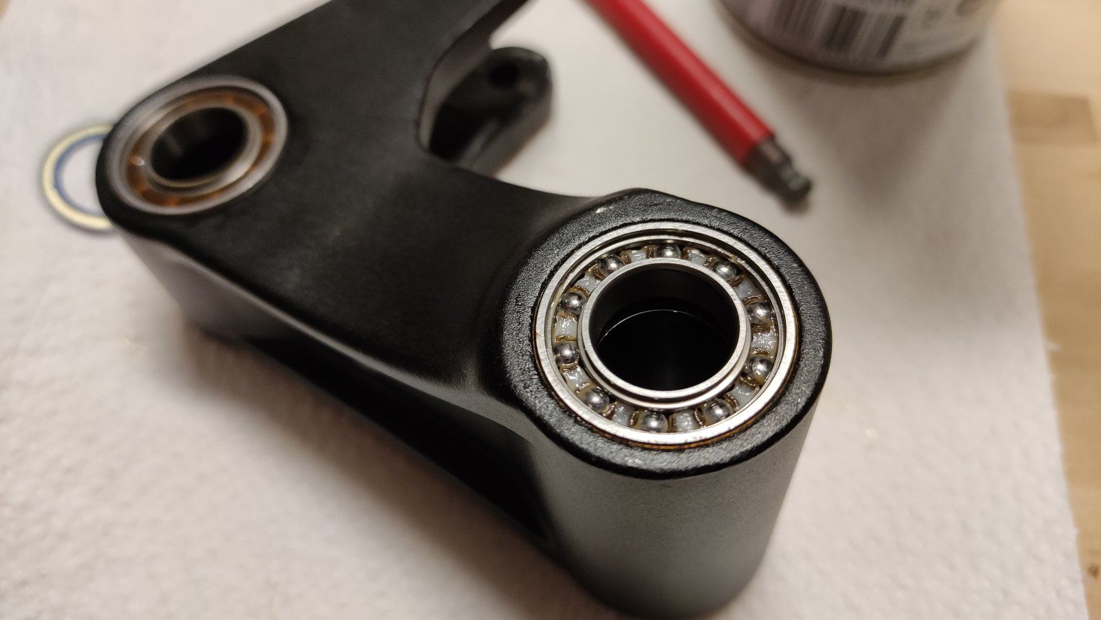

Ich habe beim letzten Federwechsel mal die Umlenkung ausgebaut um mal nach den Lagern zu schauen...
Erst das positive - sie sind nicht vergammelt oder verrostet ✌️
Dafür sind alle vier Lager schon eingelaufen und rattern vor sich hin beim Drehen 🙄
Gerade bei den unteren merkt man es sehr deutlich (vorne im Bild)
Die müssen also im Winter auf jeden Fall neu gemacht werden...
Ich muss dazu sagen dass ich in den 5 Monaten, die das Bike jetzt alt ist, nicht wirklich sooo viel gefahren bin wie ich eigentlich wollte 😋

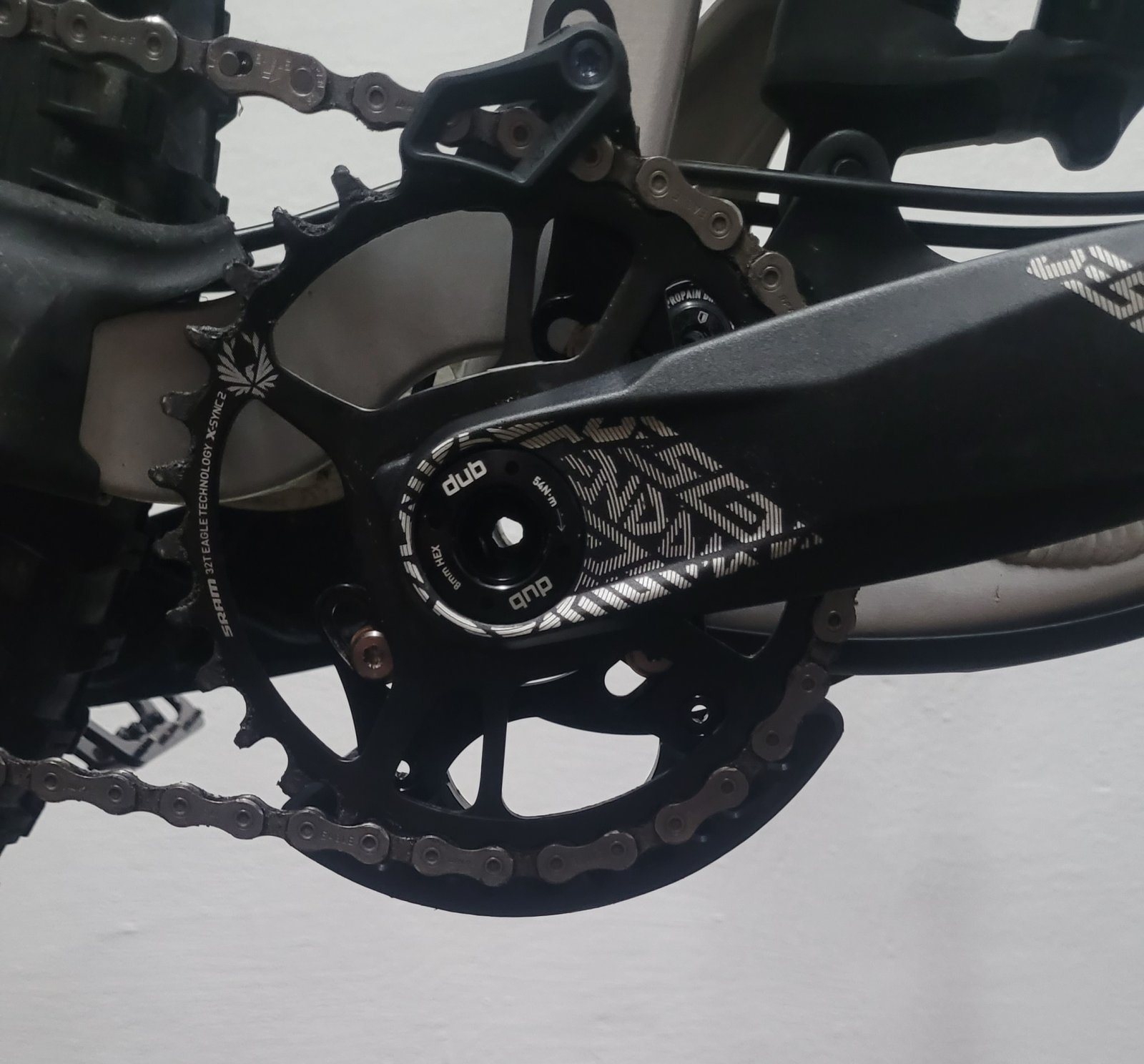

Und noch zum Thema Bashguard... Ich bin mit dem von FUNN auch sehr zufrieden, hat schon öfter was abbekommen und ist wirklich unauffällig!
Ich hab sogar noch zwei Detailbilder gefunden...
Der kleine geht bis 32 Zähne aber beim ovalen Kettenblatt ist bei 30 Schluss.
@Joehigashi80
Diese großen Dinger find ich auch nicht so schick und eine Führung hab ich auch noch nicht vermisst...
Allerdings hat mir das kleine Schwarze Teil bei einem Baumstumpf und einem Baumstamm quer schon die Kette und Ritzel gerettet 😉

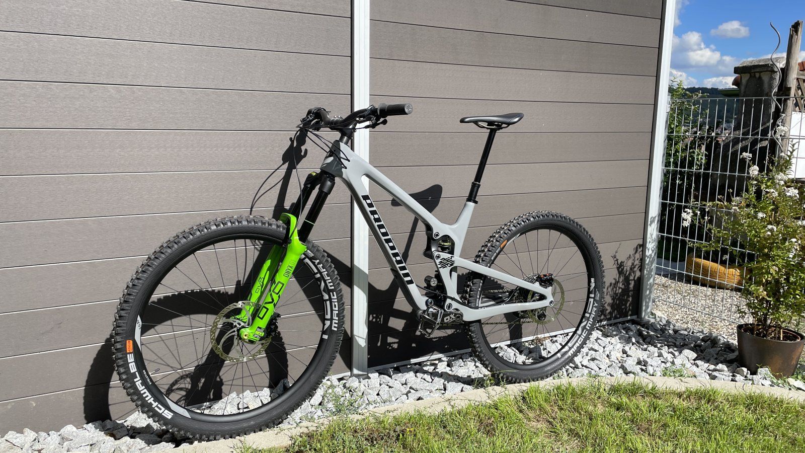

Dann poste ich es hier spaßeshalber auch noch Mal, vor allem was die Sattelstützen Länge beim L angeht, vielleicht für manche interessant:
Endlich fertig die Kiste, hab mir 2,5 Tage zeitgelassen. Gabelschaft wird noch angepasst.
Spindrift CF 29 L 15,35 kg
Die Oneup 210 passt bis auf ca. 4,5 cm komplett rein. Hab sie auf 4,9 cm rausgezogen. Passt bei meiner Schrittlänge von 89cm gerade so. :lol:

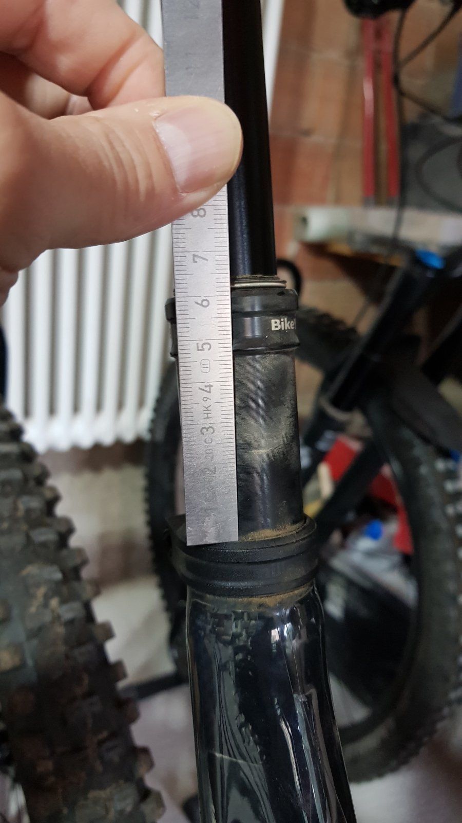

Nochmal zum Thema Bikeyoke 213 im Spindrift CF XL:
Weiter geht die Sattelstütze nicht rein. Passt aber mit meiner 95er Schrittlänge perfekt.
Sattelstütze dürfte nicht länger sein, da hab ich nochmal Glück gehabt.
