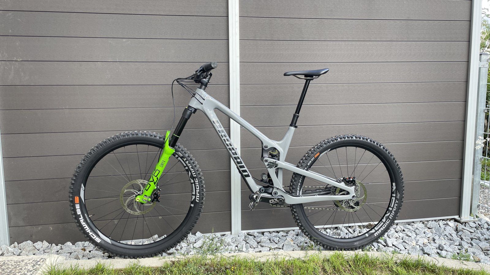

Hmm, das mit der Sattelstütze wundert mich etwas.So alles aufgebaut. hat super geklappt, bis auf die zu langen schrauben vom Bashguard und den sehr komischen Senkkopf von den Schrauben vom Bashguard.
UND für die 180mm Oneup Sattelstütze müsste ich beim Spindrift CF Medium Rahmen gefühlt 2 Meter groß sein dass die passt. Die war ungelogen fast 10 cm zu lang und war auf Anschlag reingeschoben. Bin 173cm mit 83cm Beinlänge.
Ein Foto gibts dann morgen mit einer anderen Sattelstütze![]()
Ich habe die 5000er mit umgedrehter halterung im carbon m rahmen, da klappert der deckel am oberroher.
den fidlock halter umgedreht also dass die flasche tiefer sitzt funktioniert nicht oder? kollidiert dann mit dem dämpfer beim einfedern oder geht das noch aus?
Was ist es denn jetzt für ein "Eigenbau" Dämpfer?Übrigens is das jetzt eine 150mm FOX Sattelstütze von meinem Ebike. Diese passt exakt wenn sie auf Anschlag drinn ist. Dreht man sie aber um 90° würde sie noch 2cm weiter rein gehen. Das Sattelrohr ist etwas ungünstig für sowas. Werde wohl für immer bei 150mm bleiben müssen :/ Obwohl ich mit 173cm und 82-83cm Innenbeinlänge eigentlich nicht als "Arschfüßler" zähle.![]()
Wir werden sehen was da kommt.Na da kann ich ja auch ned mehr dazu sagen. Wollte nur mein schönes Bike zeigen und nicht irgendeine Gerüchteküche anheizenBin nur selbst am herumprobieren, Teile wechseln und viel testen. Also eher ein Frankensteins Monster
Dann kannst ja auch die Fox, gegen eine Oneup 180 tauschen, die ist von der Aufbauhöhe kürzer und könnte auch bei 82-83cm Schritthöhe passen.Übrigens is das jetzt eine 150mm FOX Sattelstütze von meinem Ebike. Diese passt exakt wenn sie auf Anschlag drinn ist. Dreht man sie aber um 90° würde sie noch 2cm weiter rein gehen. Das Sattelrohr ist etwas ungünstig für sowas. Werde wohl für immer bei 150mm bleiben müssen :/ Obwohl ich mit 173cm und 82-83cm Innenbeinlänge eigentlich nicht als "Arschfüßler" zähle.![]()
Leider überhaupt nicht. Ich habe mir die oneup 180mm gekauft. Und die steht gefühlt 10cm weiter raus wenn ausgefahren. Deshalb hab ich die 150er genommen :/Dann kannst ja auch die Fox, gegen eine Oneup 180 tauschen, die ist von der Aufbauhöhe kürzer und könnte auch bei 82-83cm Schritthöhe passen.
Die Fox passt eh nicht zum Fahrwerk, da kannst gleich was anderes rein machen.
Das denke ich auch. Wo sollen da 10cm herkommen.Irgendwas stimmt da doch nicht.
