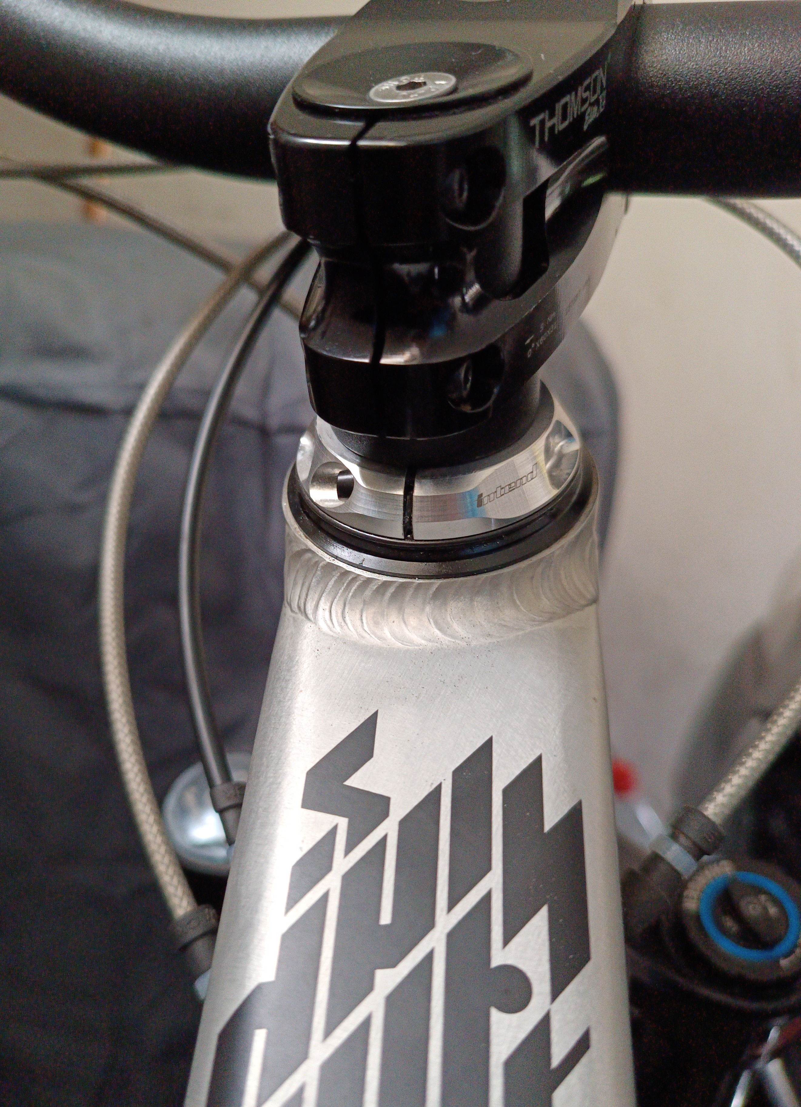

Kann mir jemand sagen welcher Hope oder Cane Creek Steuersatz beim Carbon SD passt?!
Wo finde ich denn die Maße o.ä. vom aktuellen?!?!
Vielen Dank für die Hilfe
Wichtige Daten findet man immer irgendwo auf der Propain Seite, dort dann bei technische Daten:
Also das Oberteil bei Hope bspw: https://www.bike24.de/p127675.html wenn man einen normalen tapered Schaft fährt.
Das passende ZS56/40 Unterteil dazu habe ich auf die Schnelle nicht einzeln gefunden bei Bike24, nur in einem Set mit falschem Oberteil.
Aber eine schöne Übersicht der Steuersatzarten gibt es bei Bike-Components, so findest du dann auch den passenden Cane Creek oder beliebigen anderen Steuersatz wenn man die Abkürzungen einmal raus hat.
Habe dieses einfache blaue China Werkezug benutzt das man bspw. für 20€ bei Amazon findet oder vermutlich deutlich weniger bei den China Shops. Das Prinzip lässt sicher aber ja auch mit einer Gewindestange und bspw. Holz recht einfach nachbauen.
Früher habe ich es auch einfach mit Holz und Hammer eingeschlagen, aber so schmerzfrei bin ich nicht mehr :D

Hallo zusammen,
habe heute festgestellt das beim Spindrift ja der Steuersatz direkt in das Carbon gepresst wird. Macht ihr das mit Fett? Hatte eigentlich eine einlaminierte Aluhülse analog zum Tretlager erwartet, aber dem ist nicht so.
Danke und VG
