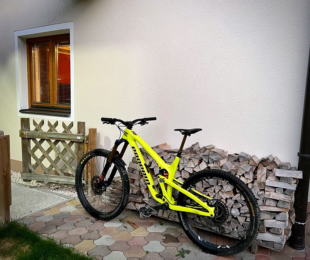

Keine Ahnung woher du kommst?! Aber im Grunde könntest du bei mir (Nähe Leogang) sogar beides testen ;)
Ich habe ein CF29 und vor kurzen mal testweise das 27,5" Rad meiner Partnerin eingebaut.
Und ich muss sagen: Gefällt sehr. Gerade bei dem Einsatzgebiet, für welches das SD ja gedacht ist, funktioniert es sehr gut.
Ein von Propain angebotenes CF_Mixed mit 190mm Zeb hebt die Front ja noch mehr an und verlagert den Schwerpunkt in Verbindung mit dem kürzeren Hinterbau nochmals mehr nach hinten, als diese Kombi.
Lenker etwas tiefer und der Druck am VR passt gut, auch in flachen Kurven. Spürbar wendiger in engen Kurven und vor allen Anlieger machen noch mehr Spaß. Das ganze ohne auf Wurzelpassagen und Steinfelder wirklich Nachteile zu haben. Der Hinterbau des SD ist für wirkliches schnelles DH mässiges überfliegen von Wurzelfeldern eh nicht gemacht. Das wird auch mit dem 29" Rad nicht wirklich besser. Ich vergleich hier mal mit einem 2020er Speci Enduro, welches deutlich ruhiger und schneller über solche Passagen geht.
er Anhang anzeigen 1351654
Ich bin in diesem Jahr einige Bikes ausführlich gefahren. (21er TorqueCF, Evil Offering v2, Wreckoning v3, Speci Enduro, 2021 Ransom Tuned). Das SD trifft meine Vorstellung von Spaß-Ballerbike in meiner Konf. einfach am Besten.
Die Möglichkeit im CF29 schnell mal ein 27,5" HR einzubauen ist genial für mich. Werde im Winter ein 27,5" HR für den Park-Spaßeinsatz aufbauen und ein leichtes 29" für Enduro Touren.
