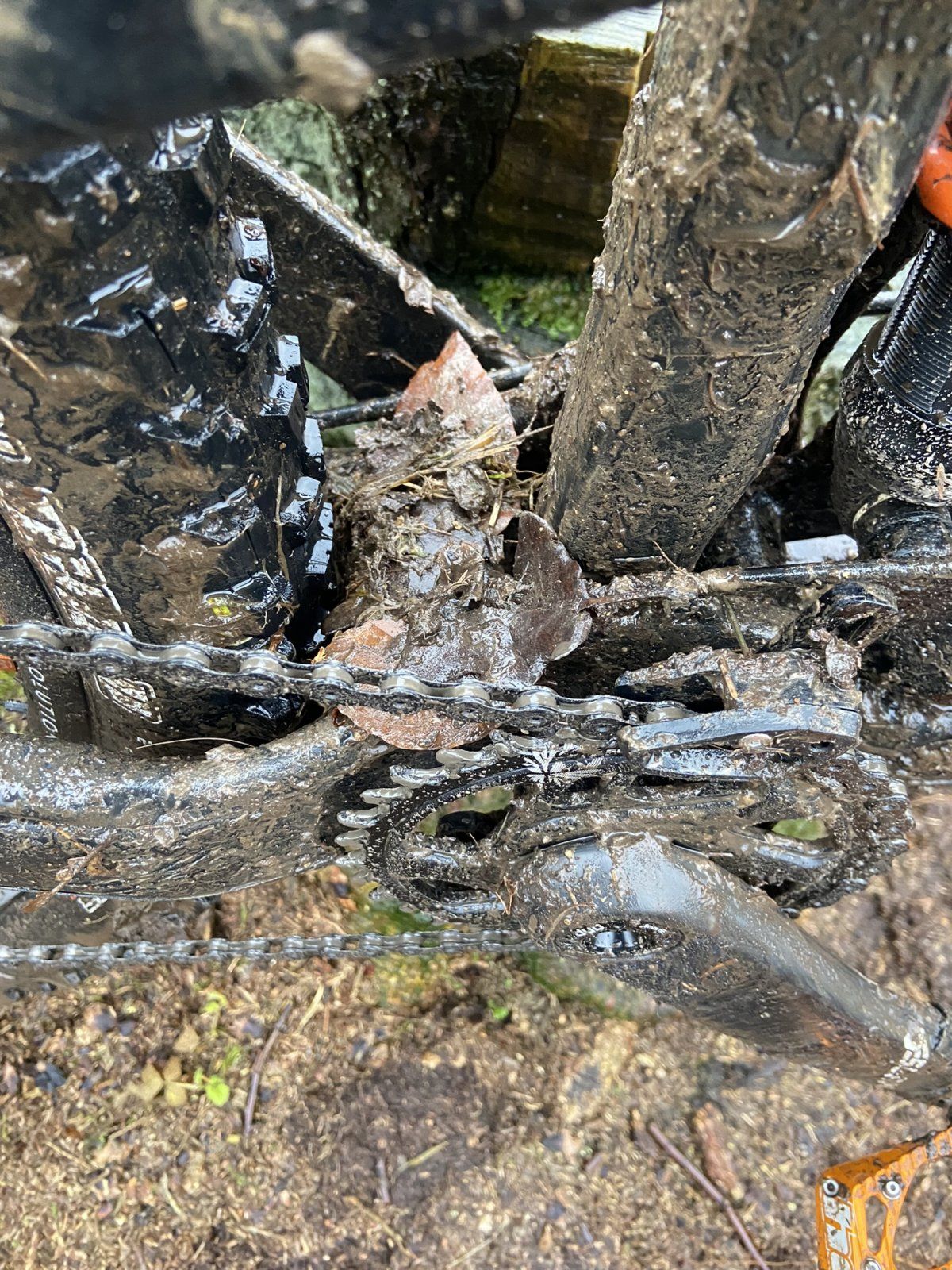

Mein SD hat sich am Samstag in Zusammenarbeit mit Mutter Natur eigenständig um einen Schutz gegen ungewollte Steine in der Kinematik gekümmert:
Schöne Lösung, wie ich finde. 😂
P.S.: Bin echt gespannt, wann ich das Bike das erste Mal bei wirklich trockenen und matschfreien Bedingungen fahren darf. 🙃

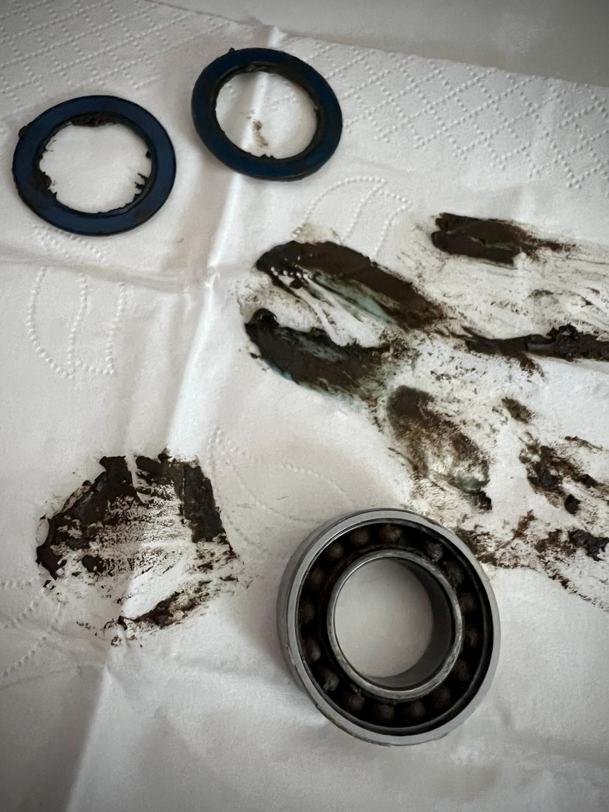

(2021 Canyon Torque CF Hinterbaulager nach einer intensiven Saison....)
Im Vergleich dazu sahen die Propainlager ziemlich gut aus.
Mein SD hatte >150h Bergab - ca. 55Bikeparktage mit einem 95kg Dude obendrauf hinter sich. Keines der Lager war wirklich am Ende. Jedoch war der Anteil an Regentagen gering bzw. ging gegen NULL.
