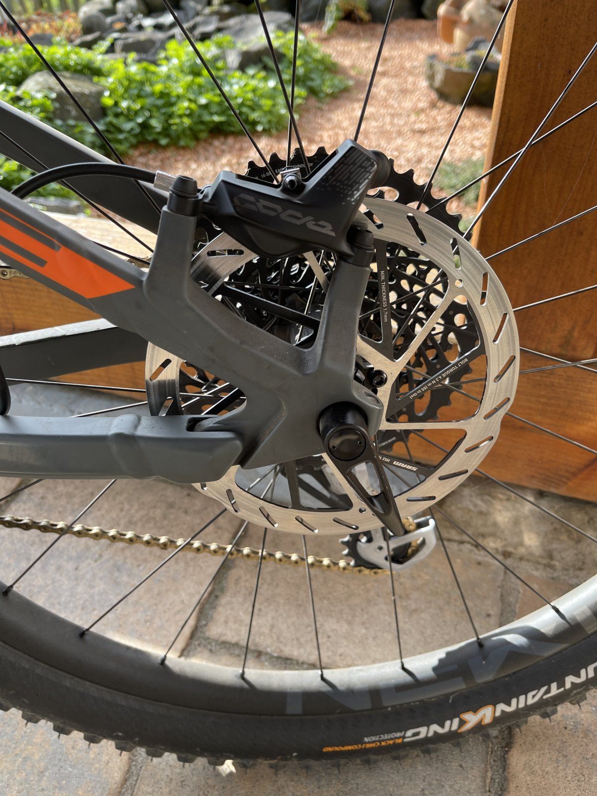

Beläge sind top, Scheibe ist eine neue 200er HS2
Bremse Code R , Scheibe läuft mittig und schleiffrei
Hinten passt das “Schliffbild“.

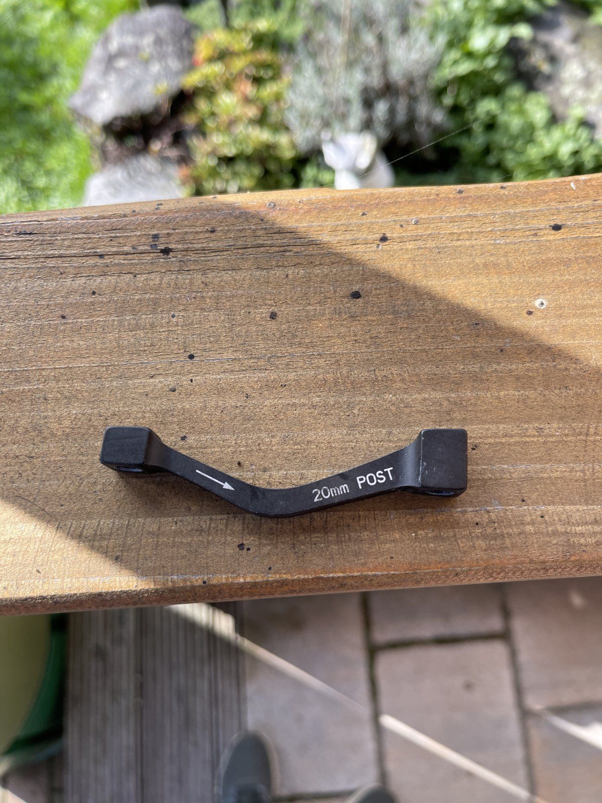

Der Bremssattel steht zu hoch, die Adapter/Bremssateelaufnahme Kombination ist für 203mm Scheiben ausgelegt. Da keine Unterlegscheiben verbaut sind um die Höhe mit wegnehmen zu reduzieren, 203mm Scheibe oder einen passen Adapter verbauen.
Sollte also passen
180mm an der Gabel 20mm Adapter passt für die 200mm Scheibe.

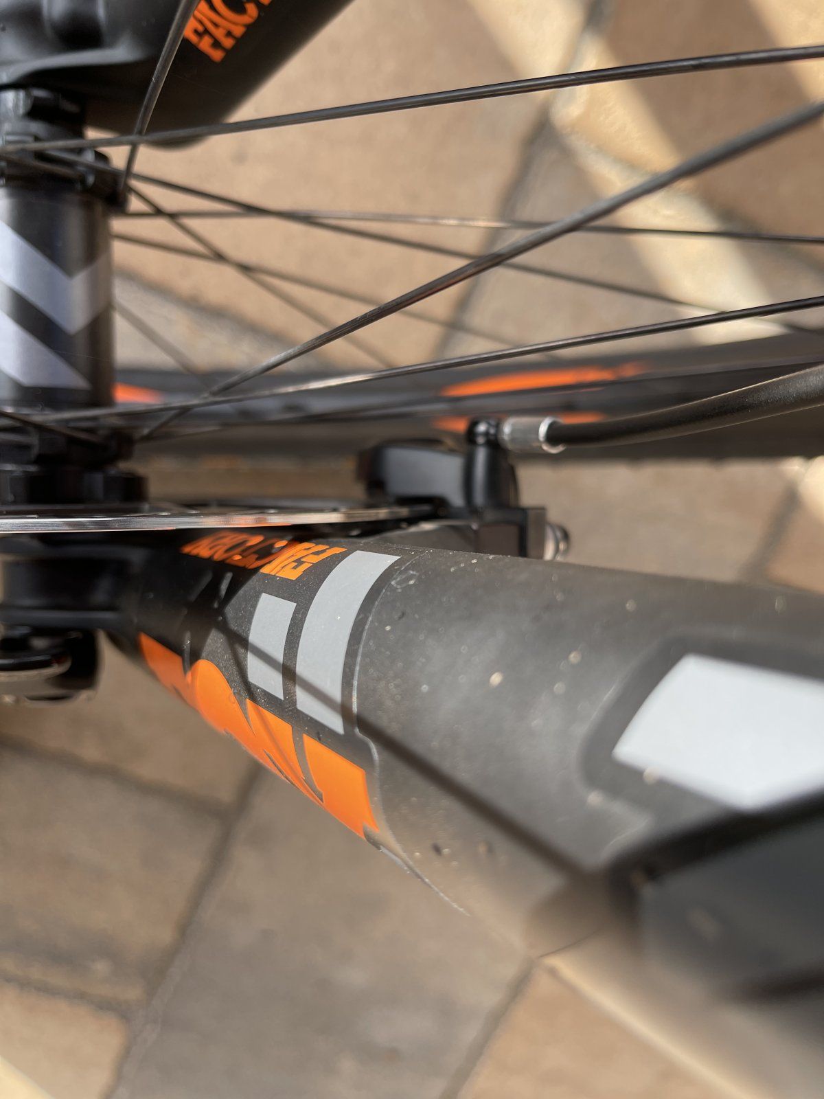

Edit: @Rockside schau dir mal Bild Nr 3 an. Das sieht auf den ersten Blick aus als würde die Scheibe oben in den Belägen sein.
Sieht die andere Seite der Scheibe genauso aus?
Wenn ja, dann einfach mal richtig fahren und vorwiegend vorne bremsen. Vielleicht war bisher der Bremsdruck beim Bremsen noch nicht ausreichend auf der Kurzdistanz.
Und ob die Beläge / Scheibe oben bündig sind, hast du noch nicht beantwortet.
Die Beläge sind oben bündig und das Schliffbild sieht auf beiden Seiten so aus.
