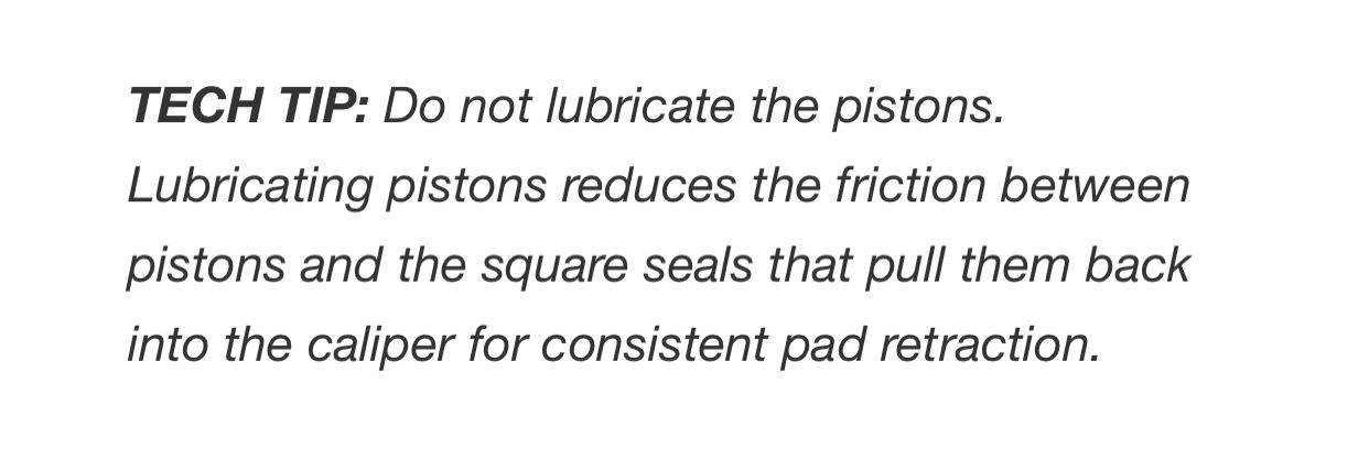

Bei mir hat es gezeigt, dass dies die beste Variante ist gleichmäßig ausfahrende Kolben zu erzielen. Nach der Behandlung mit Öl, drücke ich sie nochmal rein (überschüssiges Öl wird abgestriffen) und reinigen die Bremse danach mit Isopropyl. Sram rät ja immer davon ab, und ich bin davon ausgegangen dass es was mit Dot zu tun hat.
https://support.sram.com/hc/en-us/a...-sticky-pistons-in-my-SRAM-DOT-brake-caliper-
Genauso wie absolut kein Öl an Belag und Scheibe kommen darf, soll auch keines hinter die Kolben kommen. Das kriegt man bestimmt hin wenn nach dem mobilisieren wieder gut sauber gemacht wird. Wenn man die aber in Öl laufen lässt, kommt das zwangsläufig vorne und hinten raus. Davor warnen die schon zu recht.

Wenn du Bremsmedium aufbringst, das du wieder entfernst: Ja, das funktioniert. Da ist aber kein Unterschied zu mechanischer Reingung und Isopropanol.
Wenn das Medium nicht komplett entfernt wird, ist die Reibung zwischen Quadringen und Kolben zu gering mit dem Resultat, dass die Kolben nicht zurückgezogen werden.
