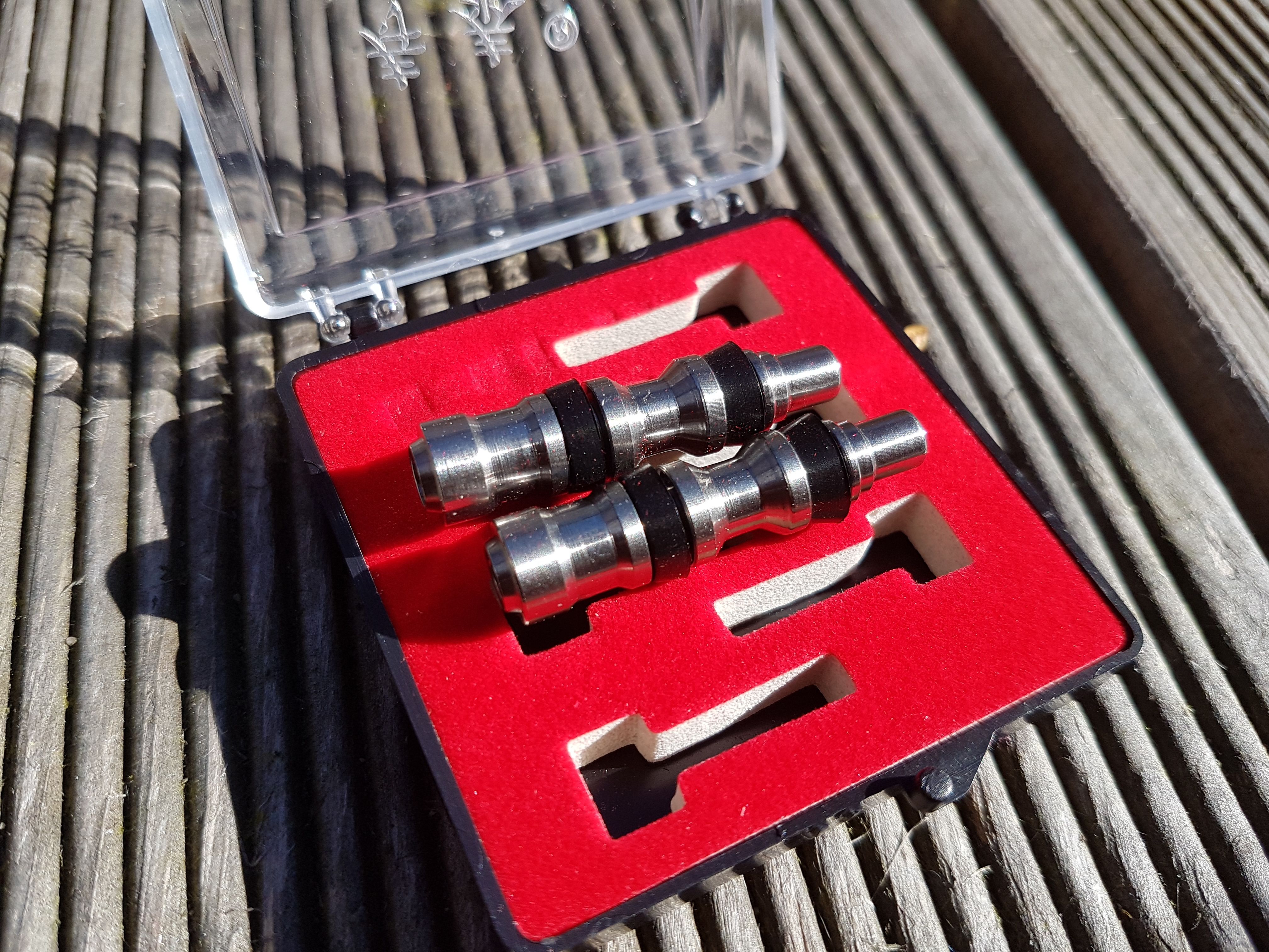

Das ist interessant! Ich habe die Titan-Kolben aus Asien für meine Grs bestellt, das dürfte eine gute Variante der Problemlösung sein, falls da mal wieder was aus der Reihe tanzt. Den gibts in der kurzen (für Grsc) und langen (Grs) Ausführung.
Wenn sie hier sind melde ich mich wieder mit Bildern.
Hättest du einen Link zu den Kolben? Danke!
Also, hier mal ein paar Bilder. Versand ging recht zügig und gut verpackt. Testen werde ich sie im Moment nicht, da ich die Bremse erst kürzlich entlüftet habe.
