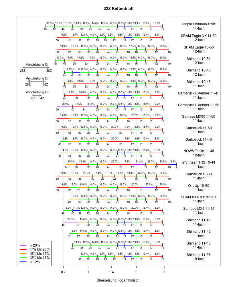

Ich finde die Abstufung der Eagle NX sehr schön gemacht. Die ersten 10 Gänge sind genau gleich wie eine Shimano 11-36. Hätte ich die Wahl, würde ich die 11-50 wohl der 10-50 vorziehen. Vll. bringt es jemand anderes ja hin, das gleiche in leicht und ebenso haltbar zu bauen - womöglich gar Shimano mit der XT nächstes Jahr. Hier noch meine übliche Kassetten-Übersicht mit der NX-Kassette dazu:

Es ist etwas mehr als ein halber Gang. Die zur 10-50 äquivalente 11-55er Kassette käme in NX-Bauart sicher an die 800g ran.
