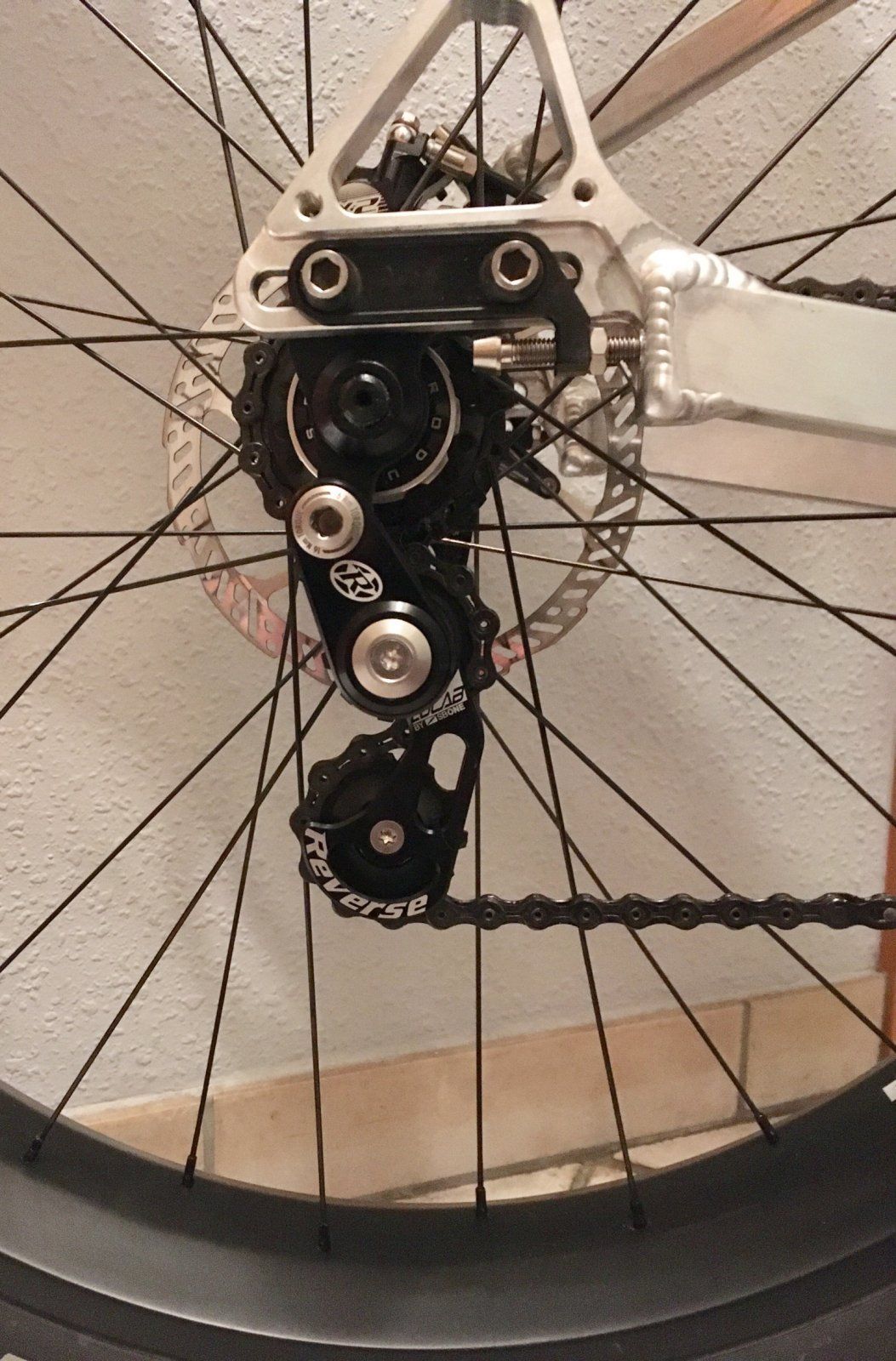

Mit 2 oder 3 Kettenblättern brauchst du einen Kettenspanner mit 2 Leitrollen um den Längenunterschied der Kette auf den Blättern auszugleichen.
Es gibt welche von Shimano, ...?
Hab immer ein Schaltwerk genommen, weil da und funktioniert.
Ich würde es mit dem hier versuchen:
Alfine is auch als Kettenspanner mit 2 ritzeln gemeint, nicht wahr? Also ich denke der Optik/Retro geschuldet is ein altes Campa Schaltwerk o.Ä wohl stimmiger, ein neuer Paul Comp. Spanner vielleicht auch aber Campas finden sich schon bald denke ich.

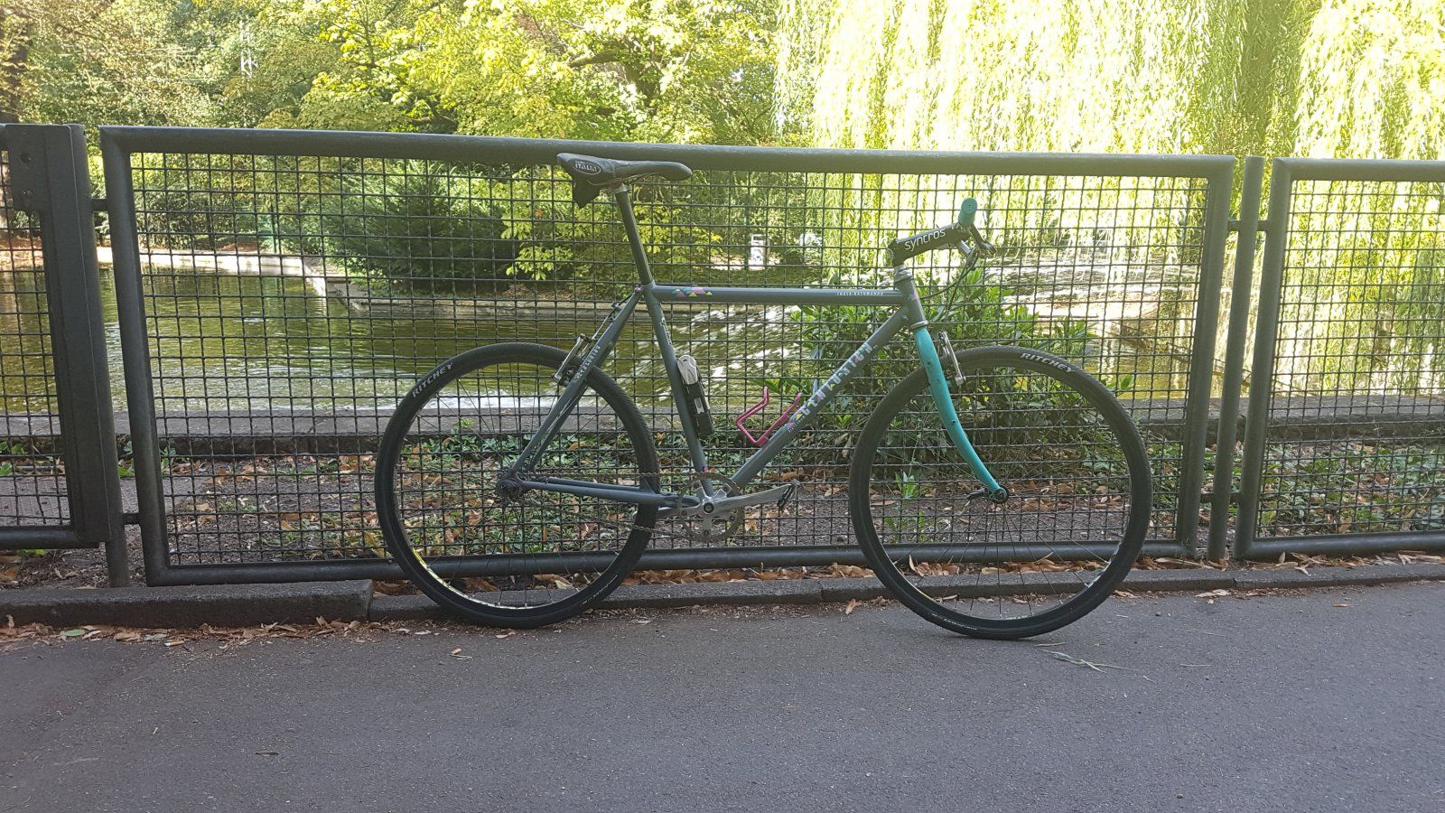

Ich zeig euch ein Bild, sollte in den kommenden Tagen fertig sein. Vielleicht wird der hübsche Surlay Spanner ja in ähnlicher Form an einem anderen Projekt verbaut, denke das vorne 2fach Prinzip reizt mich sehr und an wenn ich nicht mit 53/39 also 14T Unterschied fahren will schafft der das vielleicht.
Ich hab da noch ein 26" SSP mit 36/13 da könnte ich mir einen etwas größeren Gang wünschen und ein zusätzliches Kettenblatt mit zB 38 oder 40 draufbauen. Dann käme der Surly doch noch zu seiner Ehr.
Meint Ihr so einen kleinen "Sprung" schafft der Spanner dann?
Main Centurion Lhasa Katmandu SSP 36/13, mein günstigstes Bike, Steel is real, aber ich glaube mit eines der Spaßigsten. Es läuft dermaßen leicht und schnell...
