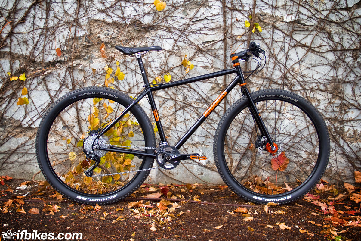

Servus zusammen
wollte euch mein erstes Selbstbau-Projekt nicht vorenthalten:)
nehme gern Verbesserungsvorschläge an!

floriba recht net Dein neues!
noch ein Foto für alle die nicht mehr unter uns weilen, zu Allerheiligen ein Gedanke an alle!
die richtigen reifen hast du ja schonmal drauf...:D
kleiner seitenhieb für Daniel...:lol:
Stütze, Sattel und vorbau sind ned so meins aber das passt dir sicher gut...
Als erstes projekt:daumen:
@floriba: :daumen: - die Farbe taugt mir auch richtig gut.
Aber bei den Laufrädern habe ich einen Knick in der Optik, das Vorderrad schaut für mich kleiner aus :confused:
Viel Spass mit dem Bike!
