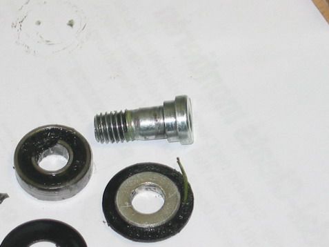

Hallo,
hab jetzt auch die Lagerprobleme :( und gleich ein paar Fragen dazu.
1. Hatten die Distanzhüllsen ( die Aluringe ) bei euch auch solche Abnutzungen vom Lager. Mußten die immer mitgewechselt werden ?
2. Hatte jemand von euch schon direkt an den stellen wo das Lager eingepresst wird Spiel? ( das Lager über den Bremssattel ) Bei mir
konnte ich das Lager mit dem kleinen Finger rausschieben und das neue hätte ich auch wieder so einbauen können. Bei der Umlenkwippe links
das gleiche.
3. Welche Änderungen gibt´s den nun außer das die Bolzen abgedreht werden? Vielleicht noch andere Lager ? Und was gibt´s für die Dealer unter
LAGERINFO zu sehen ?
