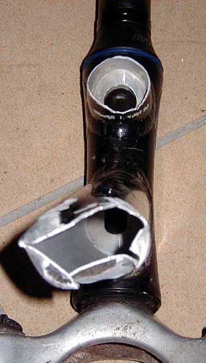

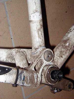

rabbit - es tut mir so leid. da hast du ein schönes neues bike und nun poste ich hier bilder des letzten ausritts meines besten freundes. der grund war eine nicht durchgeschweisste naht am fusse des sitzrohrs - und wer weiss wie die rahmen hergestellt werden, der weiss auch:
wenn die maschine einmal nicht durchschweisst, dann schweiss sie gleich ne ganze serie nicht durch.
eigentlich habe ich nen f9 immer in erwägung gezogen, doch jetzt ist stevens für mich erstmal gegessen... menis

Von wann ist denn der Rahmen?

ich sach ma - da gibt es keine story zu! kampfgewicht des fahrers liegt so bei 87kg und er ist auf dem bike ein reiner ausdauersportler - also alte schule - nix mit kantenklatschen, tabletops und 560nohands!
insofern muss man sich darauf einstellen, dass der f9 unter ganz normaler, anständiger und redlicher belastung gegrätscht ist. konkret ist der rahmen gebrochen, als er einen feldweg mit zwei spurrillen quer überfahren wollte - die räder des stevens spurten genau ein und das rad stand ruckartig still - zack.... weg war er.
ist doch wirklich peinlich für stevens (ich war bisher immer fan der marke - besonders weil husten ein so geiles stevens hatte)... menis
ps: er hat sich dabei zum glück nur die hand verstaucht - damit laboriert er allerdings heute - 6 wochen später - immer noch rum.

Es tut uns leid, dass es zum Bruch bei einem unserer F9 Rahmen gekommen ist aus dem dann auch noch ein Sturz mit Verletzungen des Fahrers resultierten. Wir hoffen, dass die Verletzung bald 100% verheilt ist.
Jetzt kurz zum Grund des Bruches. Menis Kuss hat es schon richtig beschrieben, die Schweißnaht an der Verbindung Sitzrohr / Trettlagergehäuse war fehlerhaft. Dieses hat zur Instabilität des Rahmendreiecks geführt und daraus resultieren die Brüche am Ober- sowie Unterrohr. Dieses darf nicht passieren, ist es aber leider. Wir haben deswegen den Rahmen auch anstandslos ersetzt.
Die Schlussfolgerung daraus von Menis Kuss, dass deshalb alle Rahmen dieser Produktion fehlerhaft sind, ist aber falsch.
Die Rahmen werden alle von Hand geschweißt. Leider können wir es nie ausschließen, dass es dabei in Ausnahmefällen mal zu Fehlern kommt. Aber nur weil ein Arbeiter eine Schweißnaht nicht 100%ig setzt, heißt es nicht dass alle Nähte an diesem Rahmen schlecht sind oder alle Rahmen die er an einem Tag gefertigt hat fehlerhaft sind. Schon gar nicht die ganze Produktion, da diese nicht von einem sondern von mehreren Arbeitern gefertigt werden.
Auf Grund dieses individuellen Fehlers kann also nicht von einem Serienproblem gesprochen werden und deshalb ist eine Rückrufaktion auch nicht notwendig.
Um sicher zu sein, dass der F9 die nötige Stabilität hat, haben wir einen Serienrahmen von dem unabhängigen Prüfungsinstitut EFBE (www.efbe.de) testen lassen. Der Rahmen hat die SP Klasse anstandslos bestanden.
Auch ein Belastungstest der Zeitschrift „Mountain Bike Magazin“ im letzten Jahr brachte ein positives Ergebnis. Dort sind Fahrbahnkräfte in Höhe von 1200 N und Wiegetrittbelastungen in Höhe von 1100N über je 100.000 Zyklen absolviert worden. Diese Tests gelten in der Branche als die härtesten, die es gibt, und einige Fabrikate haben im Gegensatz zum F9 diese Tests nicht bestanden.
Zur Thematik Fahrergewicht bzw. maximales Gesamtgewicht lässt sich von unserer Seite sagen, dass wir dieses für alle Radtypen in unserem Handbuch angeben. Das maximale Gesamtgewicht bei MTBs liegt bei 115 kg.
Wie gesagt, das Versagen des F9 beim Kumpel von Menis Kuss lag an der fehlerhaften Schweißnaht und nicht an seinem Gewicht.

danke für das statement! dennoch: ist das ein einzelfall? strunzow, sind dir echt zwei rahmen gebrochen - und wenn ja -wie? sach ma... menis

mit etwas abstand betrachtet habe ich doch noch zwei fragen:
ich selbst bin in der softwarebranche. ich kenne die probleme der qualitätssicherung, der gewährleistung und besonders den kosten die im zusammenhang mit diesen abzusolvierenden leistungspaketen entstehen. mich interessiert natürlich schon sehr, weshalb ein rahmen "eben mal bricht, wenn der schweisser gerade an seinen letzten urlaub denkt und nicht ganz bei der sache ist". das müsst ihr doch als hersteller verfahren entwickeln, die derartige nachlässigkeiten ausschliessen. stellt euch das mal bei der auto- und motorradindustrie vor. "tja - der lenkkopf ist abgeflogen - schon doof, aber der schweisser war echt total müde den tag...".
zum anderen frage ich mich, ob die 115 kilo gesamtgewicht so zu verstehen sind:
f9 etwa 13 kg
fahrer (strunzow nackt) 95 kilo
kleidung/schuhe/helm etwa 4 kilo
trinkbeutel, ersatzteile/nahrung: etwa 4 kilo
summe: 116 kg
ergo: strunzow sollte besser büschen magerer werden - hoffe sein händler hat ne personenwaage im verkaufsraum... menis
