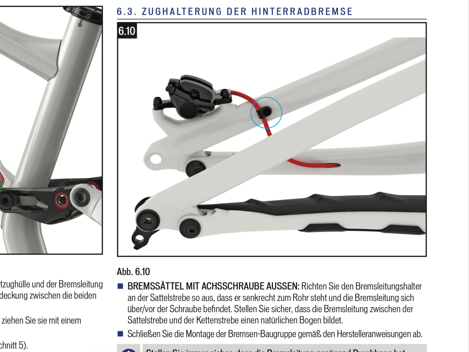

Kennt jemand eine Bezugsquelle für die Lasche? Siehe nachstehendes Bild blauer Kreis.
Grüße Ingo
Und jetzt das Bild.Beim S-Works Framekit ist die mit dabei. Ist jetzt aber auch nicht so ein Highend Teil, was sie dabei legen. Da gibt's in der Tat gute Sachen für überschaubares Geld im Zubehör.

S146500017
https://webshop.bestbike.de/de/specialized-kabelfuehrung-my13-17-frame-5mm-cable.html
Gemäß der aufgelisteten Modelle sollte das die richtige sein.
Aber brauchst du die wirklich? Welche Bremse willst du denn fahren? Diese Zughalterung wird doch nur benötigt, wenn man Bremssättel mit außenliegender Bremsleitung verbauen möchte? Ich meine, auf ältere Shimano-Systeme trifft das zu. Bei den neueren dürfte das eigentlich auch nicht mehr nötig sein, das müssten aber mal die Shimano-Fahrer beantworten.
