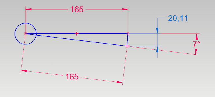

Sind die Pedale denn immer wenn man aufsetzt waagerecht? Gerade Pedalaufsetzer... mit ner 165mm Kurbel steht ein Pedal übrigens bei 7° Abweichung von der Waagerechten schon mehr als 20mm tiefer als optimal. Also mehr als der grösste unterschied hier bei den Rahmen. Mit 170mm entsprechend mehr.
7°!!!!!
Hab mal ne Grafik angehängt damit man sieht wie wenig 7° sind...

Ja das StEVO ist Tief, aber die im schnitt 12mm am Tretlager sind sicher nicht dran schuld, dass man aufsetzt. Ja wir lieben unsere Bikes und wir lieben es neue Zahlen, Standards und Technik auszuprobieren. Kann ja jeder machen. Aber die Komponente Mensch hat sicherlich noch den grössten Einfluss.

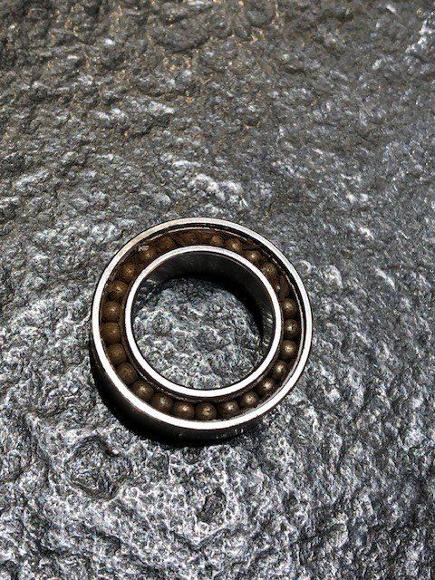

Weiter gehts mit der Lagergeschichte...
Also erstmal positiv ist definitiv die Grösse und der Sitz der Lager. Alles lässt sich Aus/Einpressen ohne Ziehhammer oder Super-Sonder-Werkzeug. Die Lagersitze sind schön eben und innen aus Alu und passig. Das sieht beim Rocky Mountain meiner geliebten deutlich beschissener aus.
Es gibt aber ein weiteres Kuriosum.
Die Ausgepressten Hauptlager die sich eigentlich nicht so übel angefühlt hatten, haben sich gar nicht mehr gedreht. Memo an mich selbst... öfter mal die Lager kontrollieren!
Viel toller ist jedoch, dass genau diese Hauptlager eine Nummer Tragen, die weder zur Anleitung noch zu denen von mir gekauften passt. Kurze Entwarnung an der Stelle; die Abmessungen sind korrekt.
Aber was sich nun hinter 15247V-2RS verbirgt ... keine Ahnung. Online finden sich dazu Ersatzlager welche für Naben empfohlen werden, was ich aufgrund der vollen Füllung nicht raten würde. Zumindest widerspricht das dem Lehrbuch. Und bei anderen Lagern mit dieser Nummer wird nirgends auf die Zweireihigkeit hingewiesen. Diese sind jedoch sicher Doppelreihig, habe sie extra geöffnet.
Zu guter Letzt wird dann in der Anleitung geschrieben man soll das ganze einkleben.
Ich würde davon abraten, mein Specialized Mechaniker des vertrauens auch. Erst recht nicht mit Loctide 603!!!! Das sind dann vermutlich die letzten Lager zumindest in den Ketten und Sitzstreben die man da einklebt. Das zeug ist bis 150*C Temperaturfest und ohne erhitzen kaum Lösbar. Die Carbon Bindematrix zerfällt auch irgendwo zwischen 100 und 150*C.
Wollt ich nur nochmal mitteilen, vielleicht rettet es ja mal einen Rahmen.
Als ich Hauptlager getauscht hatte bin ich auch über diesen Hinweis zum Einkleben gestoßen. Dachte schon die Lager kriege ich niemals raus. War aber zum Glück nicht so. Wer die Lager so einklebt baut die letzten Lager ein.
Ja genau die originalen Lager sind ganz sicher auch nicht geklebt gewesen, dafür gingen sie viel zu gut raus.

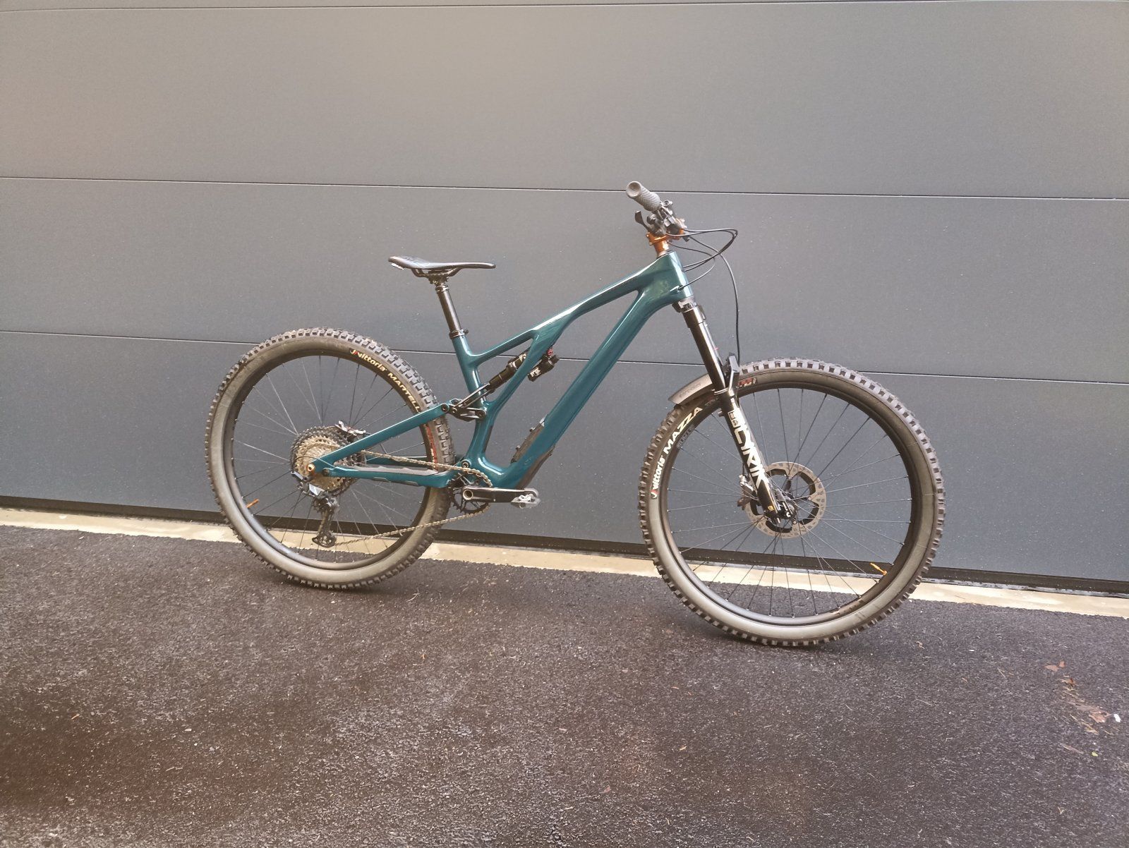

New Bike Day!
Anhang anzeigen 1800283Anhang anzeigen 1800284
Hoffentlich wird's Wetter am Wochenende besser als heute...
Geiler Hobel 👍 . Die Farbe sieht so auf den Fotos noch mal viel geiler aus als auf den Produktbildern im Netz.
