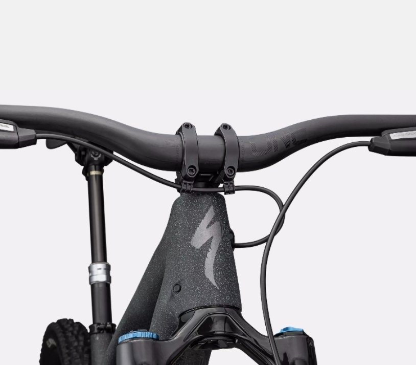

Ich tausche gerade die Code RS nach Baumkontakt gegen Code Stealth RSC. Ist diese Kabelführung tatsächlich tauglich und erprobt? Würde die Leitung ja demnach nun stark einkürzen, wäre schade kurz danach zu hören das diese Führung nur für das Specialized Werbefoto taugt

Würde denken, dass hängt stark von deiner Vorbaulänge ab.

Also ich würde mir ja eher die Frage stellen, ob man sich wirklich freiwillig nochmal ne code ans Rad schrauben will
Und zur leitungslänge. Kann man so bestimmt machen. Ich schau aber, dass ich den Lenker 180° gedreht bekomme, ohne dass was abreist.
180° muss gehen, ja. Ggf. minimal mehr Länge als im Bild.

180° muss schon gehen. Ich muss den Lenker verdrehen damit ich das Rad auf den Radträger packen kann.

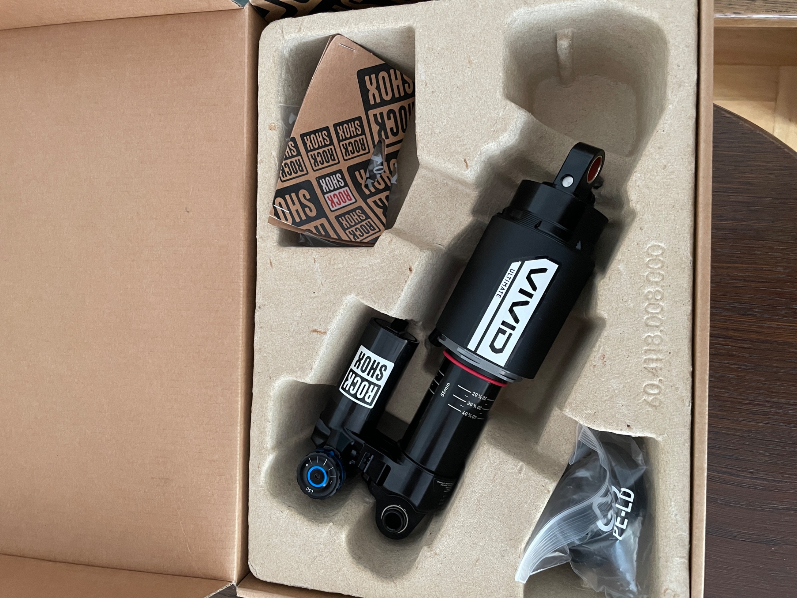

Ich habe den passenden Vivid air hier liegen möchte ihn einbauen. Habt ihr hier die Rockshox Sinter Gleitlager zuvor ausgepresst und gegen was anderes gestaucht? Merci
Im unteren Auge die kannst drin lassen, sind ja sowieso noch die Metall Inlays drin und fest verschraubt. Die oberen also in denen Bewegung statt findet würde ich tauschen. Die RS Gleitlager aus Metall weisen auf der Innenseite so ne Beschichtung auf, diese reibt sich schnell aus, daraus folgt meistens Buchsenspiel.

Dank für die ausführliche Antwort. Da ich einen Float x rausnehme könnte ich ja erstmal die jetzt verbauten Fox Gleitlager / Buchsen nehmen oder? Also beim Vivid im oberen auge die RS Gleitlager rauspressen und dann dafür die FOX Gleitlager und Buchsen vom Float X hernehmen. Oder hat Fox da wieder ander Maße als RS?
Genau das kannst du machen und auch so lassen. Die von Fox passen ganz gut.
Ich habe nun den Vivid Air eingebaut. Soweit so gut. Leider habe ich vergessen vorher mal reinzuschauen, wieviele Tokens denn bereits verbaut sind. Weiß das hier evtl. jemand? Es handelt sich um den Vivid Air mit speziellem Stumpjumper Evo Tune.
