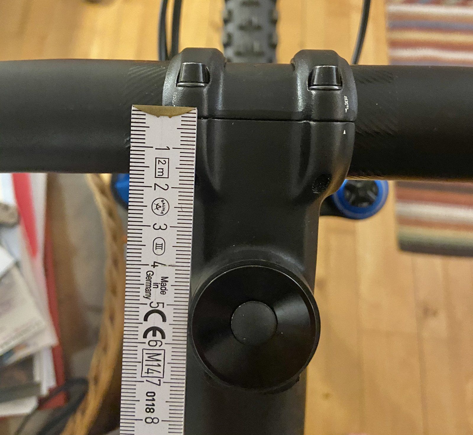

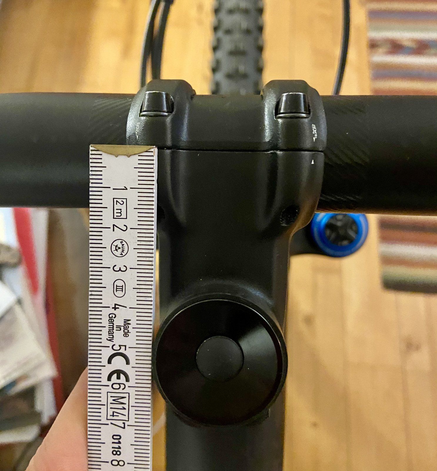

Ist bei dem Vorbau nicht der obere Spalt etwas nach vorne versetzt im Vergleich zum unteren. Oben No Gap unten Gap ?
Dann sollte es ein 50er sein.
Glaube das ist bei RaceFace auch so.
gemessen von Mitte Inbusschraube bis Ende Vorbau ohne Vorbauklemmstück.
Wenn ich so messe komme ich auch auf 55 mm. Sowohl beim Levo SL Expert als auch beim Enduro Expert, beides 2021er mit dem gleichen Vorbau. Somit hätten die also quasi durch die Bank nur 55er Vorbauten rausgehauen 🤔. Die Frage ist doch, ist "Ende Vorbau ohne Vorbauklemmstück" der korrekte Messpunkt. Ich meine nämlich nicht und behaupte, dass die Klemmfassung am Vorbau um in etwa diese 5mm über die Lenkermitte hinaus geht.
Was willst du mit dem Bild zum Ausdruck bringen? Fakt ist, dass das so nicht für jeden Vorbau anwendbar ist!!
Es ist die gängige Praxis beim Messen der Vorbaulänge.
Von Mitte Steuerrohr bis Lenkermitte könnte man auch sagen.
Das Einzige, was diesen Vorbau von dem am Comp unterscheidet ist die Länge und dass der am Comp einen größeren Umfang hat (oder von mir aus dicker ist).
Gängig ist das eben nicht. Ich würde jedenfalls nicht meine Rente darauf verwetten 🙈 .
