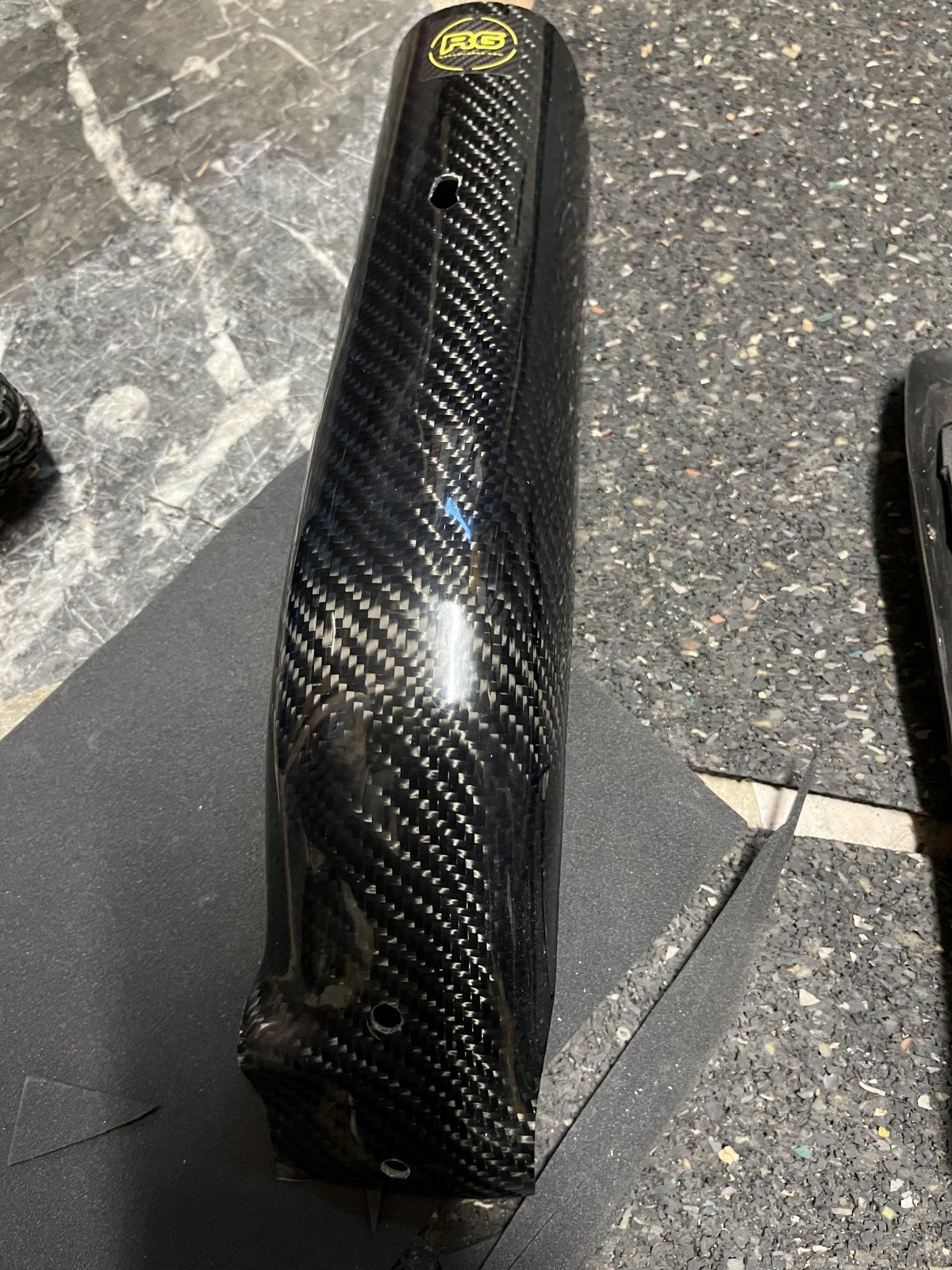

Ich hab unter den Rockguard eine Lage Folie gemacht und (nach einigen Aufsetzern mit dem Protektor) über den Rockguard noch den originalen Specialized-Protektor. An der oberen Befestigung hab ich dann eine eine Schraube durch gemacht und unter dem Flaschenhalter ein Klettband um das Ganze. Die untere Schraubenbefestigung verwende ich nicht.Fürs Unterrohr versuche ich gerade eine Kombi mit Rockguard-Orginalschutz und Orthopädischaum, aber es fehlt grad an den passenden M4 Schrauben

Ich hab auch S3. Hab vom S4 Rockguard die hinteren paar cm abgesägt. Dann statt dessen Slapper Tape aufgeklebt und den original Specialized Guard drüberAuf der Webseite steht, es gibt den Schutz erst ab S4 - habe aber S3![]()

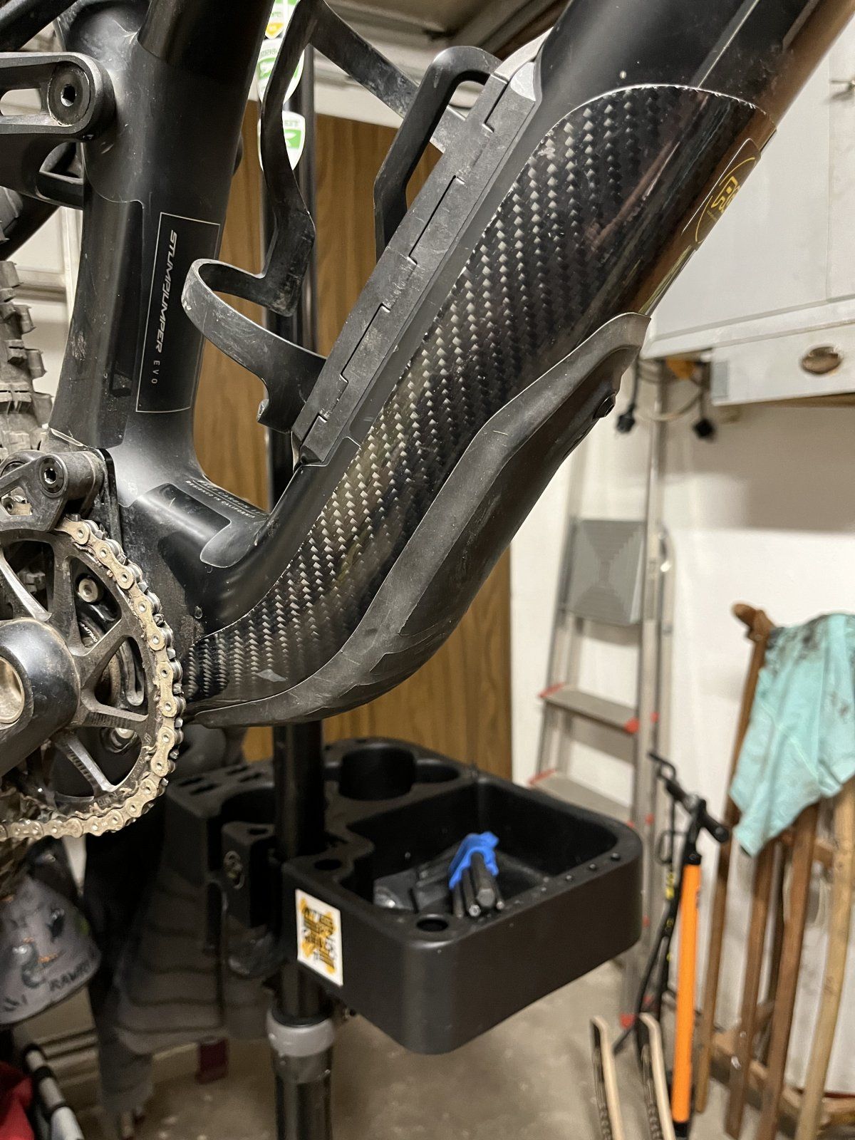

Nichts für ungut , aber das ist schon verdammt traurig das man für so ein teures Bike ein solchen Aufwand betreiben muss.Heute mal verbaut, ziemliches gefummel.

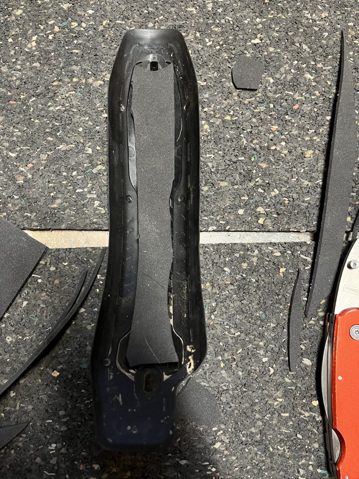

Den Orthopädischaum habe ich von einem Orthopädimechaniker. Er soll Druckstellen durch Prothesen verhindern, ist leicht und nimmt keine Feuchtigkeit auf.
Leider ging aber nicht all zu viel zwischen Rockguard und original Schutz, da dieser sonst abgestanden hätte und sich der Dreck hätte sammeln können.
Also habe ich nur eine Streifen in die original Vertiefung geklebt.
Mittige Schläge sollten so noch etwas mehr gedämpft werden.
Sollte eigentlich passen.Anhang anzeigen 1446488Anhang anzeigen 1446489Anhang anzeigen 1446490
