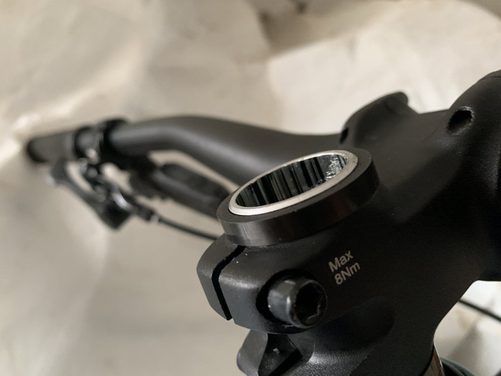

Aprilscherz ???dass der letzte Spacer kaum noch Überlappung auf dem Steuerrohr hat
Eigentlich ernst gemeint..Aprilscherz ???
Hi,
ich habe gestern den Lenkwinkel verstellt und war nach dem Wechsel der Steuersatzschale beim anschließenden Zusammenbau verwundert, dass der letzte Spacer kaum noch Überlappung auf dem Steuerrohr hat (siehe Bild). Ist das bei euch auch so?
Spannschraube greift jedoch einwandfrei und es sieht jetzt auch alles gut aus und wackelt nichts.
Viele Grüße
Aprilscherz ???
@thorqx: Aber machen die -1.5º (Annahme: vorher 0º, jetzt flache Einstellung, sonst ergibt das keinen Sinn) auf einer Steuerrohrlänge von ca. 105 - 125mm so viel aus?
das probiere ich mal aus, gute Idee!Ich gehe auch davon aus, dass es funktioniert, wenn du jetzt einfach einen weiteren Spacer oben drauf legst (wahrscheinlich ist das ein 5mm). In der Regel holst du beim Festziehen der Aheadkappe noch mal gut 1mm raus. Kannst du einfach testen, in dem du den Steuersatz vernünftig einstellst, die Vorbau-Schrauben festziehst, und anschließend die Kappe sowie den letzten Spacer dann noch mal entfernst. Das sollte dann evtl. schon etwas besser aussehen.
Ich gehe auch davon aus, dass es funktioniert, wenn du jetzt einfach einen weiteren Spacer oben drauf legst (wahrscheinlich ist das ein 5mm). In der Regel holst du beim Festziehen der Aheadkappe noch mal gut 1mm raus. Kannst du einfach testen, in dem du den Steuersatz vernünftig einstellst, die Vorbau-Schrauben festziehst, und anschließend dieKappe sowie den letzten Spacer dann noch mal entfernst. Das sollte dann evtl. schon etwas besser aussehen![]()
2 Spacer sind ja über dem Vorbau.. so habe ich das Rad auch im Laden gekauft und bin bisher vom Fahrverhalten super zufrieden. 185cm groß und ein S4.Mal ne ganz andere Frage... das ist der ungekürzte Gabelschaft und du hast alle mitgelieferten Spacer unter dem Vorbau verbaut?
Der Rahmen hat doch schon recht viel Stack. Hast du nicht das Problem, dass dein Vorderrad in jeder Kurve rutscht, weil du keinen Druck auf jenes bringst?
Ich fahre derzeit einen 5mm Spacer unter dem Vorbau. Bin 175cm lang und ist nen S4.
Kann schon sein, bist ja ne ganze Ecke größer als ich.@
Um das Thema abzuschließen: Es ist genau wie von thorqx vermutet. Durch das Einstellen des Steuersatzes kam der Schaft noch einmal ca. 1mm nach oben. Jetzt bleiben also ca. 2mm übrig, um den letzten Spacer (5mm) aufzusetzen.Ich gehe auch davon aus, dass es funktioniert, wenn du jetzt einfach einen weiteren Spacer oben drauf legst (wahrscheinlich ist das ein 5mm). In der Regel holst du beim Festziehen der Aheadkappe noch mal gut 1mm raus. Kannst du einfach testen, in dem du den Steuersatz vernünftig einstellst, die Vorbau-Schrauben festziehst, und anschließend die Kappe sowie den letzten Spacer dann noch mal entfernst. Das sollte dann evtl. schon etwas besser aussehen.
Danke euch!
Du kannst auch einfach einen (!) breiteren Sparer nehmen. Oder einen ganz dünnen unterhalb montieren. Das Ende des Gabelschaftes darf durchaus "weit unten" sein. Die Kappe drückt nur auf den Rand.
