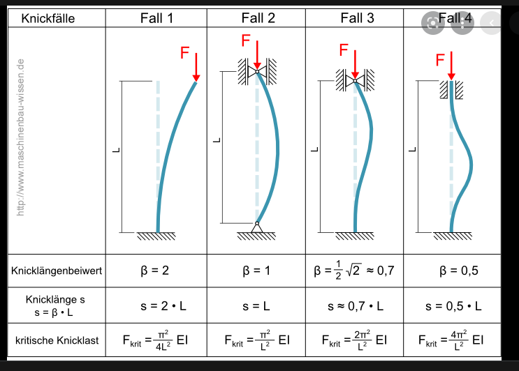

Die Länge des Zeitraumes bis zum Dämpferbruch.Knicklänge?
Sind dickerOK, aber mit dem Öhlins oder dem cane creek geht das? Da sind die Kolben weniger knickfreudig?
https://de.wikipedia.org/wiki/Knickenbesser erklären kann ich das auch nicht. Das ist quasi die Ingenieursicht auf das Phänomen, warum lange dünne Stangen auf Druck einfach zur Seite ausweichen und brechen, obwohl sie theoretisch die Kraft abstützen können.Knicklänge?
