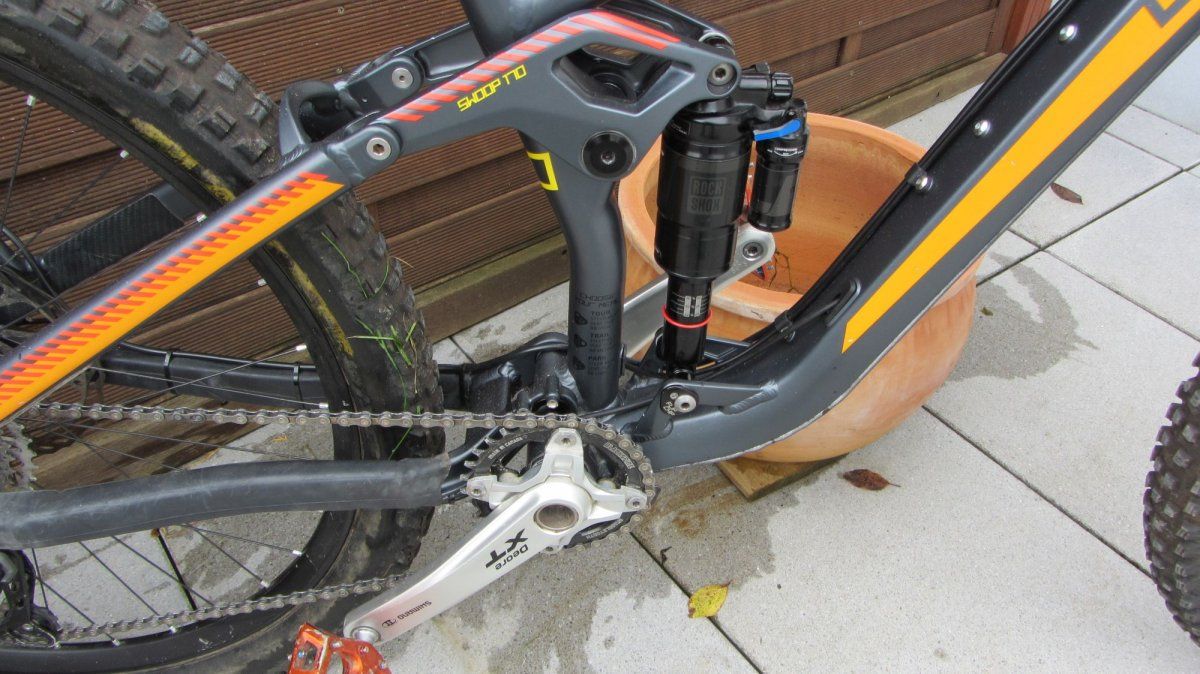

Ich möchte mal kurz zeigen, wie die Verlegung geworden ist.
Eignet sich zur Zugverlegung oberhalb des Tretlagers viel besser als Slide Carbon.

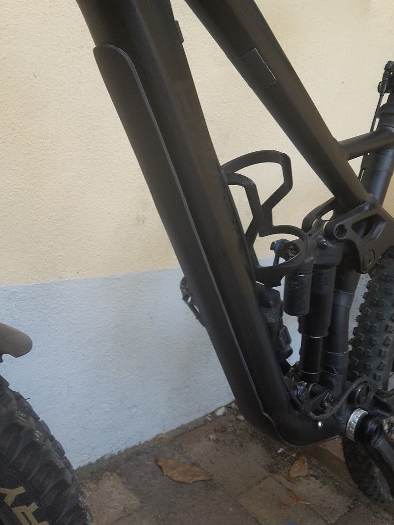

Habe ich ähnlich umgebaut, nur dass ich die Bremsleitung nicht auf dem Tretlager aufliegend verlegt habe, damit sich diese nicht aufreibt.
Was hast Du als Unterrohrschutz verwendet?
Gruß 78
Wie schon vor einiger Zeit versprochen hier meine Unterrohrschutzlösung. Unter dem Tretlager aus Kydex für härtere Steinaufsätze usw. analog dem Tipp hier selber gebastelt und dann aufgrund der Steinschleuder Magic Mary unter dem Unterrohr ein etwas weicheres und dämpfendes Material (ausgeschnitten von einer alten Autostoßstange). Beides aufgeklebt mit Tesa Powerbond Montageband Outdoor das gleichzeitig auch noch etwas dämpft.
Gruß 78

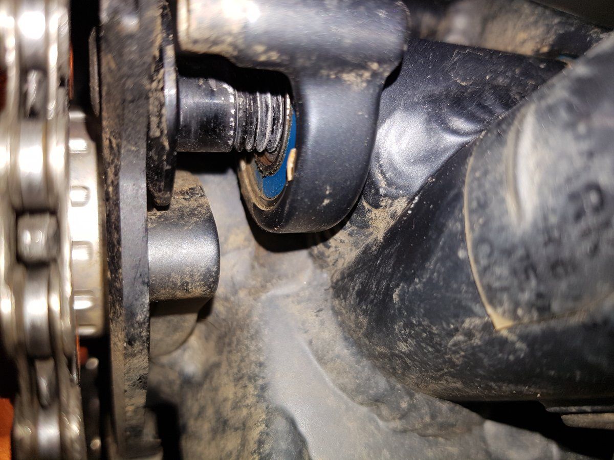

@Radon-Bikes Hab aufgrund der Meldung oben mal die Lager bei meinen Swoop von diesem Jahr genau angeschaut. Hatte das Bike erst vor kurzem beim Service-Partner für den Erst-Check. Es sollt ja deshalb alles ordnunggemäß angezogen sein. Was mir allerdings aufgefallen ist, dass die zwei Bolzen beim Hinterbau-Lager unten hinten in den beiden Streben unterschiedlich weit rausstehen. Rechts ist es fast eben, linke Seite ca 1-2mm steht es mehr raus. Wirklich irritiert hat mich allerdings der Lower-Link. Hier sieht besteht ein kleiner Spalt zwischen dem Bolzen dem Gelenk, sodass man diese blaue Schiebe vom Lager oder was da ist sehen kann. Der Bolzen bzw. die Schraube scheint aber fest angezogen zu sein (habs selbst versucht anzuziehen, aber jetzt nicht mit 18 NM). Sollte der Bolzen nicht so weit reingehen, dass hier kein Spalt vorhaden ist und es dort ganz dicht ist? (Werde nächste Woche noch Fotos nachreichen, um die Beschreibung noch visuell klar zu machen)
Hi,
aus der Ferne (und nur mit dem einem Foto) ist dies in der Tat schwer nachzuvollziehen - bitte am besten detaillierte Fehlerbeschreibung und Fotos per PN an uns, dann gucken wir uns das mal an.
Gruß, Andi
