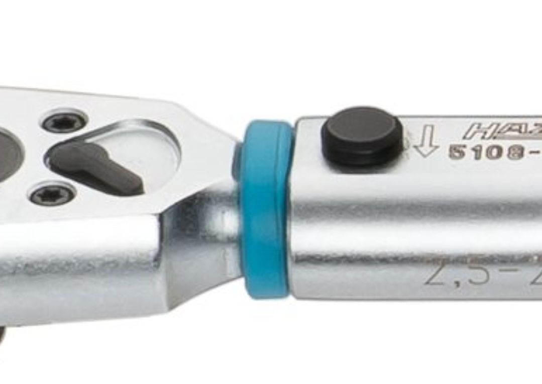

Davon gehe ich aber aus, wenn ich mir z.B. einen Hazet kaufe.
Das könnte verheerend enden, wenn man anzieht und anzieht und auf die Auslösung wartet.
Also meine Drehmomentschlüssel die Ich zu Hause habe (Stahlwille und Hazet) können nur in eine Richtung das Drehmoment anziehen.
Auch bin Ich von der Qualität von Hazet etwas enttäuscht... besonders lange hat der Drehmomentschlüssel für die Autoreifen nicht gehalten.

Meiner ist für links und rechts Auslösung. Er hält bisher auch lang genug. Mein Syntace ist an der Skala vergilbt bzw. hat komische Punkte bekommen, was das Ablesen schwer macht.
Hier, oder habe ich was falsch verstanden:
Video ansehen
Du meinst, weil er auch in die andre Richtung "auslöst"?
Das ist nunmal der Bauart geschuldet. Aber ich kann selbst auf deinem Video den Pfeil der Betätigungsrichtung sehn...
Das trifft auch auf deinen zu.
Keine Ahnung wie du darauf kommst:
:ka:
Ja, er löst natürlich auch bei Linksanzug aus, aber kein Mensch weiß wieviel Nm dann anliegen. Diese Bauart kann ich prinzipiell nur für eine Richtung kalibriern. Deshalb ja der ganze Aufwand mit Umsteckpilz usw bei denen die beide Richtungen können.
Wenn man Anleitung und selbst deutlich aufgedruckte Pfeile komplett ignoriert braucht man doch eigentlich gleich keinen Drehmomentschlüssel? :ka: Da frag ich mich dann, wie genau man es wohl mit der teszlichen (bei Drehmomentschlüsseln nicht ganz unkritischen) Handhabung nimmt.

Selbst wenn er nur in eine Richtung auslöst, dann doch in die, die am Rad üblich ist. Wo genau hat man denn ein Linksgewinde. Am Innenlager und der Pedale. Da braucht es keinen Drehmoment.
:p
Keine Ahnung was man darauf antworten soll.
Ja, richtig erkannt, wer keinen Linksanzug braucht, der braucht auch keinen Linksanzug...
Ich brauch es wie bereits gesagt z.B. für die Extralite Steckachsen.
Viele andre werden es nicht brauchen.
Zu behaupten der Hazet kann Linksanzug ist nunmal falsch. Und um mehr ging es hier doch garnicht...
Ist doch kein Beinbruch wenn man sich mal täuscht... :ka:

Wozu braucht mann denn dann den "klick" auf der anderen Seite? Beim Syntace kann man anders herum lösen aber da klickt es nicht.
Den "braucht" man garnicht.
Will man es verhindern, dass er in beide Richtungen auslöst muss man das extra konstruktiv unterbinden. Syntace wird da seine Pappenheimer im Bike Bereich schon kennen. Klassische Werkzeughersteller vertrauen da wohl eher auf die Kompetenz der Nutzer.
