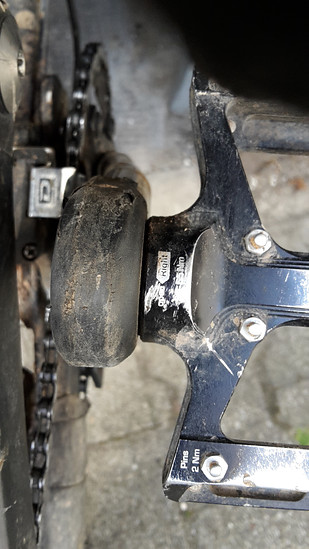

Hallo Number Nine Nutzer
Wie ist das mit der Nutzung der Pedale an einer Carbon Kurbel (z.B. NEXT SL) mit Crank boots. Ist zwischen dem großen Lager zur Kurbel hin genug Platz, damit nichts klemmt? Muss man dicke Scheiben unterlegen für Freigang?
Danke
Gruß
PS: Bilder wären toll
PPS: Hat jemand die Maße der Trittfläche von S M und L?
PPPS: Hat jemand die Realgewichte vom NN2 mit Stahlpins?
Hab es selbst versucht mit Crank Boots an meiner X0 Kurbel mit Syntace Number Nine. Selbst mit zwei unterlegscheiben wird das nichts. Fand ich es da schon grenzwertig wie weit das Gewinde nur noch in der Kurbel ist. Habe die Boots versucht auszuschneiden das die Pedale passen. Ich musste sie soweit ausschneiden damit es passt bis der Steg der sie an der Kurbel/ Pedal hält sehr dünn war.Ende vom Lied, einer ging verloren.

Also ich hab auf die Crank Boots verzichtet.
Hatte diese auch zuerst dünner geschliffen aber da hat sich dann immer der Dreck dazwischen gesammelt, weil der Spalt halt trotzdem noch zu klein war. Und ich wollte nicht das dann der Radialwellendichtring beschädigt wird.
Hallo, nein das passt nicht.
Habe meine am Anfang dünner geschliffen das es passt. Aber dann sammelt sich der ganze Dreck in dem schmalen Spalt.
Also hab ich sie dann ganz weggelassen.
Gruß Lukas
Also bei mir hat es auch mit Unterlegscheiben nicht gepasst. Kommt wahrscheinlich immer drauf an wo die Toleranzen gerade liegen.
Aber wie gesagt der Spalt zwischen Pedal und Crankboot ist in jedem Fall sehr gering. Wenn sich da zu viel Dreck drin sammelt kann der Radialwellendichtring vom Pedal beschädigt werden.

Heisst bei dir passts ohne nachbearbeitung und mit u scheiben?
Hi,
ich hab ne X01 Kurbel und mit Crank Boots in Verbindung mit Number Nine geht nicht....
Beim ausschneiden muss man so viel weg schneiden das am Steg oben kaum noch Material ist.
Die XX1 und X01 halten ne Menge aus.......
Gruß Oli
Hallo Forum
Ich habe inzwischen aktuelle NumberNine Größe M und dazu eine aktuelle SRAM X01 Eagle Kurbel.
Mit zwei Beilagscheiben passt es inkl. der Crank Boots ohne Probleme.
