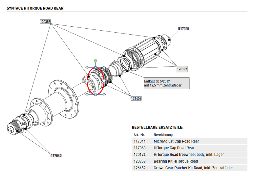

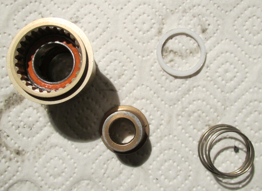

Ich bräuchte mal eine Tipp zum Freilauf C33i:
habe gerade den Freilauf auseinander genommen, allerdings ohne Fotos zu machen, da es ja ein schönes Wartungsvideo gibt. War allerdings ein Fehler, ich habe einen weißen Unterlegring übrig, rechts oben im Bild:
Ich dachte, der sitzt im Freilaufkörper auf dem Lager unter der Feder. Wenn ich ihn aber da hin lege, sperrt der Freilauf. Ist die Feder direkt auf dem Lager aufgelegt, passt es. Weiß jemand, wo der weiße Ring
Syntace verwendet selber einfach Getriebeöl 75w90.Ich weiß jetzt nicht, ob mit "Fett" "Öl" gemeint ist, ich würde aber eher schauen, zäheres Öl zu verwenden und nicht unbedingt Fett auf die Zahnscheiben des Freilaufs geben. Syntace hatte ohnehin ein paar Schwierigkeiten mit durchrutschenden Zahnscheiben. Dieses Problem wird durch Fett auf den Zahnscheiben nochmals verstärkt. Öl hingegen hat nur geringen Einfluss darauf.
Vielleicht einmal im Bereich 0W30 oder Gold Fluid versuchen. Die sind etwas zäher und sollten demnach auch das Rattern minimieren.
