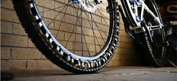

Ich hätte da einen anderen Ansatz gewählt. Statt zusätzlichem Schlauch, hätte ich eine Art Geflecht konstruiert, das einem Schlauch mit 3-4bar nahe kommt. So wie unten auf dem Bild zum Beispiel.

Und warum sollte ich mit 3-4 bar fahren wollen? Eine Anpassung auf das Fahrergewicht ist auch nicht möglich.
Dabei gehts ja nur um den Schlauch im Procore System. Einstellen lässt sich das ja dann trotzdem noch über den Luftdruck. Aber man hat dann nur noch eine Kammer und nicht zwei.
Da wuensch' ich dir viel Spass bei der Montage des Reifens!
