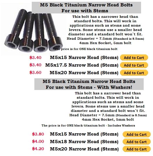

Schwarze Titanschrauben mit kleinerem Kopfdurchmesser gibt es bei Jäger-Schrauben: https://www.jaeger-schrauben.de/Titan/Schrauben/Titan-TCK-Sonderfarben::974.htmlSchrauben wird etwas schwieriger, da diese einen kleineren Kopfdurchmesser benötigen.
Ist dann aber nicht mehr schwarz.Schraube am Gewinde in die Bohrmaschine spannen und mit Schleifleinen den Durchmesser etwas reduzieren. So hab ich es gemacht.
Die meinigen Schrauben sind silberfarbenIst dann aber nicht mehr schwarz.
O.k., Edding gibts auch noch in schwarz.![]()
Ja ich möchte aber auf jedenfall schwarz.Die meinigen Schrauben sind silberfarben![]()
Kannst auch mal bei AliExpress -Titanschrauben MTB schauen. Da gibt es alle Größen, alle Farben, für alle möglichen MTB-Bauteile.Ach bisher hat es immer geklappt mit den Titanschrauben am Vorbau.
