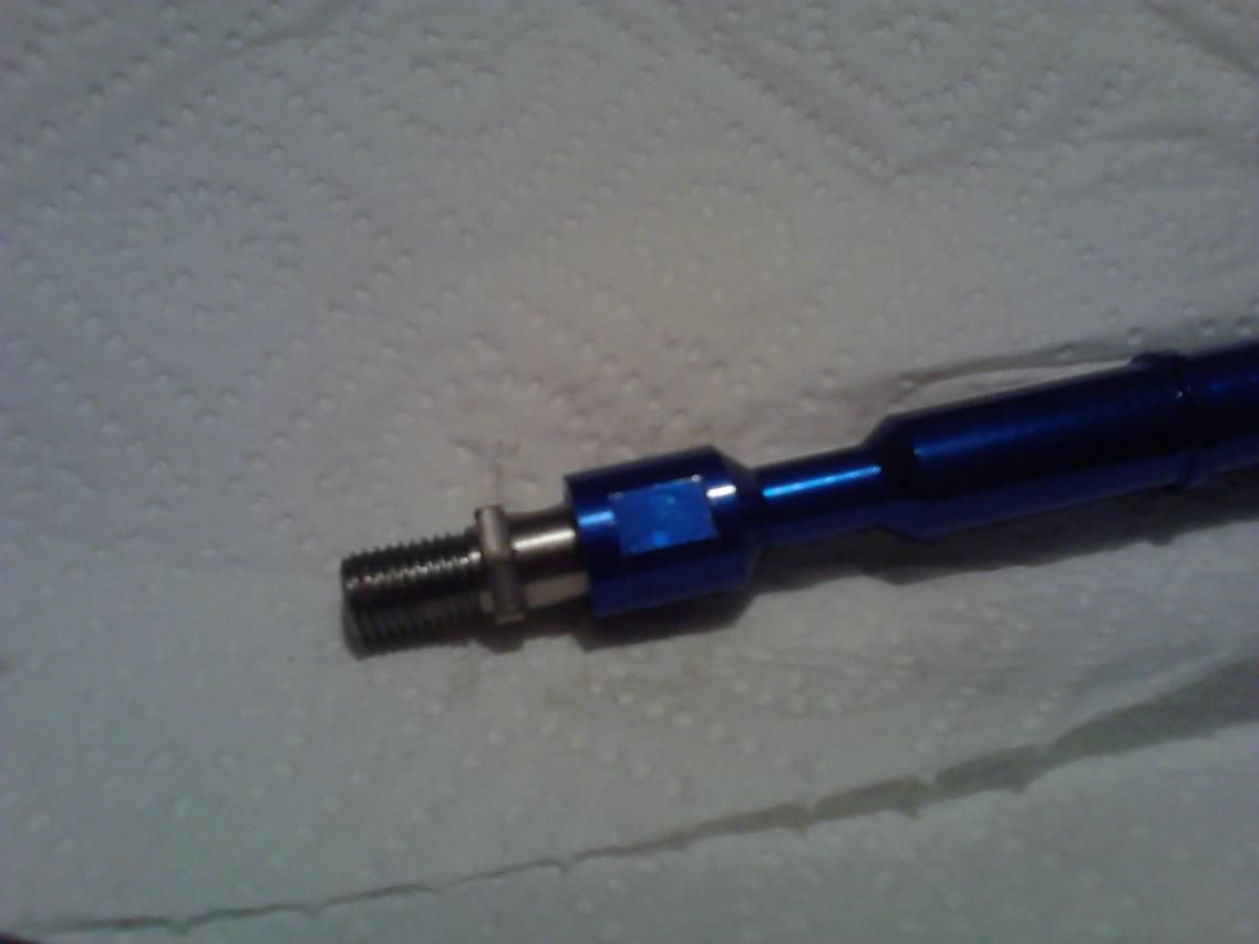

das is ziemlich sicher ne alte zugstufe, auf fotos mit spiegelungen mag das verwirren.
für dich nochmal: wenn du den kolben hoch und runter schiebst, und das teil im durchmesser nur marginal größer ist als deine steckachse in der gabel, dann isses ne alte ;)
PS hört auf mit komprimierten ölständen oder irgend so einem firlefanz zu rechnen. wenn man sich klar macht, dass die gabel dämpft, wenn das ventil im öl steht, dann ist alles klar.
Hat schon jemand die 2 Teile auseinandergeschraubt? Eigentlich müsste das easy gehen, ich trau mich aber nicht mehr Kraft aufzubringen.
Nach meinem Verständnis müsste man die LSD erhöhen können, wenn man das Gewinde des Low Speed Kanals etwas abdreht und sich dadurch der Kanal vollständig schließt.

mal ne Frage hier in die Runde:
Hat jemand eine Idee, wie ich die Schraube auf der Unterseite des Castings auf der Zugstufenseite aufbekomm, wenn sich beim drehen der Schraube innen die Zugstufe mitdreht (= ich kann ewig drehen, aber dreh nur die Zugstufe im inneren:heul:) ??? :confused:
Danke für die Info. Hab ich richtig verstanden, dass die Zugstufe bis 2010 eine zusätzliche Hülse in den Standrohren verwendet und ab 2010 nicht mehr. Das heißt im Umkehrschluss, wenn der Zugstufenkolben nicht den selben Durchmesser wie der der Druckstufe hat, hab ich noch die alte Zugstufe.
Gab es vor 2010 noch verschiedene Zugstufen für Motion und Mission Control?
Das hat mit der Dämpfung wenig zu tun, sondern eher die Jahrgängebis 2009 haben die Zugstufe mit dem inner tube. du hast doch sogar da ein Bild verlinkt.
Auf dem Bild ist ja nicht erkennbar, wie es sich für die MoCo Zugstufe verhält. Wegen der MoCo hab ich deswegen gefragt, weil die Gabel ursprünglich damit bestückt war und ich nicht nochmal die Überraschung erleben will, dass dann beispielsweise eine MiCo von 09 nicht passt weil ich die MoCo Zugstufe drin habe. KA was mein Vorgänger da gemacht hat.
Ich muss mir jetzt überlegen, ob ich mir die neue Zugstufe hohle oder die alte drin lasse und die MiCo DH gegen eine MoCo/ MiCo Einheit vor 2010 ersetze.
Da ich das Bike auch für recht viel Uphill hernehme bin ich mir noch nicht sicher welche Variante es werden soll.
Die Unterscheidung steht da nicht, weil es sie nicht gibt! Das Innertube wurde bei allen Mico/Moco der Jahrgänge bis 2010 verbaut. Nein, es paßt nicht zur Mico DH, haste mal versucht sie abzustimmen?
Du HAST doch eine MicoDH, da ist die passende Zugstufe günstiger als die Mico für deine vorhandene Innertube Zugstufe und die neue Zugstufe läuft auch noch besser.
Das spricht schon sehr für die neue Zugstufe. Auf der anderen Seite hab ich bei der MiCo DH bisher oft gelesen, dass diese auch mit der richtigen Zufstufe nicht viel Spielraum bei der LSC bietet. Jetzt weiß ich nicht, ob mich das im Uphill befriedigt.
Auf der andere Seite dachte ich, dass man eventuell den silberen Schaft (siehe Bild oben) von dem blauen Grundkörper trennen und dann von oben etwas abdrehen könnte. Dadurch könnte man den LowSpeedkanal beinahe komplett schließen in dem man alle inneliegenden Gewindegänge nutzt.
Hat das Teile schon jemals jemand abgeschraubt? Das scheint sehr fest zu sein und ich wollte nichts kaput machen.
