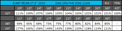

Eigentlich umgedreht. Bei 2-Fach oder gar 3-fach konnte man das große Kettenblatt mit extrem niedrigen Anti Squat werten auslegen, wodurch Pedalrückschlag im DH praktisch nicht vor kam.
Die kleinen Kettenblätter hatten dafür mehr Anti Squat.
Seit 1-Fach Schaltungen hat man immer den Kompromiss. Dahingehend sind die eigentlich schlechter geworden.
Hier ein Giant Reign 2015 mit 2-fach. In der längsten Übersetzung 111% vs. 59%:
Mein 2005er Giant NRS mit 3x9 hatte schon hin und wieder spürbaren Pedalrückschlag. Das aktuelle 2020er Tallboy mit 1x12 hat (gefühlt) keinen Pedalrückschlag mehr. Ich denke daher auch, dass sich das Problem mit 1x12 größtenteils selbst gelöst hat, sofern man nicht auf der Jagd nach Zehntelsekunden ist.
Ausschlaggebend ist idR das vordere Kettenblatt und das größte Ritzel der Cassette.
