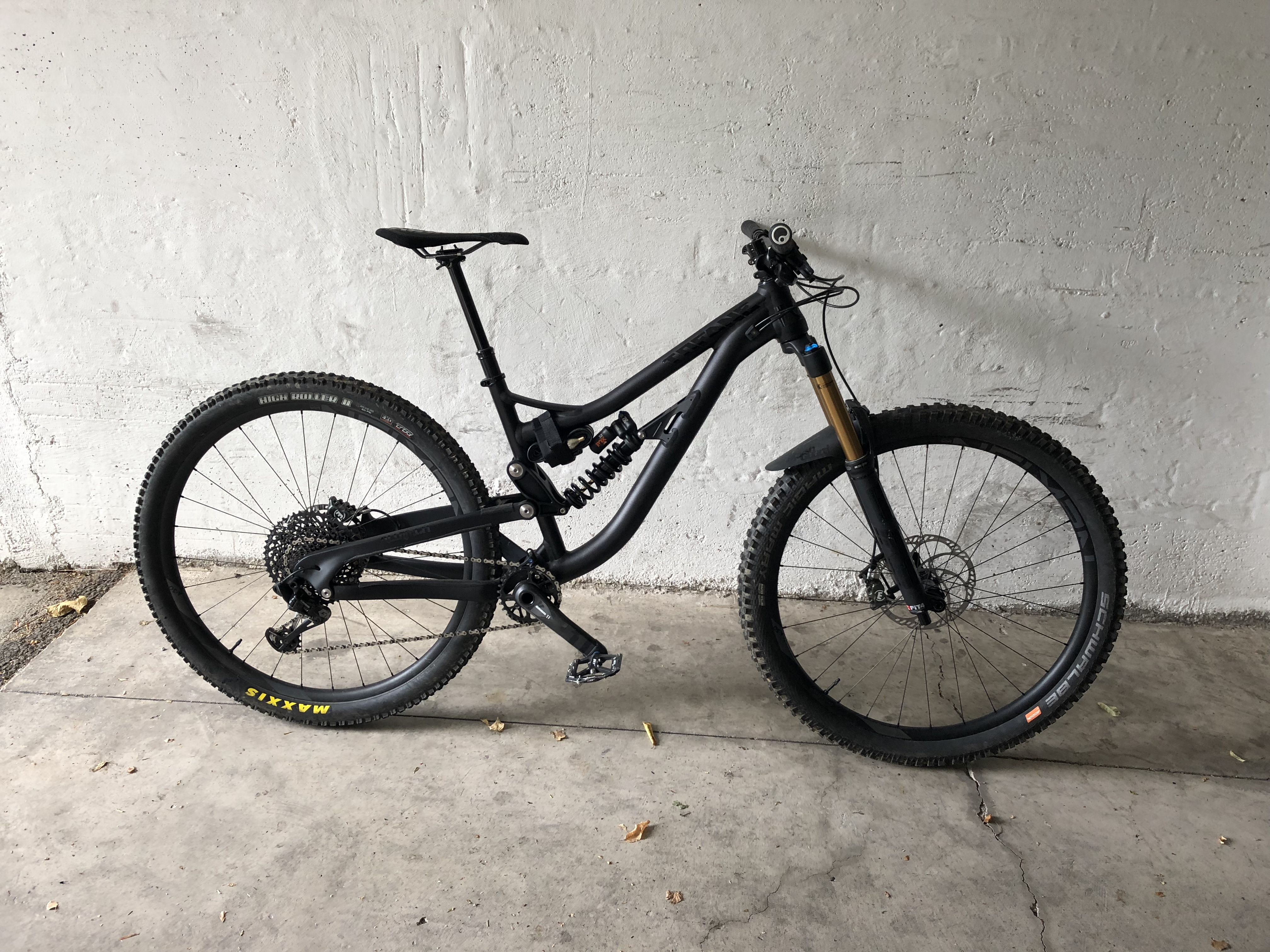

Wie fährt sich die Tofane 2.0 denn mit Coil? Hab keine Lust mehr auf Luft... Fahre aktuell eine SennesFR die war mit Coil super, plane aber um auf ein 29er Enduro.
Hai PeterTheo
es fährt sich SUPER, hatte schom im Tofane 1 einen Coil Dämpfer und würde nie mehr zurück zu einen Luftdämpfer gehen.
Es kommt aber auch darauf an, was du dir vom Rad-Hinterbau erwartest.
Ich brauche keinen POP im Hinterbau, hüpfe nicht über jeden Stein und bin mit dem Rad mehr am Boden als in der Luft. Bin ein alter Sack :o mit Rückenproblemen, habe einen Old School Style und bevorzuge den dauerden Airtime eben Komfort und das Bügeleisen_Feeling....:D:D:D

Wie gesagt, habe eine SennesFR 2.0, also Bügeleisen pur! Bin damit echt zufrieden, nur ist es lang und flach...ist im Bikemarkt zu erwerben.
Bin auch alt -:heul:- und air time ist egal, hatte auch schon eine Fanes 3.0 mit Air & Coil. Ich suche ein 29er Enduro für alles wo es keinen Lift gibt (dafür besorge ich mir eine SennesDH) und finde das Commencal Meta AM mit Coil ganz gut, der Ausstattung wegen und wegen der Hohen Front, nur kann man das nicht testen.. Auch bin ich ein 29er Capra Probe gefahren, hohe Front (super) die Sitzposition hat mir gefallen. Aber alle bei sind keine Alutech, daher dachte ich an die Tofane 2.0, Stack und Reach passen, aber bitte mit Coil. Ich brauche Grip und Speed, ob nun Hometrails oder Gardasee Gerumpel. Bergrauf wird es ja nicht schlechter sein wie die Sennes FR. Ach so, Rahmen Gösse brauche ich immer XL/XXL, grosser Mensch eben..
Aber der Hinterbau hat schon noch Progression oder ? Was fährst du mit dem Rad?
