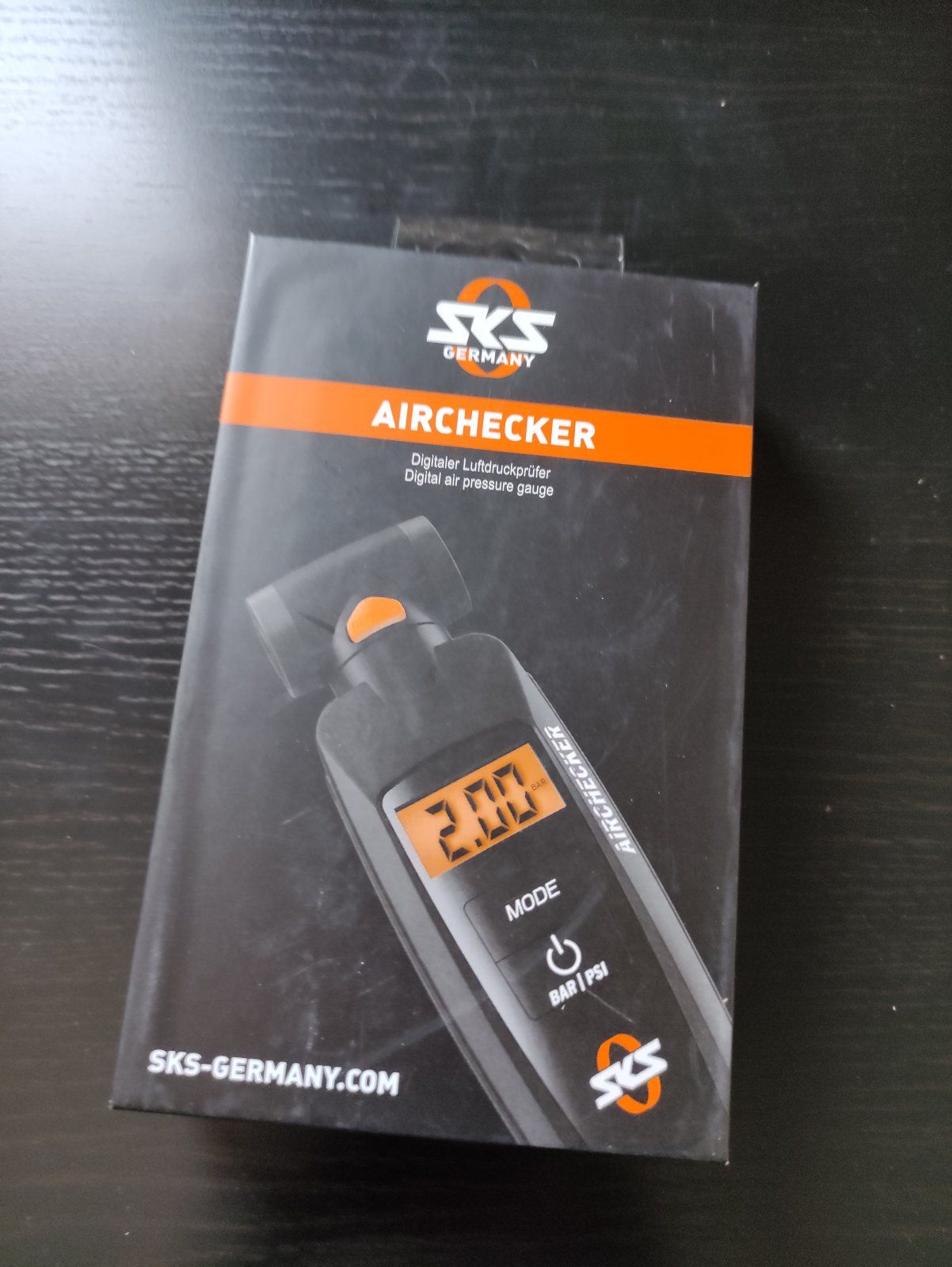

Habe gestern mal den SKS Airchecker gegengeprüft. Hatte ein Hundertstel Abweichung. Geprüft mit geeichtem digitalem Manometer.
Wert über 5 Versuche reproduzierbar.
Bin tatsächlich etwas beeindruckt. Zumal ich die Handhabung von dem Teil als sehr gut empfinde.
Leider können die Manometer der Pumpen da nicht mithalten.
Hier auch so. Scheint tatsächlich sehr genau zu sein. Ob es eine Serienstreuung gibt, k.A.
