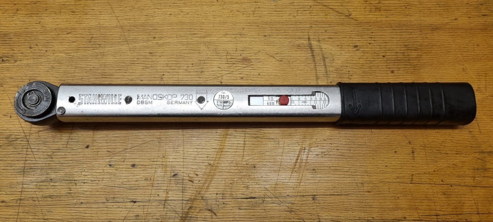

Alteisen von Stahlwille:
Manoskop 730/5 mit 5-50Nm
Sehr günstig auf Kleinanzeigen gekauft. Aber soweit ich es mit Bordmitteln "prüfen" konnte, sind die Auslösemomente noch gut in Ordnung.
Darf ab sofort an alle "mittleren und großen" Verschraubungen an meinen Bikes.

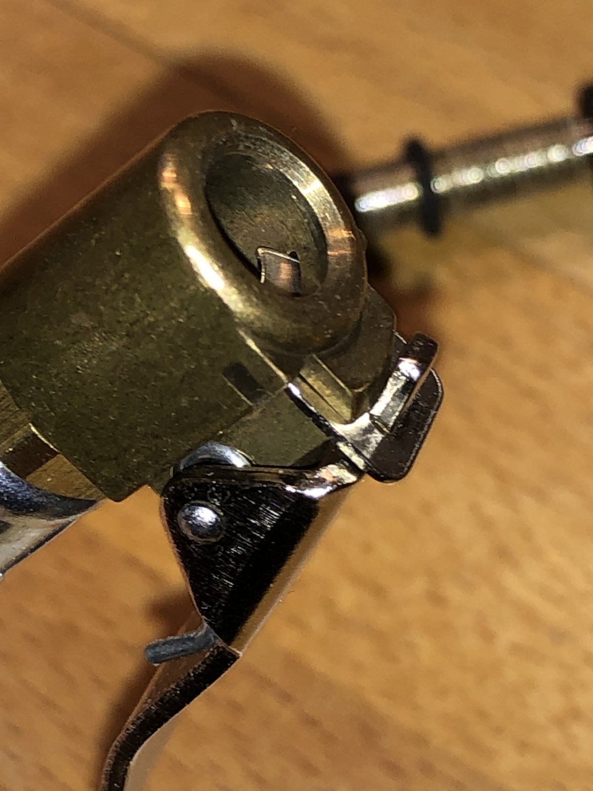

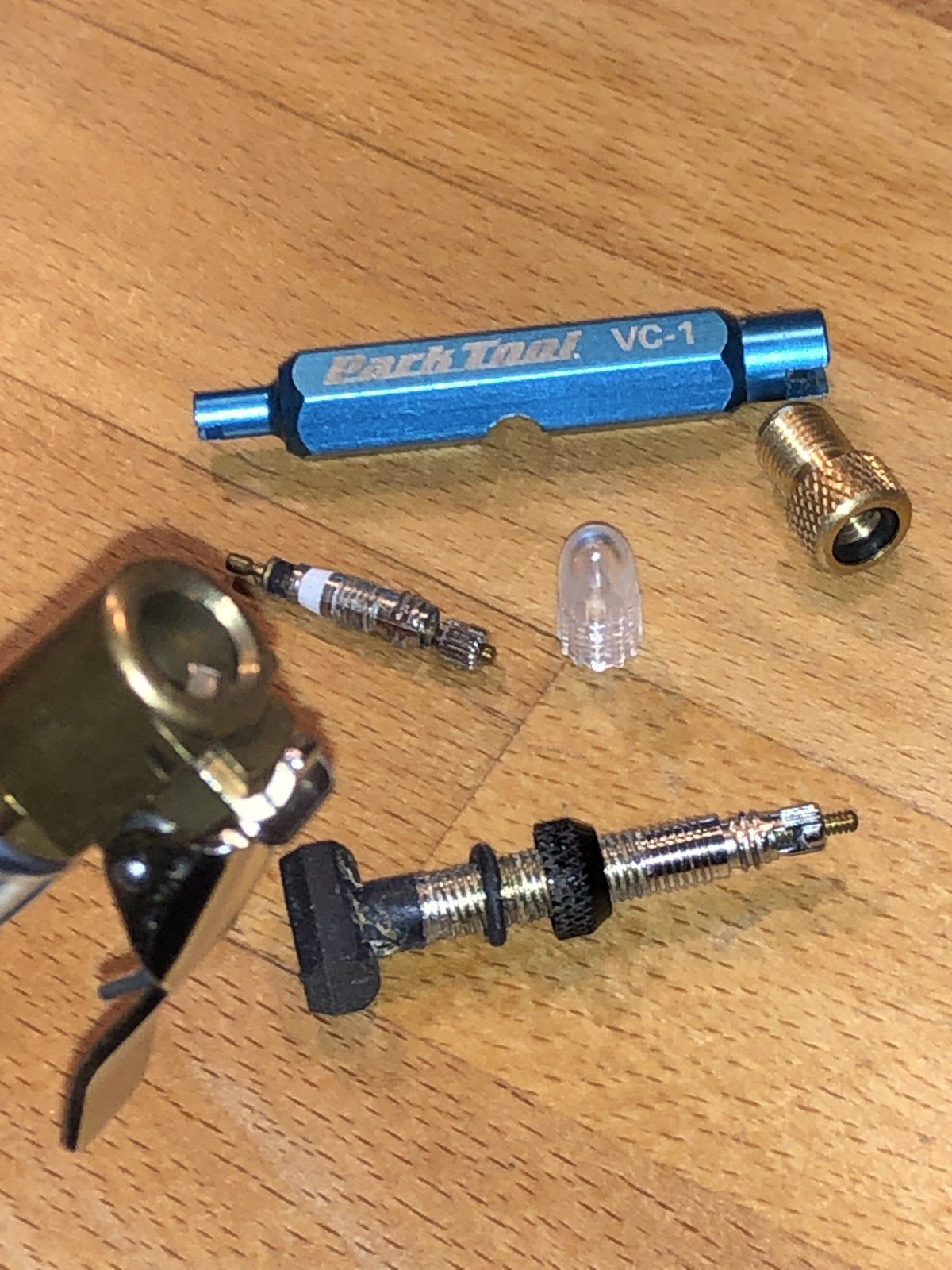

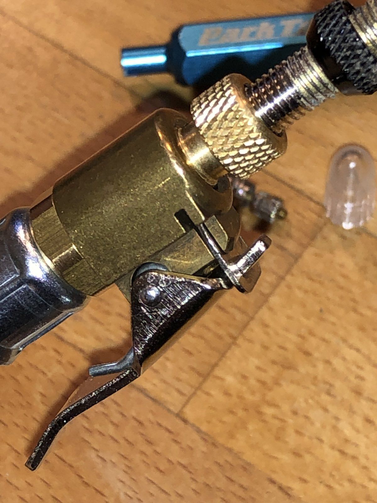

<Ergänze ich nachher mal mit einem Foto>

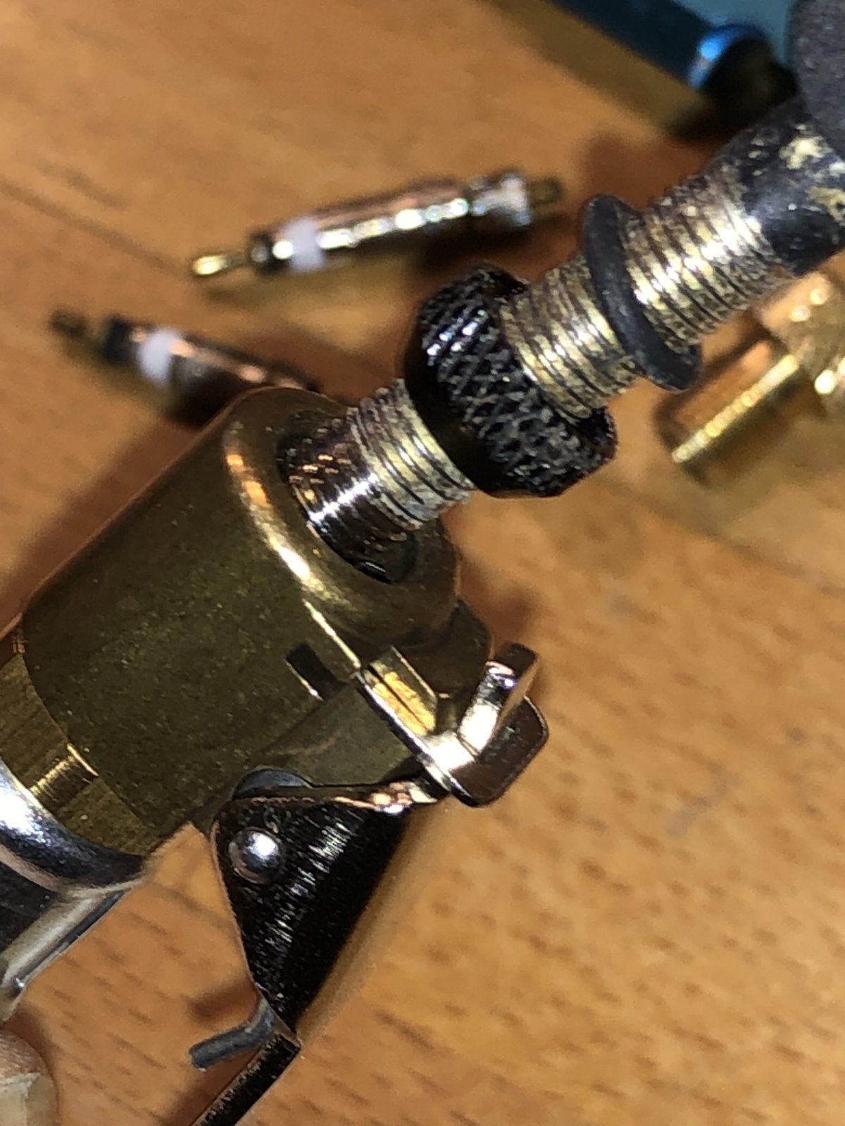

Oben verlinkter Hazet Reifenfüller hat kein Innengewinde
Adapter mit Innengewinde wie @Lt.AnimalMother sagt am Grobgewinde des Ventilkerns
Setup mit Ventilkern (das funzt gut)
Setup ohne Ventilkern — wackelig, könnte man zusätzlich mit Adapter geklemmt im Hazet Reifenfüller und dann press aufs zerlegte Ventil draufhalten auch machen.

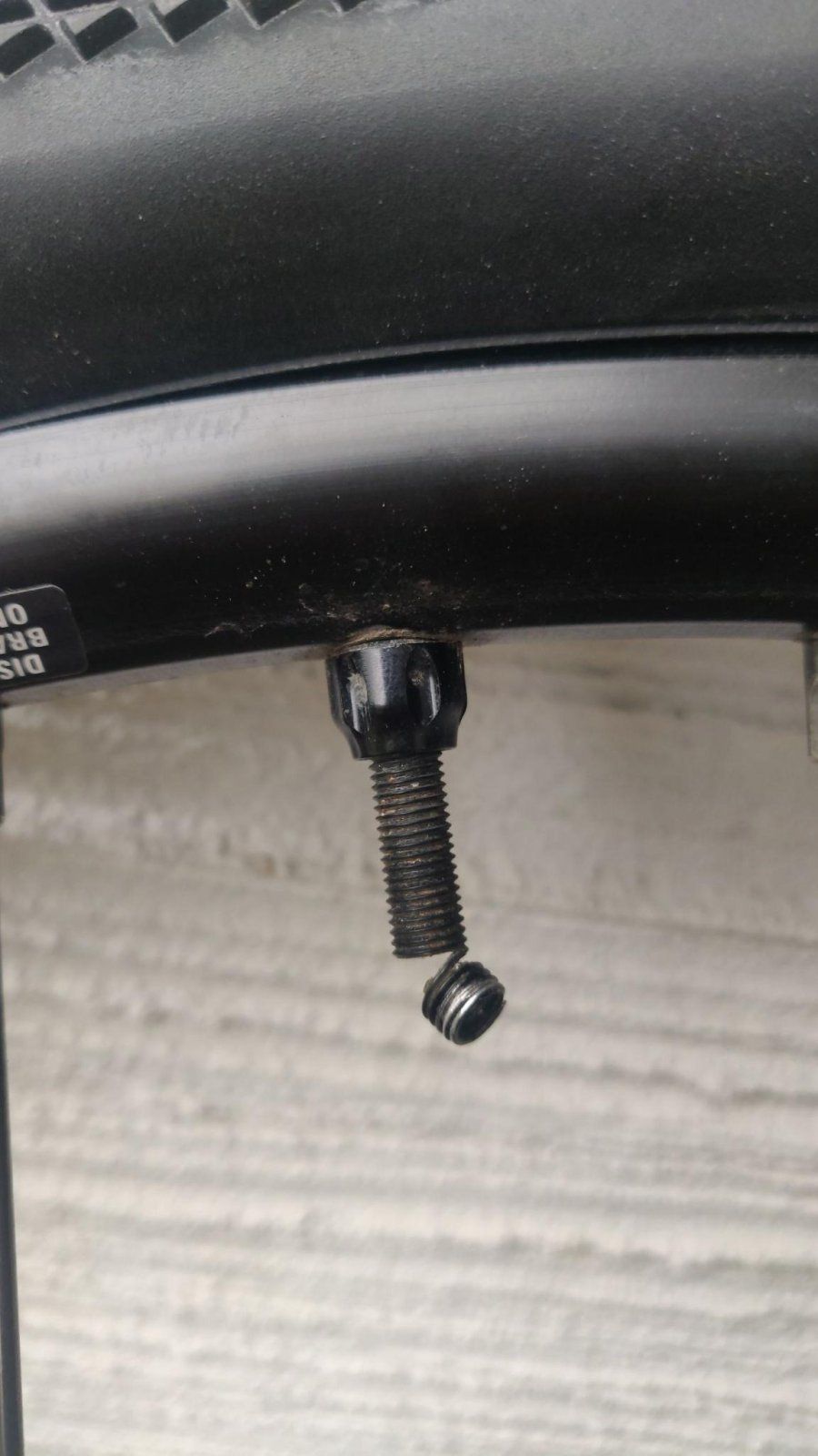

Was aber auch funzen kann um Tubeless draufploppen zu lassen, SV Ventilkern raus und den Hazet Reifenfüller direkt auf den verbleibenden Rest des Ventils gehalten. Da geht zwar was daneben, aber der größere Luftstrom hat bei mir schon ausgereicht widerspenstige Reifen zu montieren. Wenn sie dann auf der Felge sind kann der normale Prozess mit Kern und Milch aufgepumpt werden.
Dabei aber bitte darauf achten dass das Tubelessventil ausreichend wandstärke, oder der Pumpkopf keine zu scharfen Zähne hat, hab mir letzte Woche erst mein Ventil geköpft. :rolleyes:

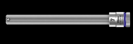

Außerdem ein Schwung Inbuseinsätzen. Wera macht bei den Schraubeinsätzen echt gutes Zeug, aber eine Plastikschatulle mit Schaumeinsätzen, statt dieses fiddeligen Spielzeugs wäre schon geiler. Ist das Werkzeug oder ein Accessoir?
Das hängt man doch an den Gürtel, damit man mobil schrauben kann :troll:
Aber ja, gebe dir recht. Ein (zusätzliches) Case wäre nice gewesen!
