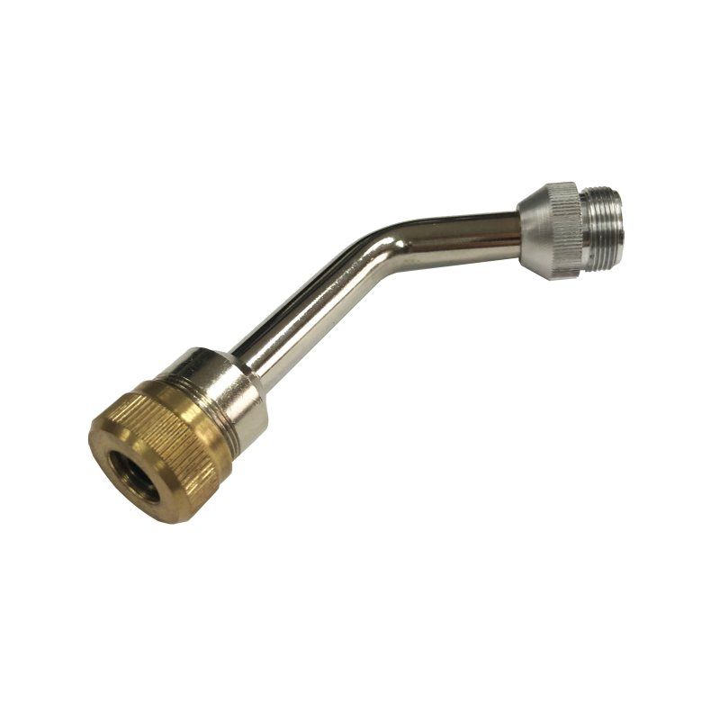

Hat jemand von FLAIG Reifendruckmessgerät diesen F1475 Fahrradadapter fürs französische Ventil ?
Ich habe den normalen 4 Bar Flaig mit 45° für Autoreifen und könnte den Einsatz einfach umschrauben. Die Frage ist, ob das mit dem Franz Ventil ne fummelige Sache ist ohne zuviel Luft zu verlieren.
Ist schon etwas Feingefühl notwendig um damit franz. Ventile zu messen. Je nachdem wie der Ventilkopf aussieht und in welchem Winkel man andockt pfeift es leicht am Gummi vorbei
