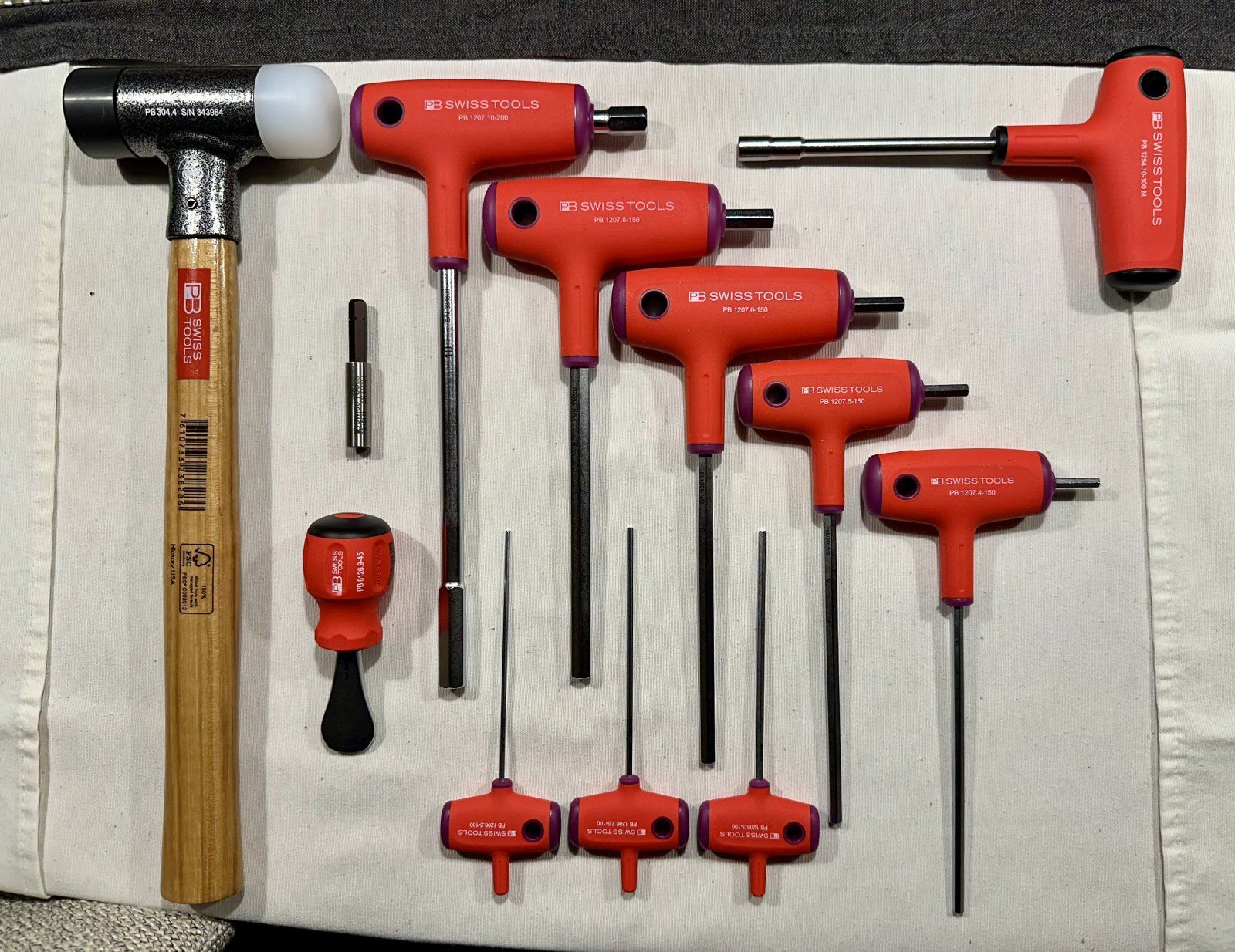

Und wenn du schon dabei bist: Welche Slide-T-Griff-Inbüsser sind das?
Die PB Swiss Tools, steht da doch und sieht man auch.
Sind schöne Handschmeichler, mit drei Arretierungspunkten im Griff. Sprich rechts, links und in der Mitte.
Die Beta sind auch super, die haben aber in der Mitte keine Arretierung. Mag ich persöhnlich beim arbeiten etwas lieber und sind schlanker, ist bei manchen Schaltwerken von Shimano von Vorteil, da dort die PB nicht bis in die Schraube kommen. Dafür liegen die PB Swiss etwas satter in der Hand🥰

ich überlege auch schon sehr lange, ob ich die PB Swiss T-handle Teile nicht gegen diese Art der Schlüssel tausche, da diese hier finde ich besser in der Hand liegen. Und dieses sliding T bringt für mich bisher keinen Mehrwert. Und die Vollmetall-Variante birgt auch mehr Gefahr den Rahmen zu beschädigen. Wie teuer sind die 8 Innensechkant-Schlüssel zusammen? Bameno hat nämlich nur 4-10mm auf Lager.
Einziger Vorteil dieser Metall sliding T-Schlüssel ist denke ich, dass sie wesentlich platzsparender sind als die mit großem T-Griff. Ich hab mir da zuletzt die Wera gekauft, sind gut.
Stimmt. Die abgebildeten PB Swiss Inbusschlüssel sind für die Werkstatt, nicht für die Werkzeugtasche.
Hi Colti
Der Argumentation kann ich voll und ganz folgen.
Die Argumente die du da ins Treffen geführt hast, sind auch jene, die mich trotz Hype hier in diesem Faden, abgehalten haben (von den Vollmetalldingern).
Die zuletzt erwähnten find ich super. Die gibt's auch ohne Seitenantrieb (sollte reichen). Siehe https://pb-direct.eu/detail.asp?Lang=3&Prod=129169#
Ich selbst nutze nochmal eine andere Variante. Die hier - Serie 207 - https://www.pbswisstools.com/de/werkzeuge/quality-hand-tools/schraubenzieher/produkt/pb-207
... die sind top, gibt keinen Grund was zu ändern.
Wenn es wirklich für Werkzeug unterwegs geht, das platzsparend ist, würde ich immer nur das Wera Set in die Werkzeugkiste werfen.
Die PB Swiss T-Handle nehmen schon deutlich mehr Platz in Anspruch. Liegen aber auch einfach gut in der Hand, ich schraube damit lieber als mit den oben abgebildeten. Ist aber sicher auch viel persönliche Vorliebe.
