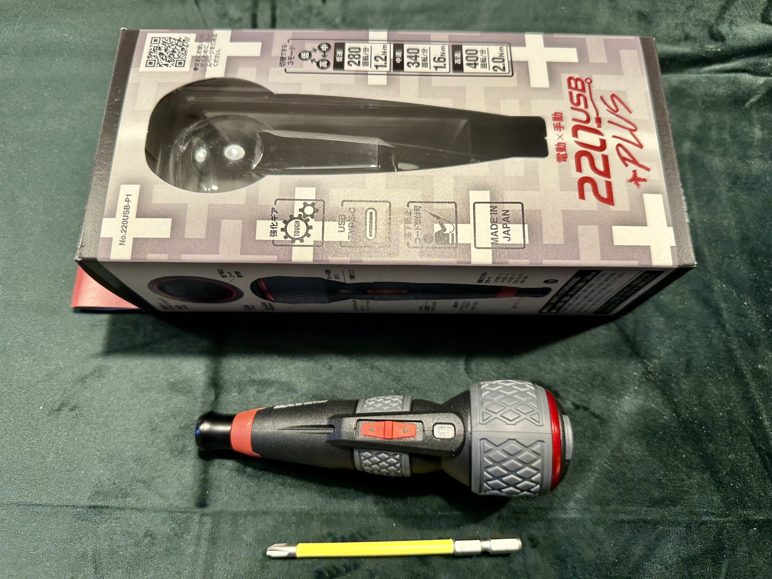

Da ich keine Lust mehr auf Kettenpeitsche habe, versuche ich das Tool :

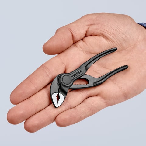

Kurze Frage für den Ernstfall:
Reifenpanne und es soll der mitgeführte Schlauch eingebaut werden.
Nur diese Mutter vom Tubless Ventil lässt sich nicht lösen - bei dieser Kälte ist es auch für die Finger evtl auch nicht so einfach.
Was tun, ohne eine extra Zange mitzunehmen?
Jaaa - evtl diese Mutter nicht ganz so fest anziehen. Nützt aber nichts im Ernstfall.... ;-)
Zwischen zwei (Kunststoff-)Reifenhebern einklemmen, links und rechts jeweils zusammen drücken und damit drehen. Noch nie probiert, ist nur ne Idee. Alternativ zwischen Reifenheber und X falls nur einer verfügbar ist. X könnte das Tool sein, ein Stöckchen, Deckel der Wasserflasche, co2-Injektor…

Es gibt Muttern die haben auch noch einen Zweiflach drauf.

Auf das Ventil draufdrücken hilft auch oftmals. Normalerweise ist ja eine Gummidichtung unter dem Ventil. Wenn diese komprimiert wird, wird die Ventilmutter entspannt.
Ansonsten irgendwie versuchen (Lappen, Handschuhe, Reifenheber) den Durchmesser der Mutter zu vergrößern. Damit hat man auch mehr Kraft
