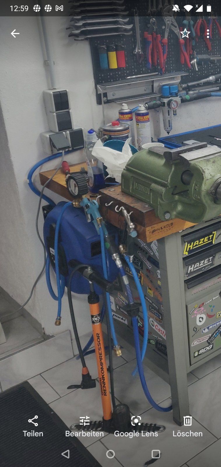

Apropos Hazet, ich hatte 2018 und jetzt letzte Woche von denen die Luftdruck-Messpistole bestellt und beide Male musste sie zurück gehen. Damals ließ sie Nebenluft und dieses Mal habe ich nicht den Flexschlauch abgeschraubt bekommen, um den Schlauch mit SKS Aufsatz dran zu tüdeln. Gewinde hatte wohl gefressen, es guckten Späne raus. Hat sich nichts bewegt, wie eingeklebt.
Jemand einen Vorschlag für eine gute Luftdruckmesspistole für den Kompressor im Bereich 30€? Wenn das Teil gleich mit Schrader/Presta Aufsatz daher kommt, darfs gerne auch teurer sein.

Ich hab den vorderen Schlauch nicht ab bekommen. Gewinde fest.Hi, habe gerade kein gutes Bild aber:
Beide Seiten am Hazet haben eine Stecknippel, mit Gewindeabdichtung eingeschraubt/ eingeklebt.
Dann hat der Schlauch eine Schnellkupplung und ist damit verbunden zum SKS Steckaufsatz.

Japp ist 1/8“Bestellt, wegen Manometer mal schauen wie viel ich ausgeben will. Geht ja schnell ins dreifache.
1/8" ist es?
