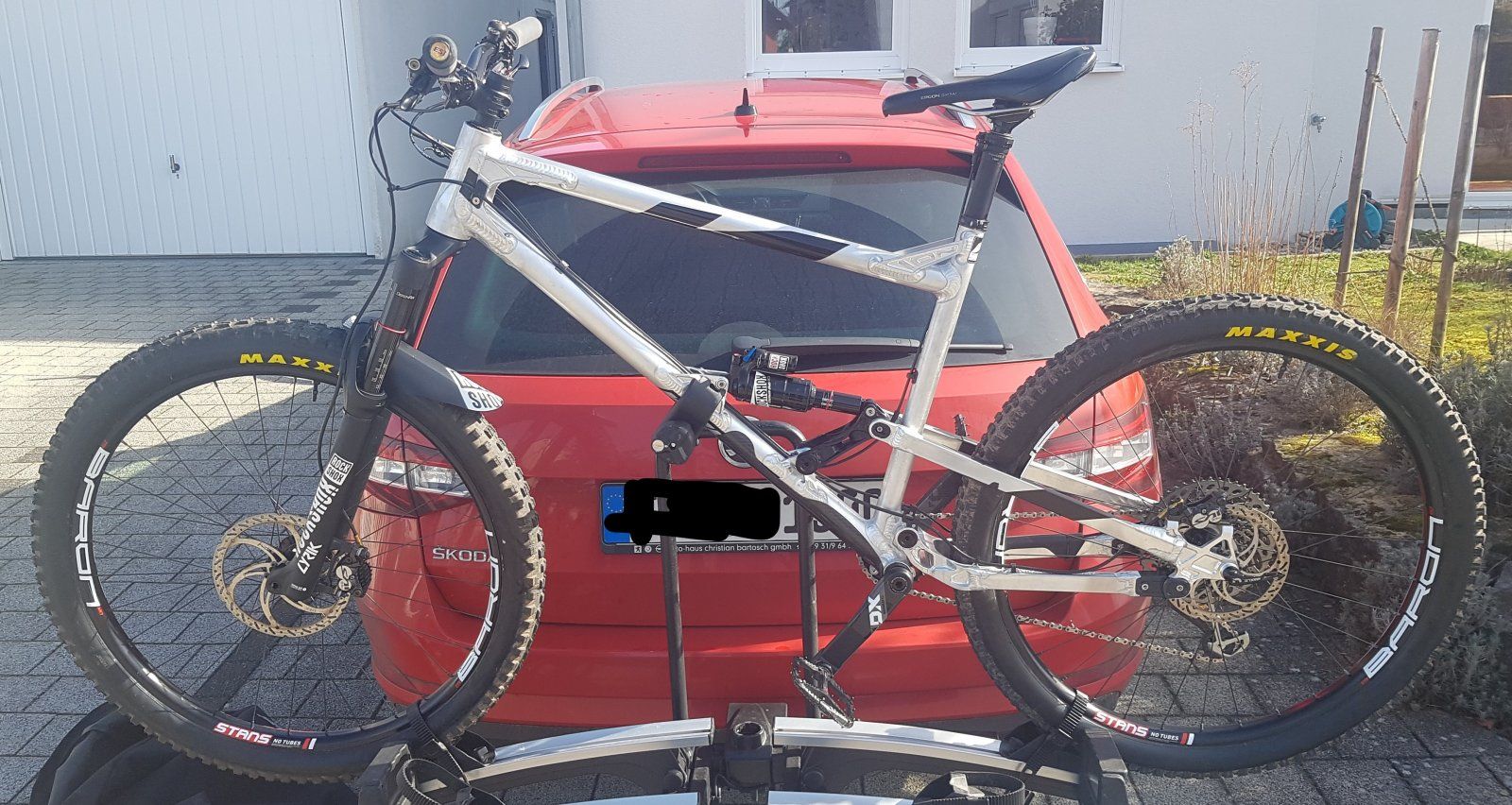

Mein Nicolai G15 in XXL hat einen Radstand von 1375mm. 29" Räder hinzu (Durchmesser 745mm, also 2 mal halben Durchmesser) ergibt eine Gesamtlänge von 2120mm. Mein Skoda Superb hat eine Gesamtbreite mit ausgeklappten Spiegeln von 2031mm. Somit steht das Rad in Summe 89mm über.
War damit bereits in deinen oben aufgeführten Ländern unterwegs, und ist nichts passiert.
