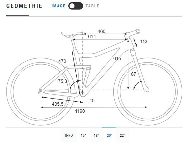

Cube Stereo 120 aus 2014 in 20"

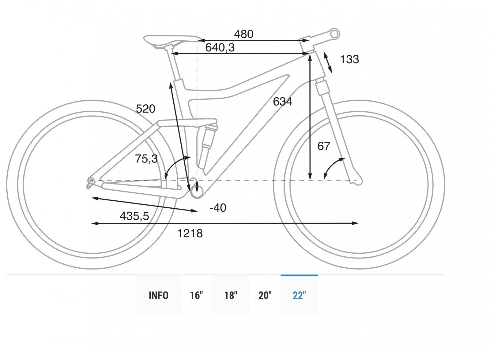

Nur mal so zur Info, meines ist ein Cube Stereo Rahmen, 29er, Größe 22" mit folgenden Eckdaten: Sitzwinkel 74,8°, Federweg vorn und hinten 140 mm, Vollcarbon (Hauptrahmen und Hinterbau), was beim 18" Rahmen ein offizielles Gewicht von 2040 Gramm mit sich bringt, ohne Dämpfer. Die Kettenstrebe ist relativ lang für heutige Verhältnisse: 452 mm.
Cube Stere0 120 aus 2019, glaube seit Sommer 2018 verfügbar in Alu
Reach + 34mm
Lenkwinkel -2°
Kettenstrebe - 16,5mm
Sitzrohr - 45mm
Sitzwinkel +0,8°
War doch perfekt, wieso dann diese Veränderungen?
Trend? Kurze Kettenstrebe und flacher Lenkwinkel? Wenn Du meins vergleichen willst, würde ich eher das hier zu rate ziehen. Denn dieses ist ein 29er mit nur 10 mm Federweg Unterschied: https://www.cube.eu/2020/bikes/moun...o/cube-stereo-150-c68-tm-29-greynorange-2020/
Im großen und ganzen fällt auf, dass die Kettenstrebe kürzer geworden ist und dafür der Sitzwinkel noch steiler. Der Lenkwinkel dafür flacher. Den Reach muss ich bei meinem mal messen und auch die Oberrohrlänge, ich nehme an beide kürzer sind bei gleicher Rahmengröße.

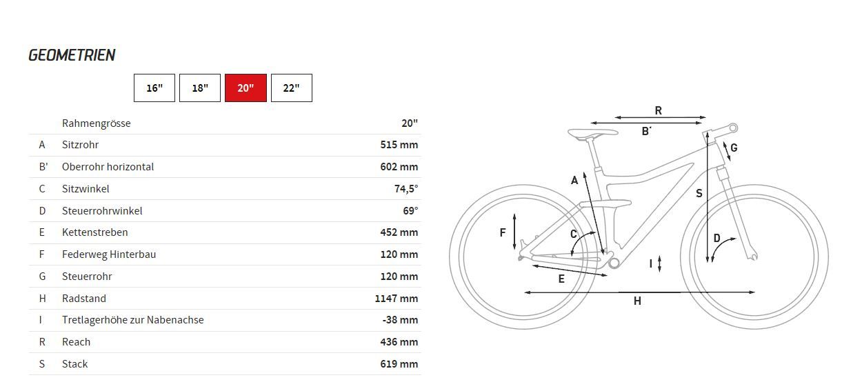

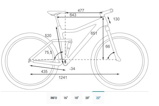

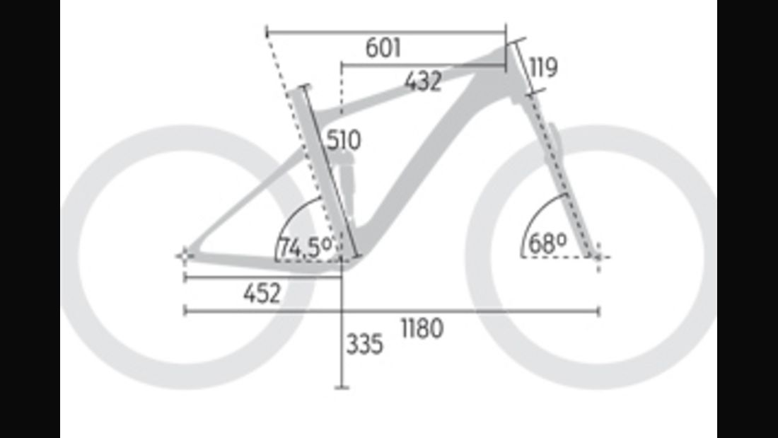

Neben dem Stereo 120 29 HPC, dem Stereo 160 SHPC 27.5 hatte ich auch ein Stereo 150SL Montagsmodell. Was nach 7 Werktstattbesuchen davon 2 x direkt zu Cube gegangen, Danke meines wirklich guten Cube-Händlers weg war. Wäre dies nicht gewesen, würde ich wohl deine Meinung teilen weil ich nie was anderes probiert hätte.
Deswegen werde ich mal sachlich die Fakten offen legen, dann darf sich jeder sein Urteil selbst bilden ob die Bikes was gemeinsam haben.
Geo von deinem Bike in 22"
MB-0814-Enduros-Test-Cube-Stereo-140-Super-HPC-SL-29-Grafik-Geometrie-jpg--169FullWidthOdcPort...jpg
Geo vom Stereo 150 was seit 2018 zu kaufen ist
Reach + 45mm
Kettenstrebe - 17mm
Lenkwinkel - 2°
Sitzwinkel + 1°
Radstand + 61mm

Nachdem wir ja die Geo von deinem Bike haben
Kommt doch immer auf die Größe an. Mein 22er Cube Stereo ist eher kurz, ja, aber mit meinen 1,88 ist es dadurch extrem angenehm und auch mein 1,95er Bruder kam optimal damit zurecht, als er mich besuchte. .........
ist dein Bruder nach heutigen Maßstäben auf einem M-Rahmen gesessen und der hat optimal gepasst. Ich würde ihm eher ein XL, wirkliches XL empfehlen.
Reach + 45mm
Kettenstrebe - 17mm
Lenkwinkel - 2°
Sitzwinkel + 1°
Radstand + 61mm

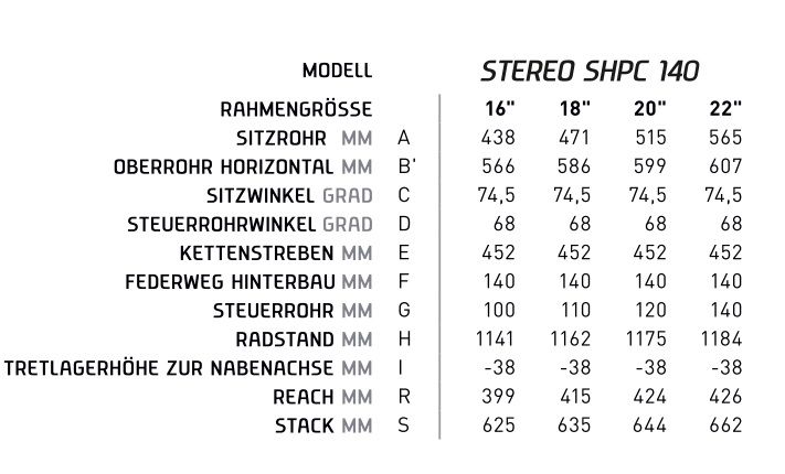

Nur zur Info: ich habe einen 22" Rahmen. Mit Sitzrohrlänge von 565 mm... Von Innenlager Mitte bis oberem Rand. Das 2018er Cube hat unter der gleichen Größe die Sitzrohrlänge reduziert... Deswegen tue ich mir wirklich schwer mit deinem Vergleich.
Dann hatte ich wirklich leider das falsche Bike und muss es korrigieren.
Ich habe mich auf diesen Test aus 2014 bezogen in 22".
Vermutlich wird dann dieser Test aus 2012 das korrekte Bike sein. Jedoch wird dann diese Geo das ganze eher schlimmer machen.
426 Reach in 22".

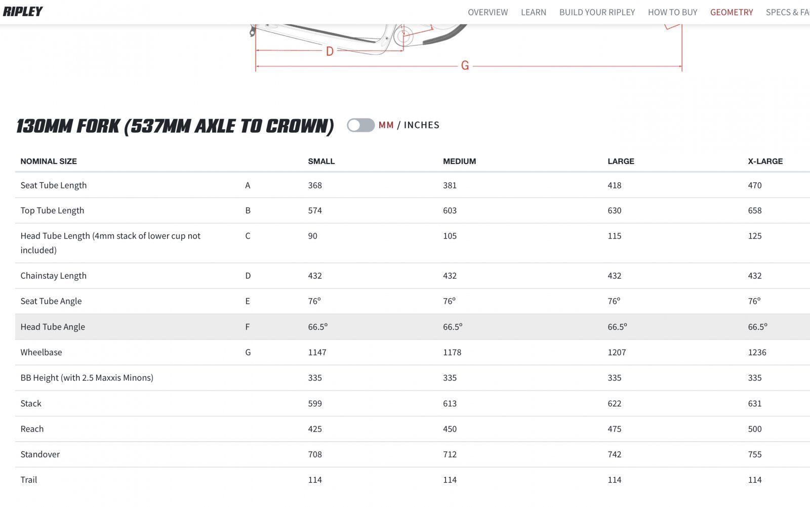

Haben eben mal die Geometrie des Ibis Ripley v4 mit dem neuen Cube Stereo verglichen. Ergebnis: Das scheinen sehr ähnliche Räder zu sein. Oder anders ausgedrückt: Das Cube ist sehr nahe am Ripley und seiner modernen Geometrie.
Größte Unterschiede zwischen den beiden:
Differenz Lenkwinkel: 0,5 Grad
Differenz Sitzwinkel: 0,7 Grad
Differenz Reach: 2cm
Differenz Oberrohr: 1,8cm
Fahwerk und Komponenten nahezu identisch.
Preisdifferenz: 2300 EUR
Ob Geometriedifferenzen von unter 1 Grad spürbar sind? Sicher für manche, bei mir bin ich da nicht sicher.
Bleibt also, dass das Ripley einen genau 2cm längeren Rahmen hat. Diese 2cm (Plus die Marke) kosten mich dann 2300 EUR.
Oder anders gesagt: ich könnte das Stereo noch mit DT Swiss Carbon Laufrädern in 30mm Breite und 1500g ausstatten, dann wäre das Rad immer noch billiger, aber ein gutes Kilo leichter wie das Ripley bei ziemlich ähnlicher Geometrie. Wird interessant sein, ob man so einen Unterschied bei einer Probefahrt rausfahren kann. Mal schau’n.
426 Reach in 22".
Da nicht alles schlecht ist an Cube erwähne ich mal was positives. Mein Mädel ihr Cube Stereo 160 HPA SL 27.5. Sie hat das 16" mit einem Reach von 411 bei ihren 1,61m.
Meins ist von 2015. Drum denke ich, dass das aus dem Test von 2014 näher dran ist. Mit dem Reach kann ich mal messen. Dürfte kein Problem sein, es steht ja bei mir in der Garage:D. Und Meterstab habe ich auch. Wie dem auch sei, ich fühle mich wohl drauf.

Bei Cube sind 20mm Reach der Unterschied zwischen 20" und 22". Bei Ibis sind 25mm eine Rahmengröße. Darfst gerne selbst entscheiden ob 20mm zu vernachlässigen sind.
Cube hat am 150 einen 66° Lenkwinkel am 120 einen 67° LW. Also vom braven Enduro zum sportlichen Tourer 1° Unterschied. Mhhhh?
Der Sitzwinkel flacht beim Auszug weiter ab. Also wird auch der steilere Sitzwinkel flacher mit dem Auszug. Der flachere noch flacher.
