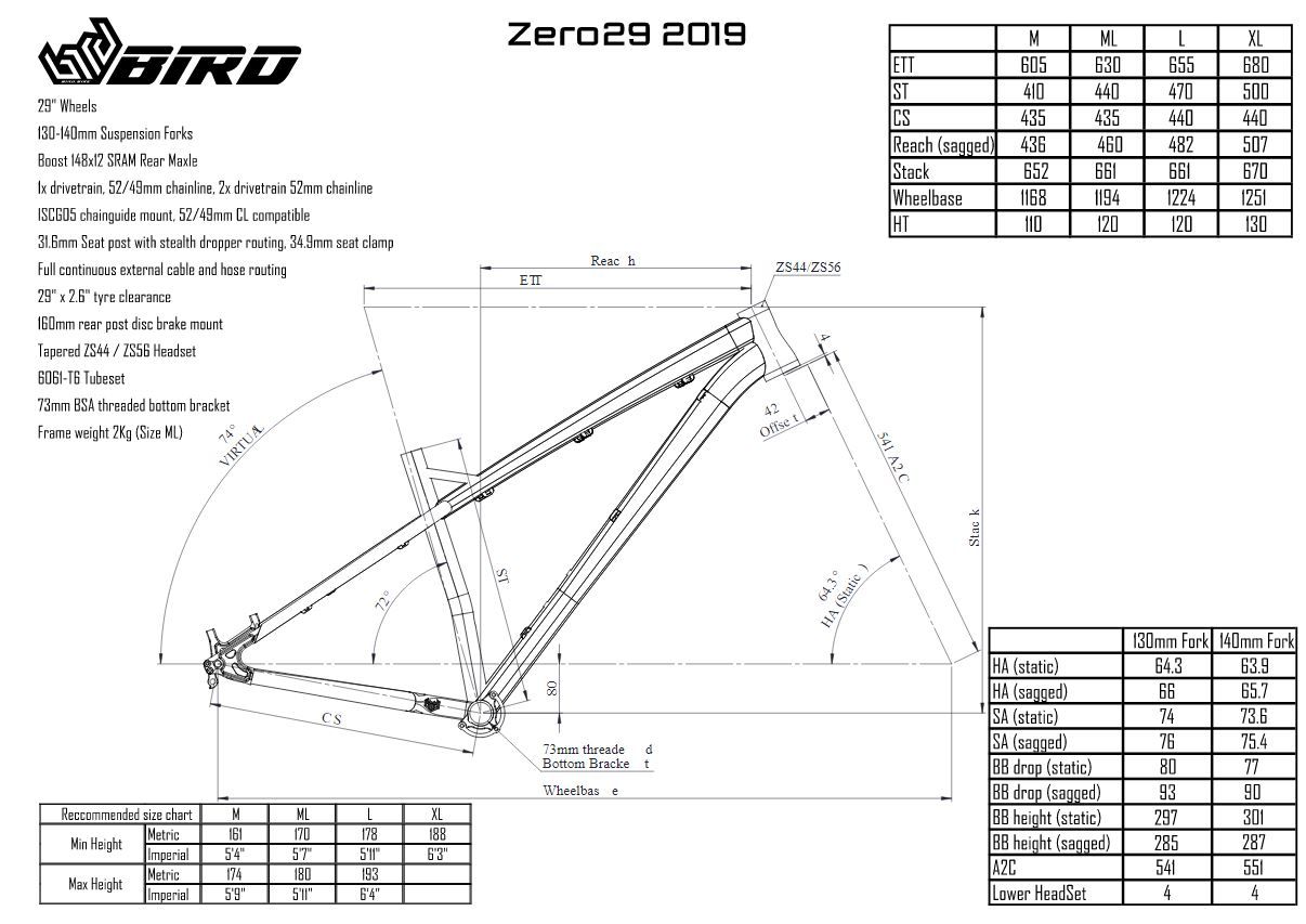

Grundsätzlich sind alle Werte immer statisch gemessen.
Ein Fully geht gleichmäßig in den SAG, verändert die Winkel also kaum oder gar nicht. Der Merida Lenwinkel von 67,8° bleibt also.
Bei einem HT geht aber nur die Gabel in den SAG, abhängig vom Federweg also bei 100mm Gabel weniger und bei 140mm Gabel mehr. Das Bike kippt also nach vorne, der Lenkwinkel wird flacher steiler und der Sitzwinkel steiler. Hier mal die Geo vom Bird HT, die geben beides an je nach Gabel.

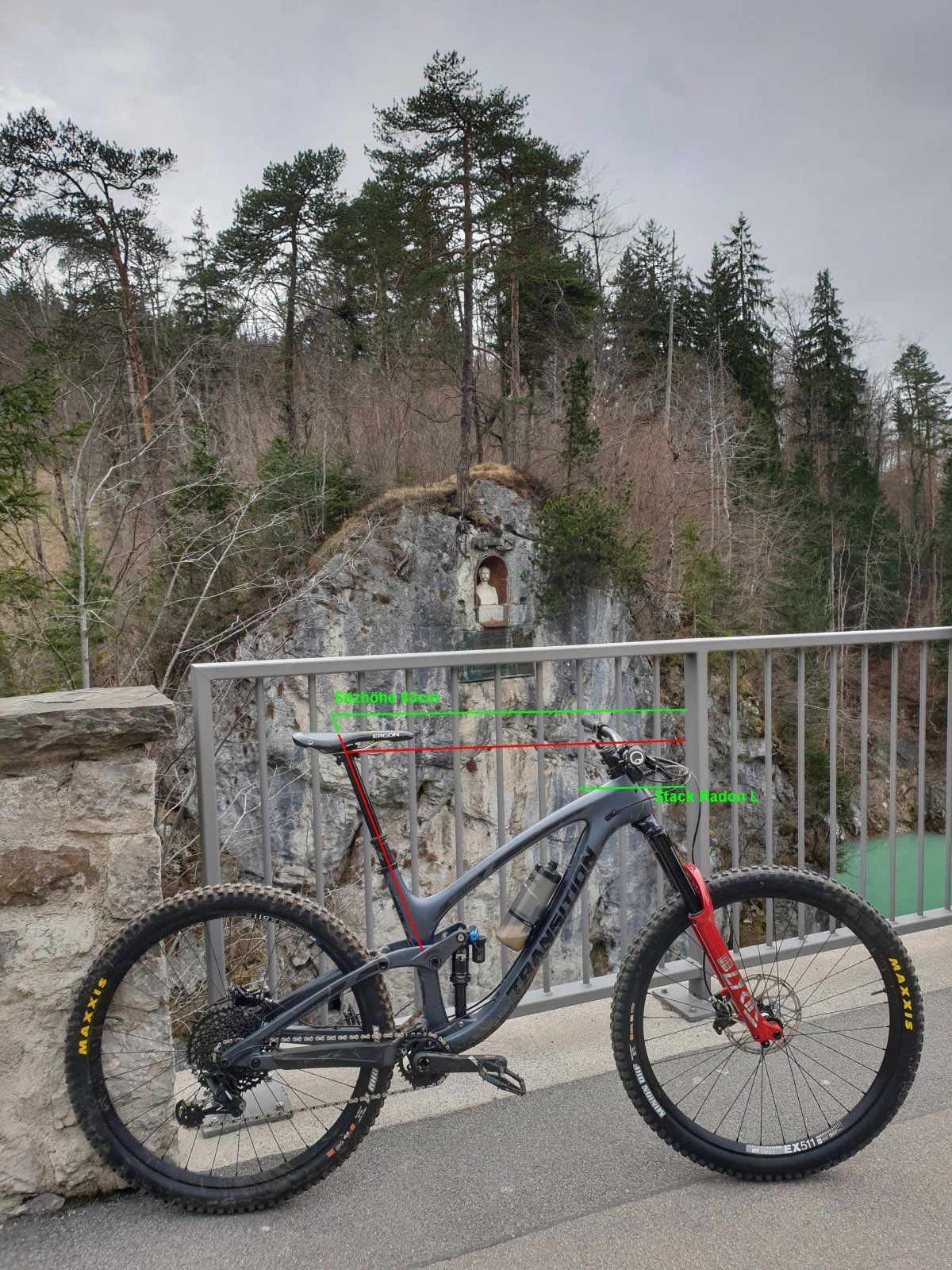

Ich hab mal etwas gezeichnet, hab auch sogar im Bild gemessen. Ist zwar alles nicht 100% aber ein guter Anhaltspunkt.
Da ich die Maße von meinem Bike kenne und es 475 Reach hat mit 76,3° SW auf der roten Linie, habe ich es mal genommen. Wie ja zwischenzeitlich bekannt, fahre ich bei weniger aggressiven Bikes 490-500, aber mit Spacern darunter.
Ich hab 5mm Spacer und einen 35 Riser montiert.
Wenn er das Radon in XL nimmt mit 636 Stack, 20mm Spacer und den 20 Rise Lenker, hat er den Lenker auf der Höhe von meinem Lenker. Gleichzeitig verkürzt er den Reach um vermutlich 9-11mm. Bike Stats sagt nur 4mm, kommt mir aber zu wenig vor.
