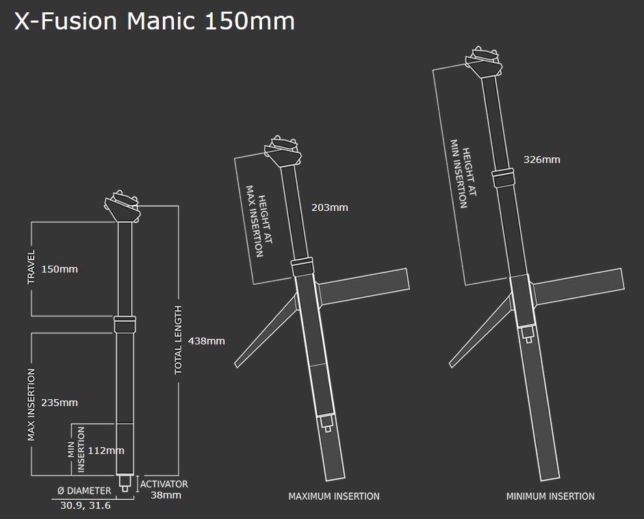

Ich sehe es schon kommen, dass ich das Bike mitnehmen könnte, aber 200mm Dropper erst wieder Mitte des Jahres lieferbar sind ;)
Entwarnung. Könnte mit der verbauten Dropper funktionieren.
Hab mir hier die Daten geholt
Ist nur die Manic 150mm drin mit folgenden Abmessungen
Rechnen wir mal zu den 326 wo die 150mm mit maximalen Auszug hat 20mm dazu.
Max Auszug 346 mm
Sattelrohr 425 mm
Aufbau Sattel 45 mm (geschätzt, kann variieren und wer von wo nach wo misst)
= 816mm
92*0,885= 81,42cm
Und wenn ich nun 2mm mehr brauche, wen juckt es.
Max Auszug 346 mm
Sattelrohr 425 mm
= 816mm
