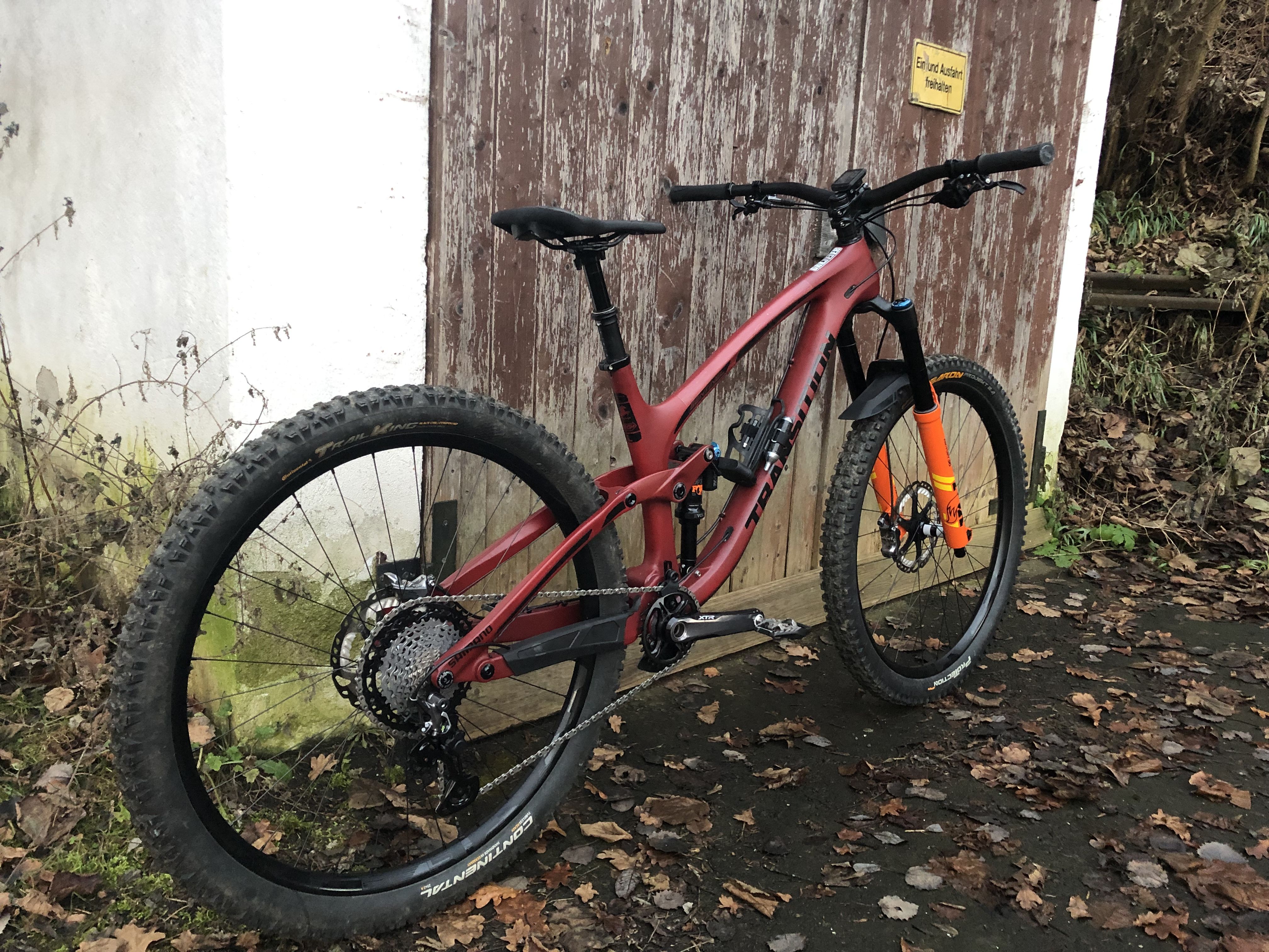

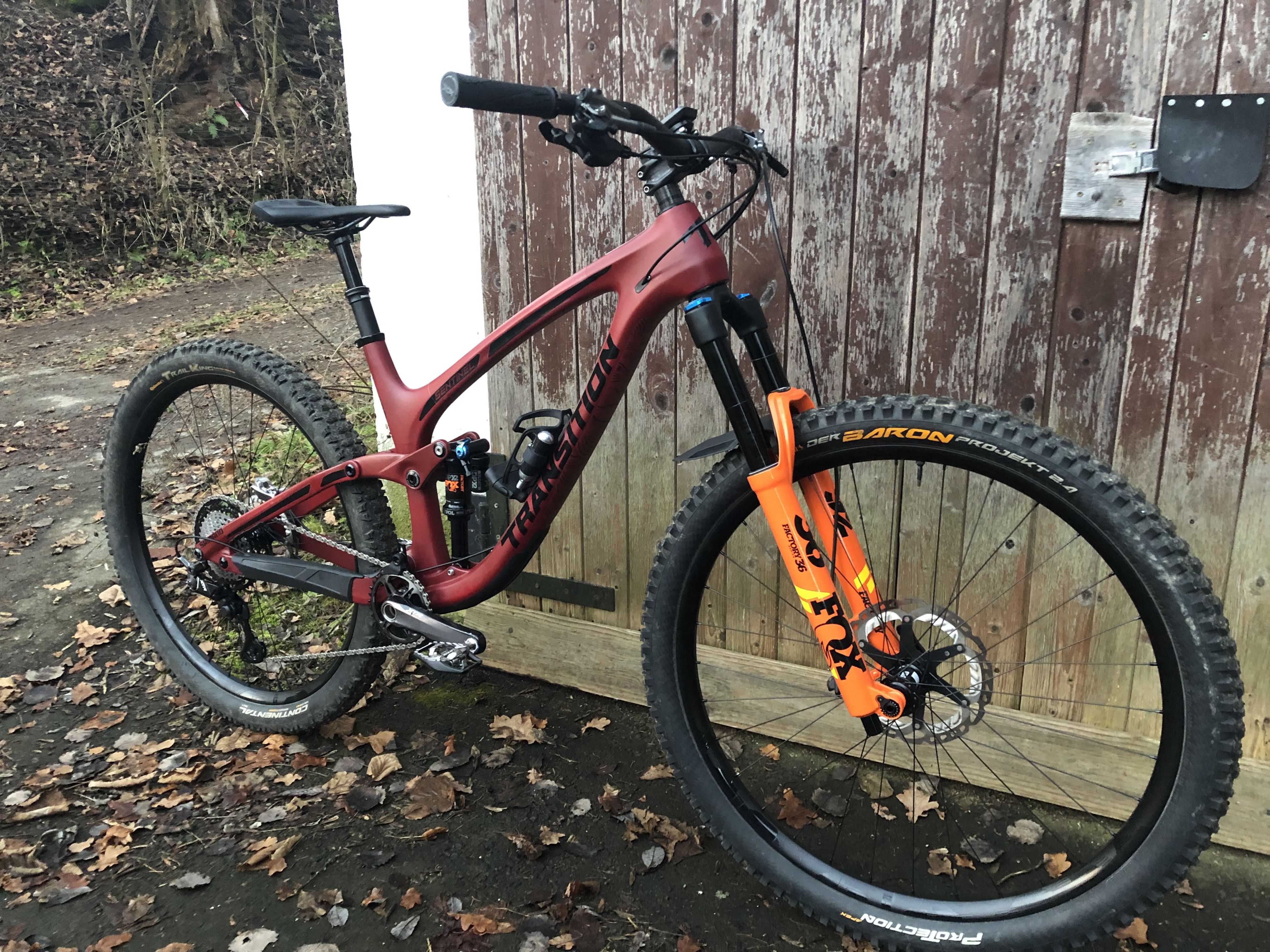

Mein neues Sentinel Carbon, Größe L.
Ausstattung
Fox 36 Float Grip2 160mm
Fox DPX2
Shimano XTR 1x11 10-45, 32z KB
Shimano XTR M9120 4Kolben Disc
SQLab 3OX Lenker, 8OX Vorbau, 7OX Griffe
SQLab 6OX Ergowave active Sattel
Fox Transfer Sattelstütze
Continental Baron/Trail King 29x2.4
DT 350 CL Naben auf Panchowheels Vibe Felgen
Lezyne Storage Cage
Gewicht 14.55kg inkl. Pedale, Flaschenhalter (incl. Multitool, CO2)

Anhang anzeigen 803296 Anhang anzeigen 803295 Anhang anzeigen 803294
Schickes Bike :)
Ist aber übrigens ein DPX2 und kein DHX2 Dämpfer ;)
