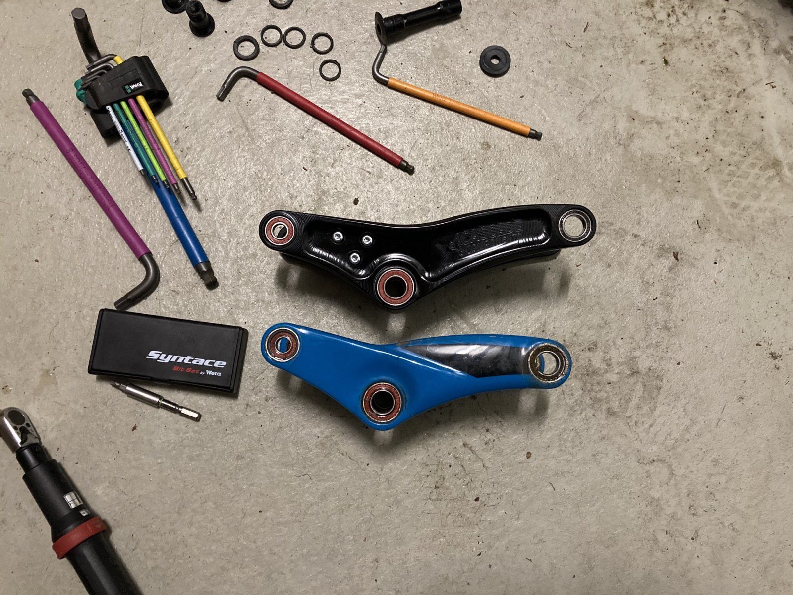

Wiegt 562gr und ist somit ca. 230gr schwerer als das Original!
Hui, haben beim original Rahmen Carbon und Alurahmen den Selben Link aus Alu, oder ist der beim Carbonrahmen ursprünglich aus Carbon? Dann würde mich der Gewichtsunterschied nicht wundern...
Hm, sollte so eine Schwinge nicht besser leicht sein, um feinfühlig anzusprechen, oder fallen die 230 Gramm da nicht auf?
Laut Cascade ändert sich nichts an der Geometrie, die Position des Hinterrads bei voller Einfederrung soll sich aber ändern. D.h.? Das Hinterrad kommt warschl. noch näher an den Hintern, da mehr Federweg, oder bleibt es sogar weiter weg, weil sich die Winkelverhältnisse ändern?
Mich würde auch interessieren, wie sich das Wippen beim Treten verändert, darüber wird nichts geschrieben...

Ist bis jetzt noch nicht eingebaut aber das schaffe ich hoffentlich heute. Mein Link wiegt 550g . Was original auf der waage steht finde ich noch raus.
Alles andere muss erst noch erfahren werden!
Ich Versuche es dann wiederzugeben
Zoll lag bei 76€, Versand bei 30doller.versandzeit waren 16tage.
Bitte keine Diskussion ob das zu teuer ist oder nicht.das muss jeder für sich wissen.mir geht's rein um den technischen Aspekte!
Wie sich die Position des Hinterrades verändert Versuche ich zu messen.Der Link ist aber gut 3cm länger als der alte ...iwas ändern sollte sich da also.
werd auch messen wie weit sich der SAG ändert. Theoretisch sollen er von 23% auf 30 ansteigen.
Ich konnte mich nur einmal kurz drauf schmeißen und die Straße hoch und runter rollen. Für mehr war keine Zeit. Es fühlt sich definitiv anders an,gerade am Anfang des Federwegs ist es mega feinfühlig.

Der verändert sich um ca. 5-6%
Heut bin ich die erste 1000hm gefahren. Einen trail schnell und flowig,einer steil und los mit viel schräghang und einen trail der quasi nur aus Steinen bestand.
Ansprechverhalten ist deutlich feinfühlig ,echt krass was da jetzt los ist . Bergauf ist das ganze unauffällig , wirklich geändert hatsich nichts. Vielleicht etwas mehr GRIP durch den größeren sag.minimal mehr Wippen was aber der climbswitch ausmärzt.
Bergab ist der unterschied deutlich spürbar . Alles in allem spürbar mehr GRIP und trotz weniger Dämpfung und mehr sag den gleichen Gegenhalt .
Der ganze hinterbau wirkt harmonischer nur das mehr an Federweg lässt sich nicht genau erspühren.
Ich denke das es für viele mehr Sinn macht den Link zu kaufen als den Dämpfer zu tauschen.

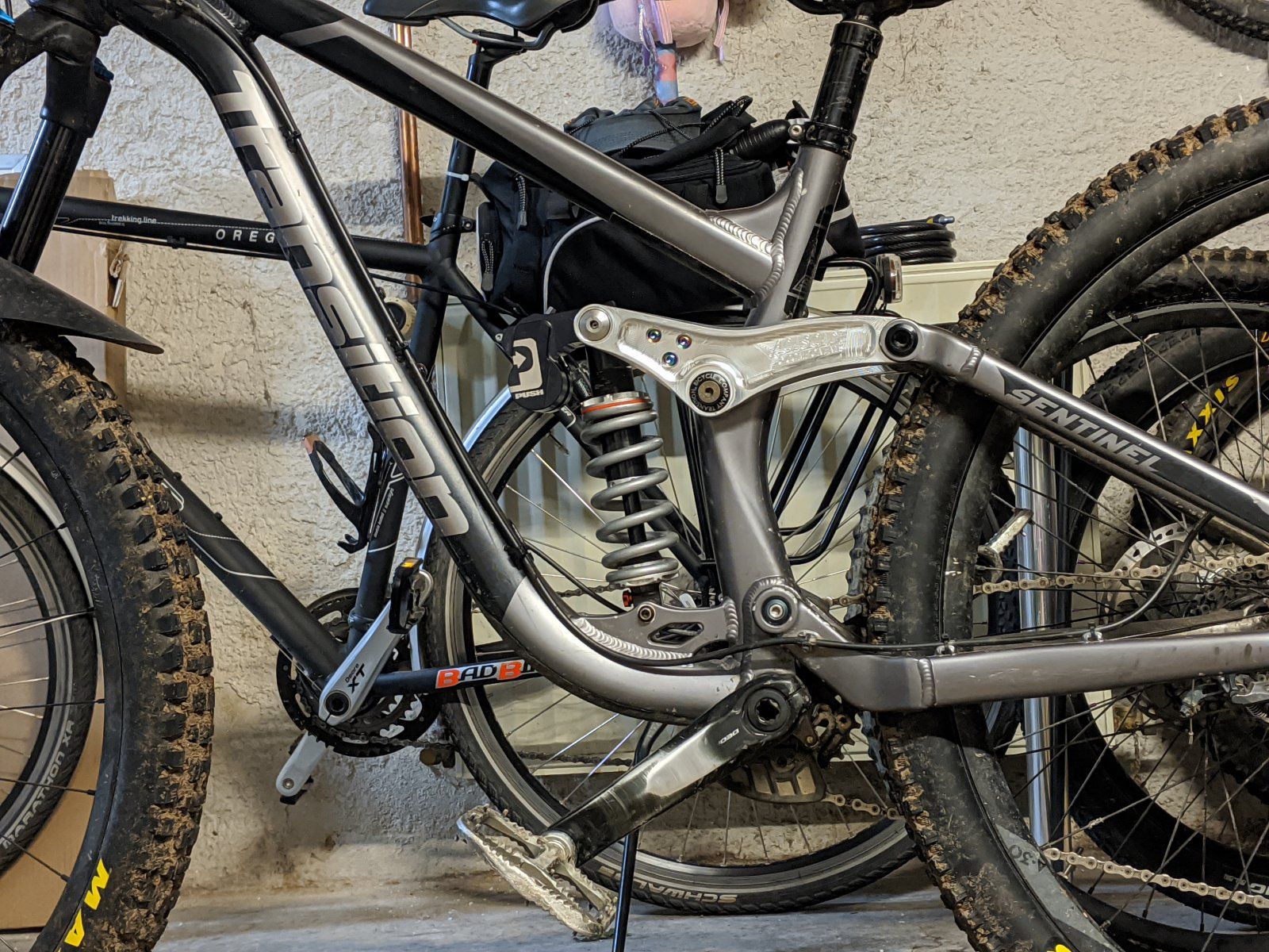

Vielleicht zu meinen Daten - Sentinel Carbon in M, bin 1.78m, 85kg. Bisher hatte ich den Standard DPX2 drin mit 0.4 Volumespacer (hatte schon überlegt wieder den nächst größeren zu verbauen). Gefahren bin ich den mit 15 bar. Als der Rocker von Cascade kam hab ich noch einen Rock Shox Coil Super Deluxe mit 500er Feder verbaut.
Klar ist auch, der neue Rocker zusammen mit dem Dämpfer ist deutlich schwerer (habs nicht gewogen weil es mich nicht besonders interessiert). Schon alleine deswegen liegt das Bike jetzt satter. Bisher konnte ich nur auf Hometrails (steinig, teils ruppig, nicht ganz so schnell) testen. Am besten lässt sich ein Fazit geben wenn man mal nen Tag im Bikepark verbringt wo man alle Variationen an Strecken hat. Kann gerne nochmal berichten wenn das der Fall ist.
Natürlich lässt es ich jetzt nicht mehr so leicht über Hindernisse lupfen bzw. muss man jetzt a bisl mehr am Lenker ziehen. Was den Uphill betrifft habe ich keinen Unterschied gemerkt. Ich persönlich brauchte sogar den Plattform Hebel nicht.
Das einzige Negative was mir aufgefallen ist, ist aber sehr Systemspezifisch, bei mir hat der Ausgleichsbehälter vom Dämpfer an der Trinkflasche (Fidlock System) gestoßen.
