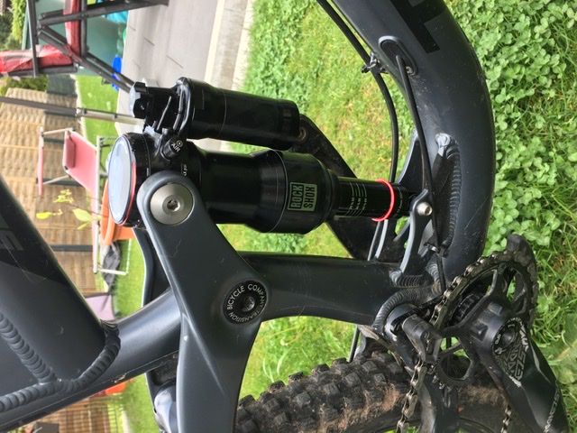

Konnte heute mal ne kleine Runde drehen auf dem Hometrail.
Kurz zum Dämpfer selbst, ist ein RS Super Deluxe Ultimate RCT. Speziell angeboten und getravelt (57,5mm Hub) von RS für das Sentinel.
Gleich on top noch ein MegNeg Upgrade Kit gesetzt, den mein Ziel war mehr Progression aber nicht hinten raus sondern Vorallem im mittleren Federweg.
Ich bin in der ersten fahrt ohne Volumenspacer (verbaut waren 3,5/ ein kleiner und ein großer) in der Luftkammer und 2 Spacer in der Negativ Kammer gefahren. 210PSI Luftdruck. Ca.30
Ging zeitweise Richtung Bottom out aber es war mehr Feedback im mittleren Federweg.
Und für das erst setup war es ganz gut. Kein total Ausfall. Also bin gespannt wird noch bissel was zu tun sein aber verspreche mir schon eine Verbesserung.

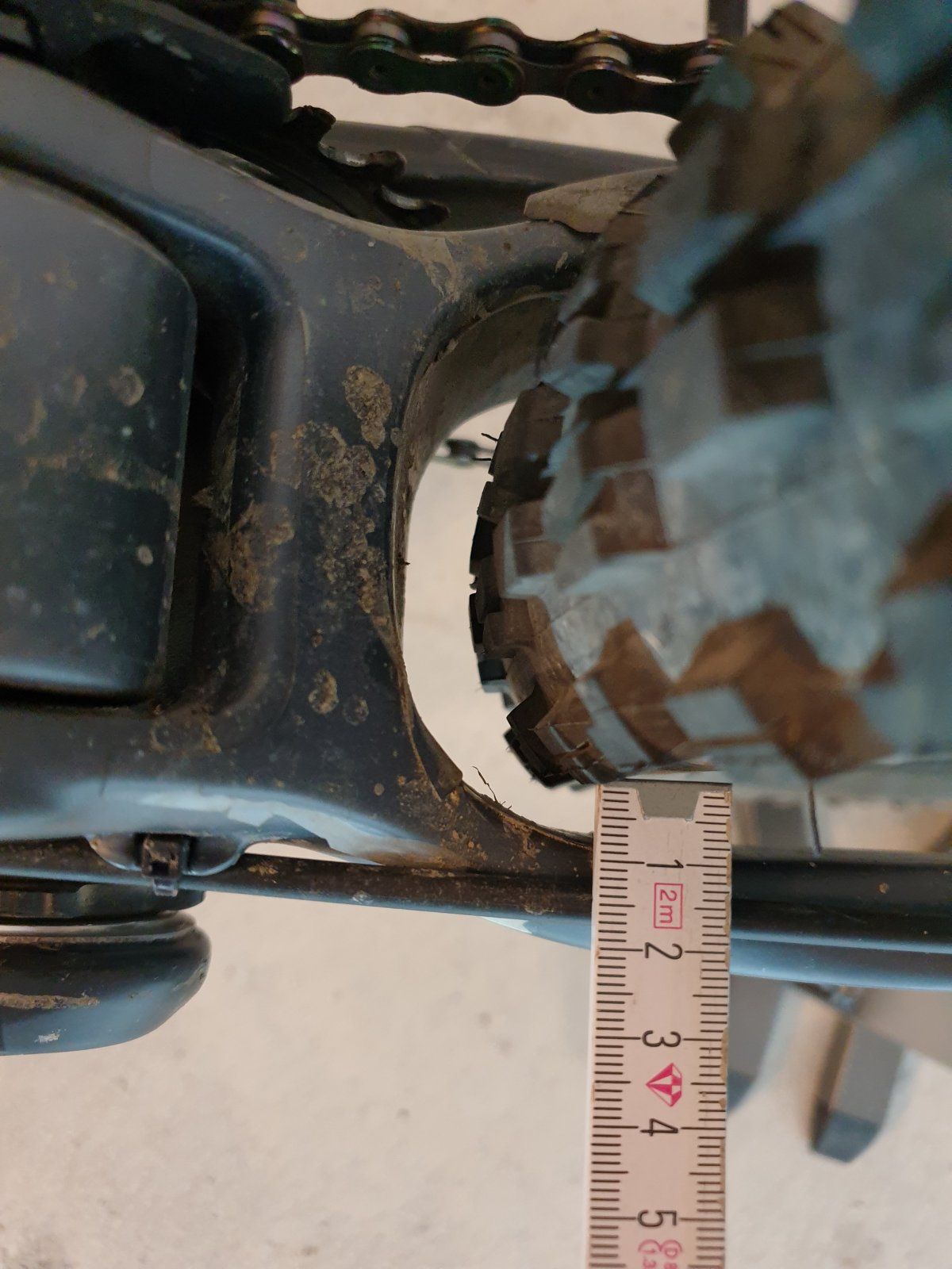

Hab jetzt doch mal aus Mangel an 2.4 DD Terra bei Maxxis in 29 einen 2.5 hinten verbaut.
Nach 24 Stunden tubeless und erster Ausfahrt baut der DHF 2.5 DD MaxxTerra ca. 63-64mm an den Stollen außen auf 30 Maulweite DT Felge.
Obwohl er 170gr mehr wiegt (1.320gr) als der alte gut genutzte DHR, rollt er gefühlt besser hinten.
Vielleicht für den einen oder anderen interessant.

Ok, schreib doch mal was dazu. Ansprechverhalten, midstroke, buttom out, pop.
Welche Spacer/Luftdruck fährst du bei welchem Gewicht :D
Danke!
Hi, Sorry hab es leider erst spät gesehen. Zu mir ich wiege trocken 79KG. Fahre nun einen Token in der Luftkammer und 1 Band in der Negativkammer, bei 225 PSI und ca.28 % SAG. Ich nutze nach wie vor den vollen Federweg, jedoch ist das Ansprechverhalten tendenziell besser und im Mittlerenfederweg habe ich einen super Abstützung. Ich habe selbst gemerkt das ich nun mehr druck am Vorderrad, denke das kommt daher das ich weiter nach vorne gedrückt werde.
