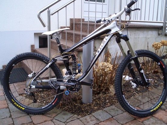

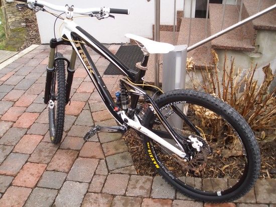

Mein R7 ist nun fertig... Richtig genial geworden. Es fährt sich durch den Gavelservice dem Stahldämpfer und der neuen Schaltung schon 100 mal geiler.
Anbei eine Teileliste mit Gewichten:
Vonwegen Kefü. Der Blackspire Stinger ist sehr zu empfehlen. Leicht, nicht zu teuer und er macht seine Aufgabe gut. Das Biek wirkt viel stabiler wenn die Kette nicht immer an dem Rahmen klappert..:daumen:
