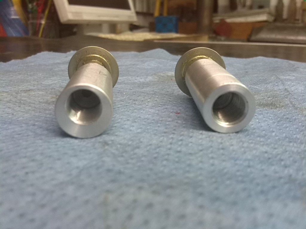

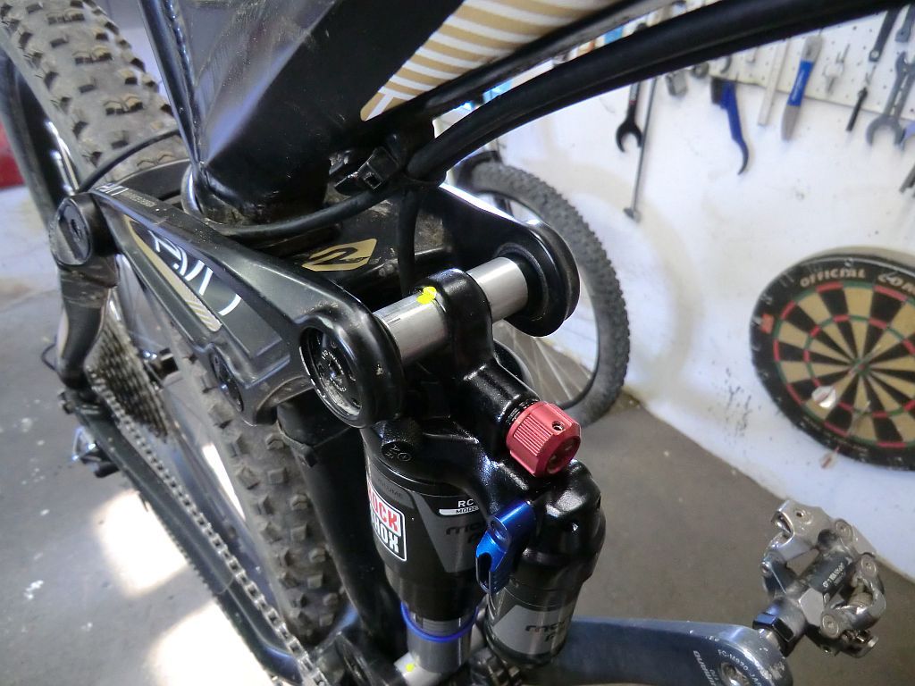

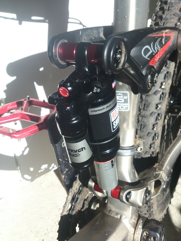

Hat schon jemand des Monarch Plus RC3 in ein Remedy 2010 eingebaut? Geht das mit Huber-bushings problemlos auch für das inzwischen recht betagte Modell?
Die Pike Dual Position Air steht meinem Remedy auch ganz ausgezeichnet. Der Tausch hat sich definitiv gelohnt!
Die Fox Talas 2010 bin ich für ca. 240.- (frisch vom Service!) losgeworden.

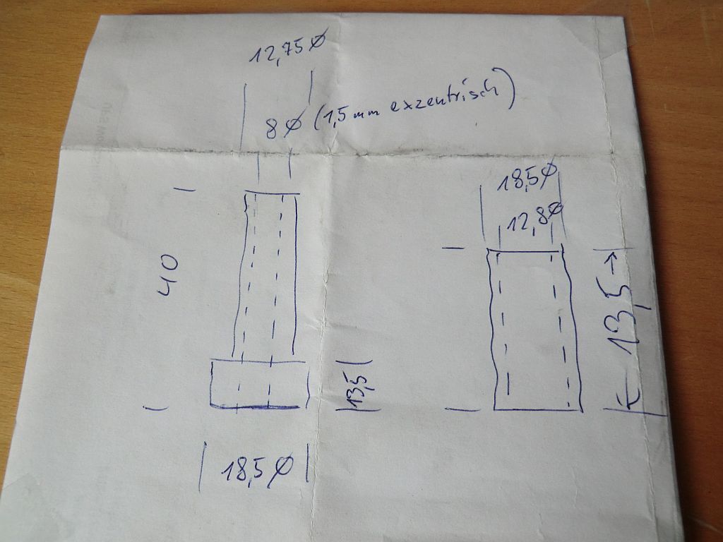

Danke :) Welche Version hast Du (Einbaulänge und Hub) und hast Du zufällig noch die benötigten Maße für die Buchsen?
Dämpfer : 200 x 57 mm, Setup siehe http://www.mtb-news.de/forum/t/rs-monarch-plus-rc3-tuning.671160/
oben : 40 mm, pressfit mit M10x1 Feingewinde, 1,5 mm exzentrisch
(Skizze zeigt eine zentrische Buchse)
(links 1,5 mm exzentisch, rechts zentrisch)
unten : 40 x 8 mm, 1-teilig mit Zentrierhülse, Bohrung 1,5 mm exzentrisch. Die Buchse ist für ein Huber/Igus Gleitlager gedacht, daher 12,75 mm Dicke.
(Skizze)
Man könnte aber auch eine 3-teilige Huber Buchse 10 x 40 mm mit der originalen 8er Schraube nehmen - und dadurch eine Exzentizität von 1 mm erreichen.
- projekt
PS bei Verwendung einer Gabel mit 528 mm Einbauhöhe (z.B. 150er Revelation) dann besser einen 190 x 51 mm Dämpfer einbauen. So kommt das Remedy dann auf 66,2° Lenkwinkel, 342 mm Tretlagerhöhe und 140 mm Federweg an Front und Heck.

projekt hat mir seinerzeit auch netterweise "aufs Pferd geholfen". Wenn Du aber nicht die Möglichkeit hast zu drehen oder den technisch mentalen Zugang (so wie ich) zu 1 mm Exzentrizät hast (ich rechne ab cm ... ;-) ), dann mailst Du an Stephan Huber, suchst Dir ne Farbe aus und er liefert
Dir, was Du brauchst... Alles bereits projektiert und in der Schublade bei huber-bushings...
Vielen Dank! Selber drehen kann ich nicht, da ich keinen Zugang zu einer Drehbank habe. Da werde ich auf Huber zurück greifen.
Da ich eine Pike 160 mm eingebaut habe, wird es die 200 mm Version mit 57 mm Hub werden.

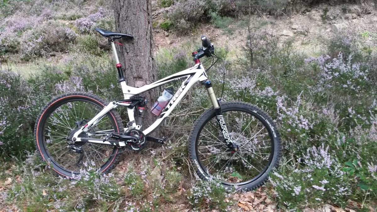

Moin Moin,
habe ein ziemlich runtergerocktes 09er Remedy gekauft und mir ein kleines Spielmobil draus gebaut. Probefahrt war sehr spassig! Sattel und Stützenklemme werden getauscht und der Spacerturm kommt weg. Der Rest passt auf Anhieb.
Gruß
Marc
