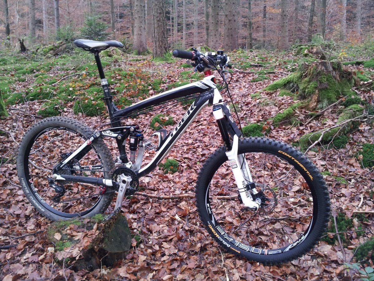

Hallo zusammen,
jetzt habe ich das Remedy mal auf einem Stand, der mir zusagt:
Rahmen: Trek Remedy 8 2010
Laufräder: DT Swiss EX 1501 Spline One
Dämpfer: Rock Shox Monarch Plus RC3 2014
Gabel: Rock Shox Pike Dual Position Air 2014 160mm
Lenker: Ritchey WCS Trail Rizer 740 mm
Vorbau: Renthal Duo (50 mm)
Steuersatz: Acros
Schaltung / Umwerfer: Shimano XT Shadow Plus 2x10
Bremsen: Shimano XT 2014
Kurbel / Tretlager: Shimano XT 2010
Sattelstütze: Rock Shox Reverb 2011
Sattel: XLC
Reifen: hinten Schwalbe Hans Dampf, vorne Continental Mud King (jetzt mal über Herbst und Winter)
Pedale: NC17 Sudpin Pro III
Griffe: Cube Pro
Kettenführung: Bionicon C-Glide 2011
Bashguard: E-Thirteen
Gewicht laut Kofferwaage rd. 14,5 kg
Jaja, ich weiß: Klingel ist im Raum Stuttgart unverzichtbar, wenn man den Unmut der Wanderer auf den Trails im Zaum halten möchte.
Ich hoffe es gefällt trotzdem :) Zumindest fährt es sich nun super!
Grüße,
Dude

Die roten Spacer würde ich gg. schwarze tauschen. Und den c guide bei der nächsten Gelegenheit auch (gibt eh spätestens nach ner Saison auf).
Gewicht würde mich auch sehr interessieren. Knapp unter 15 würde ich schätzen???
Gruß chucki_bo
Gruß chucki_bo
Keine schlechte Idee! Schwarze Spacer (Syntace, unifarben) sind bestellt.
Das C-Glide hat bei mir schon 3 Saisons überlebt, darunter auch Gardasee. Einmal ist es mir anfangs abgerissen weil es wegen falscher Montage an die Stollen gekommen ist, seitdem funktioniert es aber einwandfrei. Wenn es kaputt ist wird es aber gegen eines der neusten Generation getauscht.
Mein Problem bei dem Dingen ist eigentlich auch "nur" die Hülse... Entweder die Kette schwurbelt sie durch oder die beiden Seiten
bleiben nicht eng beieinander, sodass die Kette raus rutscht. Ich hab aktuell die beiden Seiten mittels Kablebinder fixiert.
Ansonsten ist das Teil aber ne prima Anschaffung (für den Preis!!!)
Gruß
chucki_bo
Gruß
chucki_bo
Das kann die neuere Variante deutlich besser, sehr zu empfehlen das Teil.
Ja, genau die. Lässt sich auch viel einfacher montieren und macht einfach nen guten Job.
Für Interessierte: bei amazon gibts 2 Stück für 50€ incl. Versand!

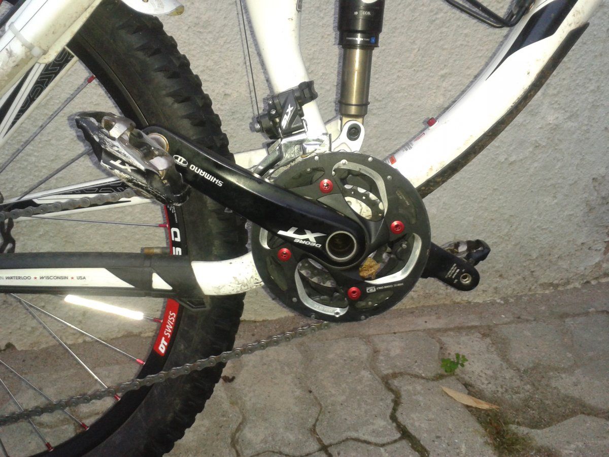

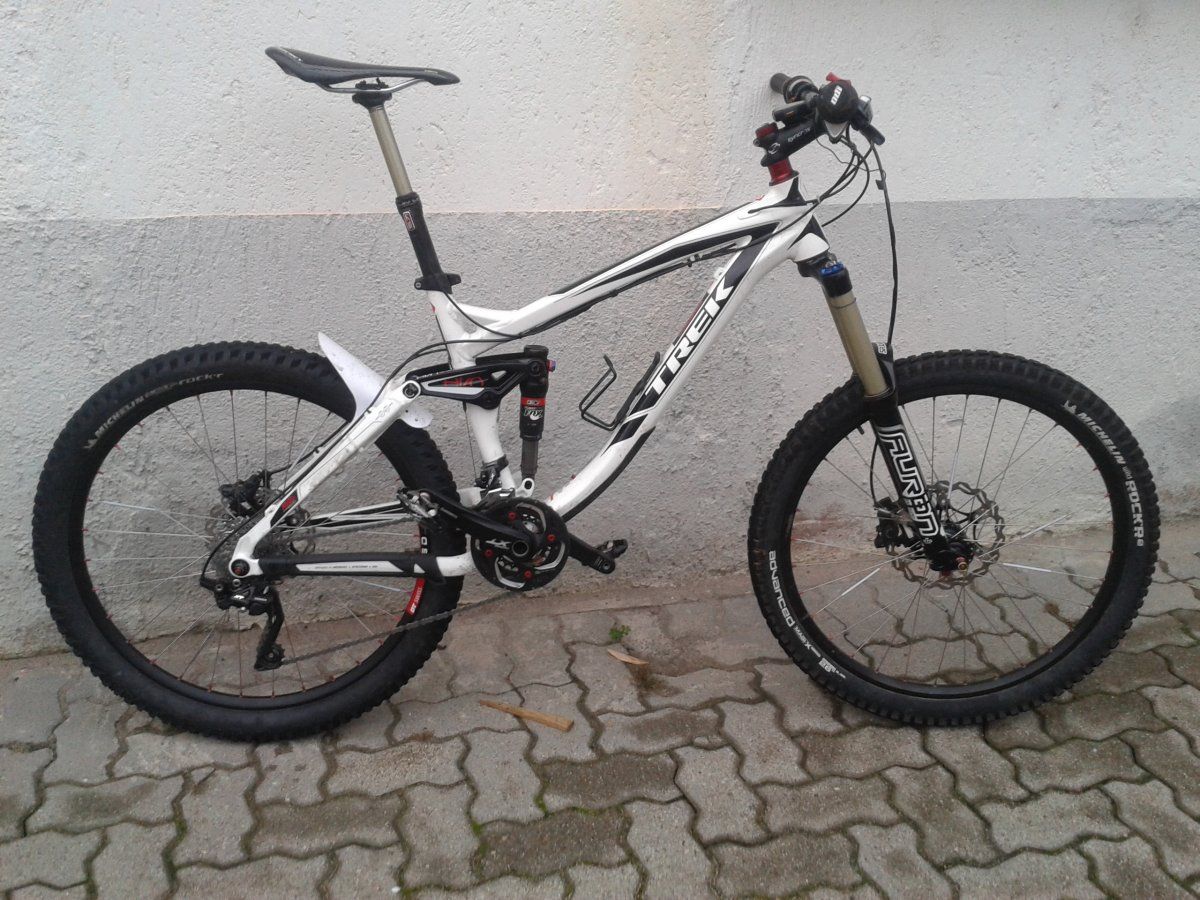

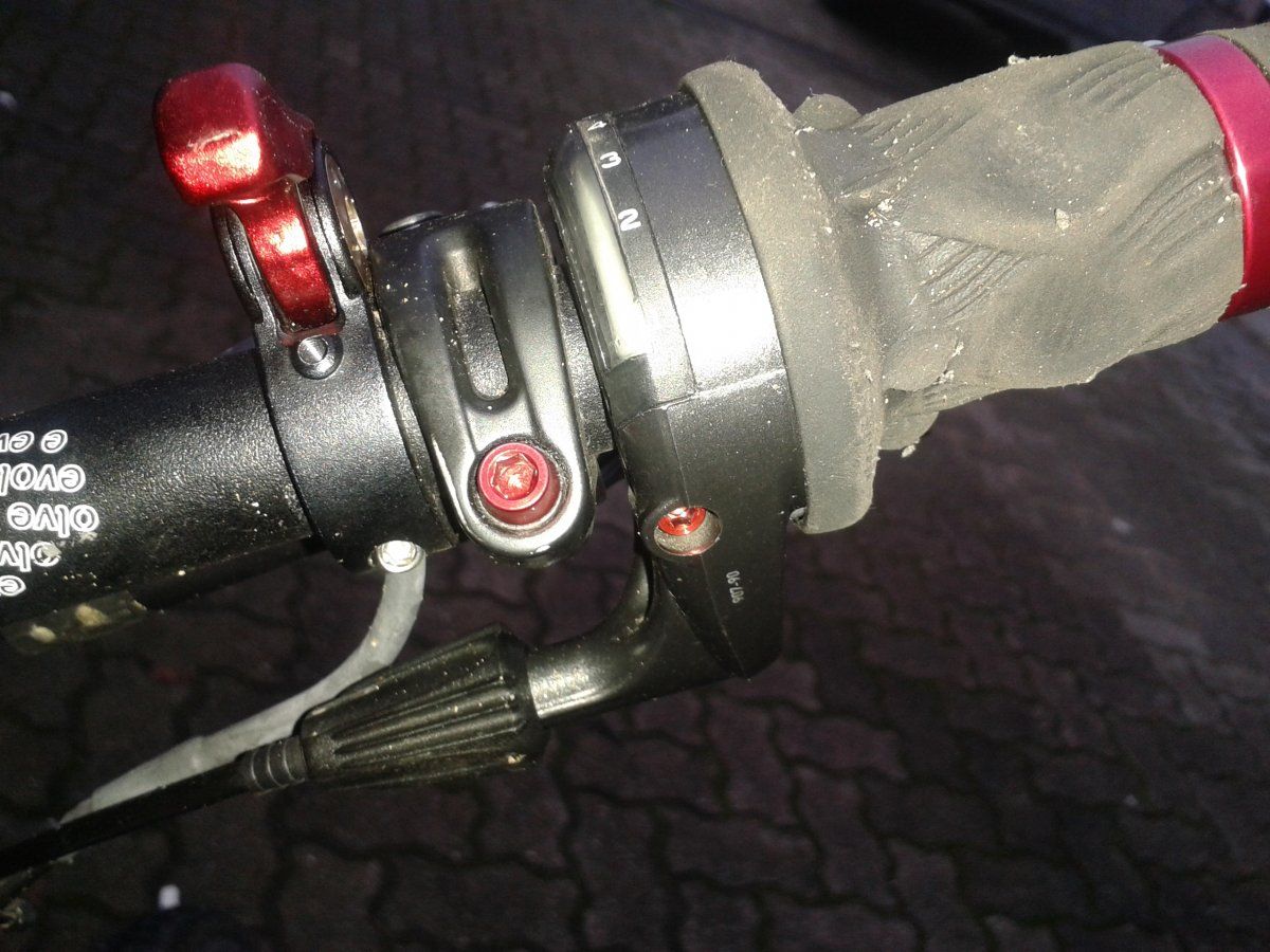

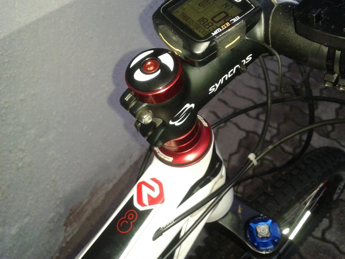

Dann zeig ich euch auch mal meins!
Trek Remedy 8 Modell 2013 26Zoll!
Original Dämpfer mit TFTUNED Volumen Spacer Set, ohne eine Katastrophe, mit absolut i.O.
SR Suntour Auron
VR Hope Evo Pro2 HR DT 240s
DT M465
Alpina Speichen 2-1,7-2
Alu Nippel
Michein Wild Rock`r 26X2,4/Wild Rock`r2 26X2,35
Synros 90m Vorbau mit Rae Face Lenker
Kind Shock LEV 150mm
XT 2Fach Kurbel mit Bashgard aus XT Kettenblatt (38-24)
XT ShadowPlus Schaltwerk
9 Fach Kasette
9 Fach Sram DrehgriffeX.O.
Ritchey Stream Sattel
XT Trail Pedale
SLX Bremse 180/203 mit schwimmend gelagerten XLC Scheiben
ca. 14,5kg
FEEDBACK erwünscht :-)
