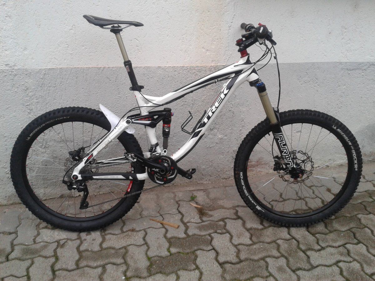

Trotz Shadow plus Schaltwerk würde ich eine Kettenführung montieren.
Nen 90mm Vorbau kann ich mir auf der Kiste i-wie nicht gut vorstellen. Finde ich etwas
Lang. Und der Spacer über dem Vorbau käme weg.
Aber das ist sicher keine Kritik, sondern rein subjektiver Eindruck. Die Zusammenstellung Deiner
Komponenten finde ich insgesamt sehr stimmig...
Ergo: gefällt mir!
Gruß
chucki_bo
Über eine Kettenführung denke ich gerade nach, wobei die Probleme sich in Grenzen halten.
Hat von euch jemand Erfahrung mit NC-17 Stinger am Remedy?
Der Spacer bleibt bis ich sicher bin ob auch die Gabel bleibt.
Beim Vorbau werde ich sicher noch einen 60er oder 70er probieren.
Danke für die Meinungen!

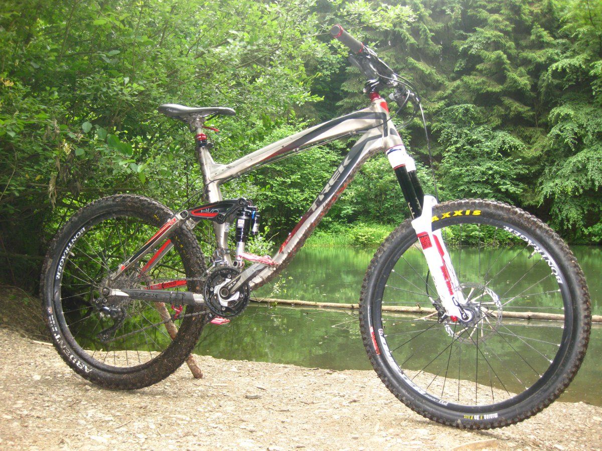

Wieder nen Remedy :) mit nicht mehr so vielen Originalteilen:
RS MonarchPlus Dämpfer
RS Pike 160 mm mit roten custom decals
Spank Spike Pedalen
Spank Vorbau 50 mm
Spank Lenker 740 mm
XT ShadowPlus 10fach Schaltwerk
SLX Kurbeln
Bionicon C Guide Kettenführung
X0 Bremsen
KS Teleskopsattelstütze
611er SQ Lap Sattel
Maxxis Reifen Ardent hi und Minion DHF vo
Spank Griffe
Nur von den Bontrager Laufrädern kann ich mich i-wie nicht trennen. Die finde ich knallgeil :D
Gewicht ca. 14,5 kg (ohne Schlamm und Dreck)
If you like -> schreibt
if you do not like --> auch

Wie hast du denn den Monarch eingebaut? Und hat es sich rentiert - d.h. ist er merkbar besser als der DRCV?
200er Einbaumaß mit 57mm Hub. Hülsen von Huber. Das ist relativ schlicht, wenn man kein Zehntelmilimeter-Fanatiker ist. :)
Was die Performance angeht.... Welten besser.. rein subjektiver Eindruck natürlich..
