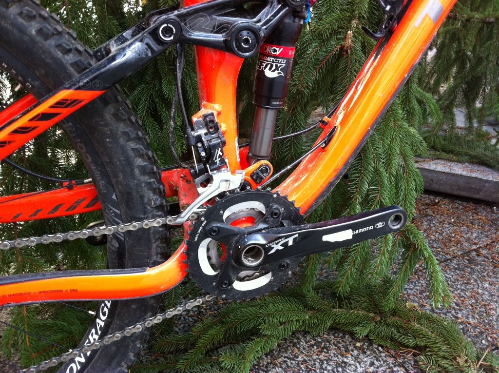

Hallo Remedy Fans
Falls jemand noch ein weihnachts schäppchen braucht? Ich verkaufe ein Remedy 9 27,5" in 18,5" Alles orginal ca 300 km gefahren ! Um 2100€
