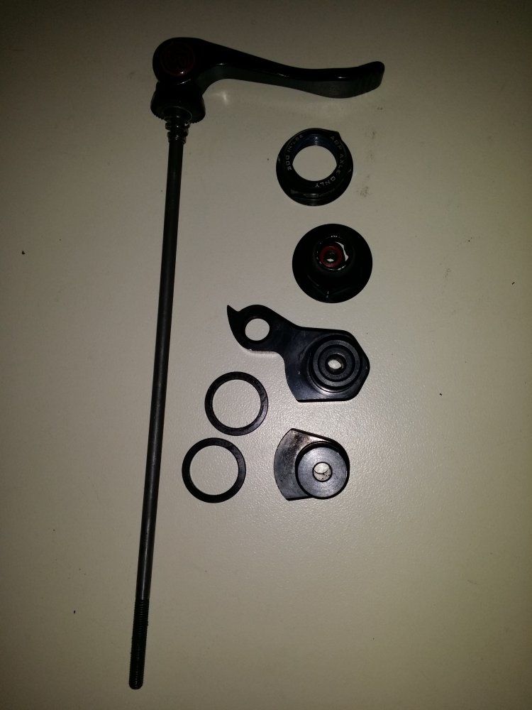

PS: Hat jemand Interesse an einem Schnellspanner, ein Schaltauge und die passenden Umbauklötzchen und -muttern für nen Schnellspanner? Hab die Sachen von meinem Umbau auf 12 mm Achse übrig. Vielleicht braucht jemand ja ein paa Ersatzteile. Alles wurde aus einem Remedy 8 2012 ausgebaut.
